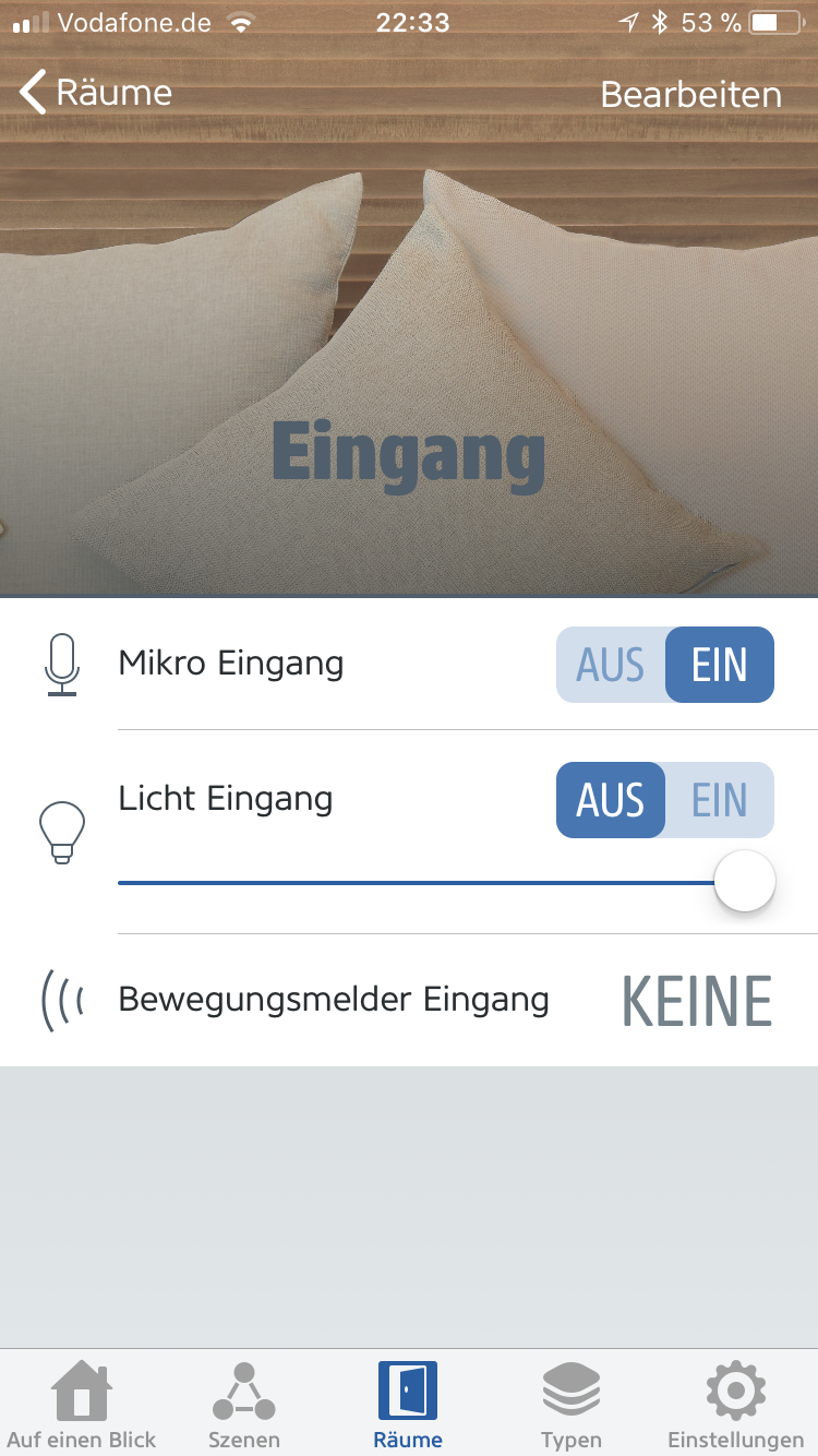

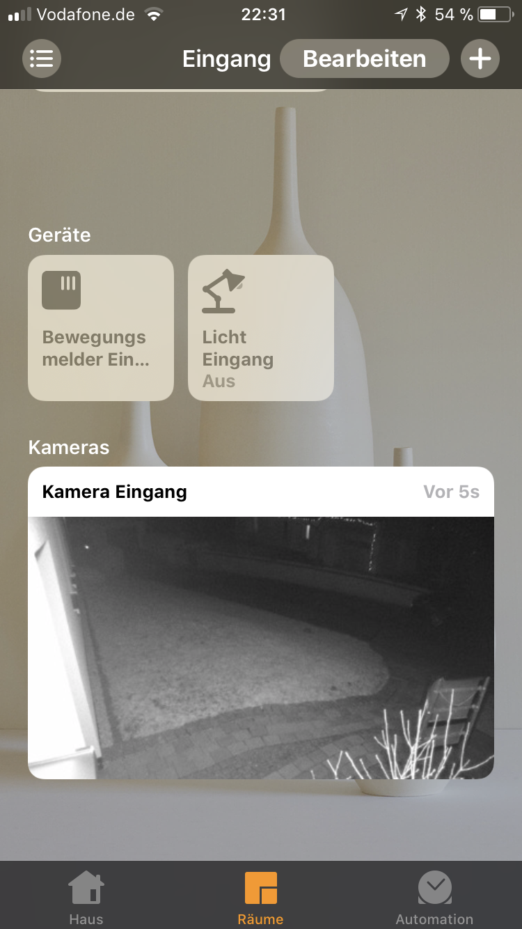

Kannst du bitte mal nen Screenshot machen, wie das in der ? Home App bzw Eve-App aussieht?! Danke.
Mache das Homekit-unabhängig mit der Surveillance Station von Synology.
Das coole ist halt, dass Du die einzelnen Elemente der Kamera (Bewegungsmelder, Licht, Cam, sogar das Mikro) in Deinem Homekit-Universum hast. So bekomme ich zB nur eine Push bei erkannter Bewegung, wenn niemand zu Hause ist. Inkl. einem kleinem Bild, welches mit meistens reicht, um den Postboten zu erkennen Und wenn nicht klickst Du auf das Bild und bist direkt im Live-Stream!
Danke. Schaut gut aus. Aber geht nur in der ? Home App mit Bild?
In Eve hast Du noch in der "auf einen Blick" Übersicht ein Bild der Cam, beim Draufklicken kann man in den Live Stream wechseln.
Ich nutze die Cam neben der Home App noch in der Netatmo-App. Hier kann man dann auch auf die gespeicherten Videos zugreifen und vieles mehr...
