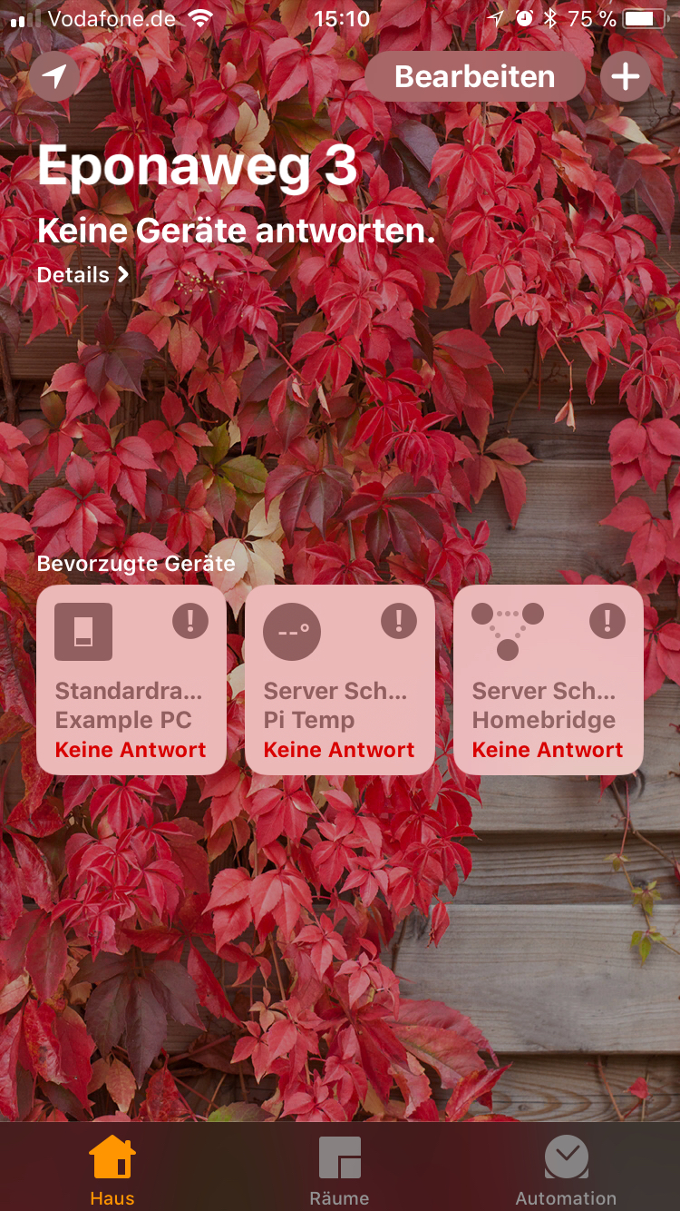

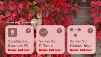

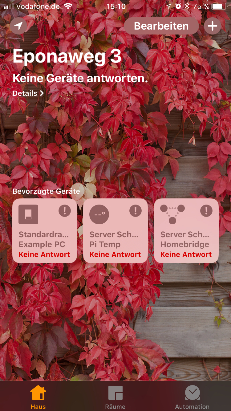

    Aber in der Home App bleibt es bei "Keine Antwort"
