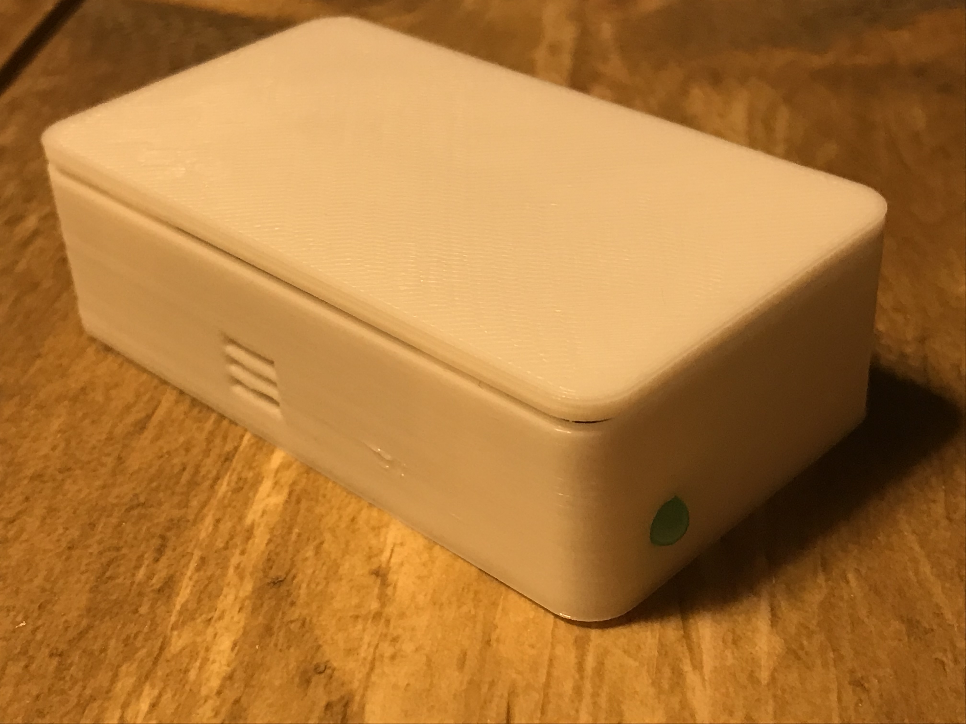

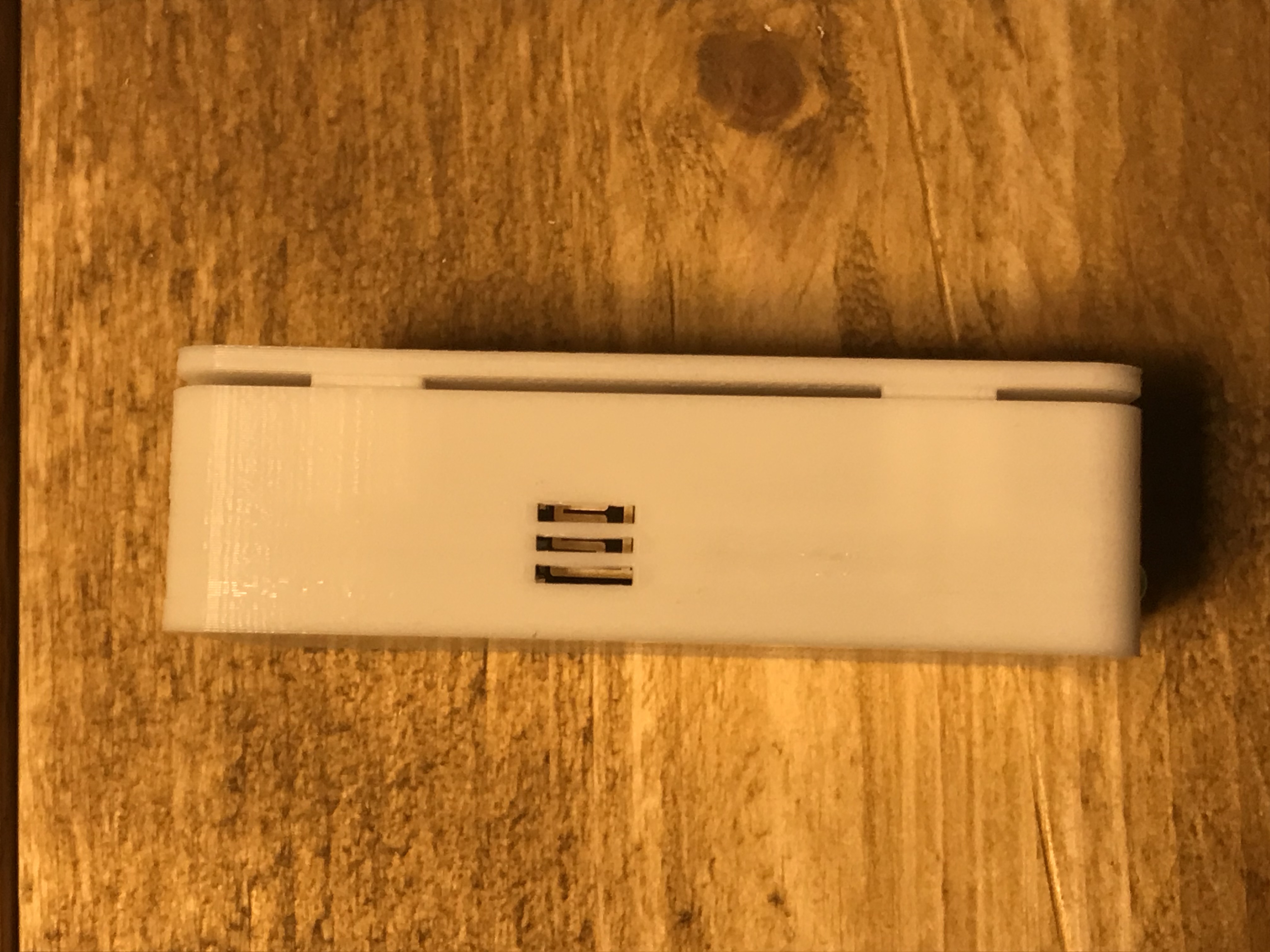

Dass keine Zweiwege Synchronisierung zwischen den Lampen besteht ist für mich nicht wichtig, da ich die meisten Lampen nicht an Lichtschaltern habe (Hintergrundbeleuchtung TV, Ambient Light, Stehlampen usw...). Dass man pro 4 Lampen jeweils einen WIFI Controller braucht ist jedoch doof und steigert die Kosten und den Stromverbrauch. Über einen Beitrag hier im Forum bin ich auf ein Github Projekt gestoßen. Mit Hilfe von einigen Bauteilen lässt sich ein Milight Hub selber bauen. Mit dem Hub können mehrere Milight Controller simuliert werden. Somit benötigt man nur diesen Hub und kann mehr als 4 Lampen einbinden. Damit das Ganze auch schön aussieht, habe ich ein Gehäuse für den Controller konzipiert und auf Thingiverse hochgeladen. Das Gehäuse ist bereits für die v1.7.0 des Hubs entwickelt, sodass eine Status LED an der Front ihren Platz findet.
