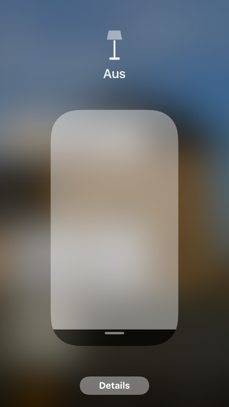

    ich habe ein kleines Problem und vielleicht ist das ja jemandem von euch auch schon passiert:
    Ich habe zu Hause eine Hue Bridge mit mehreren E27 White&Color, LightStrip+ und Iris in HomeKit integriert. Das funktioniert auch alles wunderbar. Ich kann die Helligkeit, die Farbe, die Farbtemperatur bei Weißtönen einstellen und auch alles in Szenen integrieren.
    Da ich mich zur Zeit aber auch noch viel in einem Internat aufhalte, habe ich für hier noch eine weitere Hue Bridge und zwei E27 White Ambiance gekauft.
    Dass es sich bei den Hue-Bridges natürlich um die eckige Version 2.0 handelt, muss ich wohl nicht extra erwähnen, oder?
    Jedenfalls habe ich die Bridge per App aktualisiert und danach ein zweites Zuhause in Home erstellt, wo ich die Hue-Bridge "Internat" dann eingebunden habe.
    Allerdings kann ich bei den verbunden Leuchten die Farbtemperatur nicht über Home anpassen. Über die Hue-App funktioniert es aber. Das ist echt schade, denn genau dafür habe ich die eigentlich gekauft: Verschiedene Lichttemperaturen zum lesen, lernen, entspannen & Lichtwecker...

  • aber in der home app geht das doch? habe ich gerade geguckt. also eine Hue drücke ich dolle drauf und dann auf farbe. da kann ich dann zwischen farbe und Temperatur wählen.
    ansonsten mal einer anderen so wie eve zb probieren.
    achso es geht hier rein um die ambience? dann bin ich raus sorry..
  • Bei den farbigen E27 zu Hause funktioniert das bei mir auch. Nur hier mit den White Ambiance, die nur verschiedene Weißtöne darstellen können, funktioniert es nicht.

    yep. die rgb´s kanns t du auch in der homekit app farblich ändern.
    hab auch auf deinen hinweis hier -gerade- nachgesene. hab zwei ambiance im treppenahaus und JA, geht nur AN/AUS via HK.

  • Okay, über die Eve-App Szenen zu erstellen funktioniert. Da hätte ich natürlich auch selbst drauf kommen können. ?
    Es ist zwar ziemlich fummelig - aber wenn man hier erstmal eine Szene erstellt hat, kann man sie auch über Home später auswählen. Allerdings funktioniert da auch der Hintergrund-Check nicht, ob die Szene nun gerade aktiv ist oder nicht. Also man aktiviert die Szene, der Schalter blendet sich dann aber wieder aus, als wäre sie nicht aktiv. Damit kann ich aber leben.
