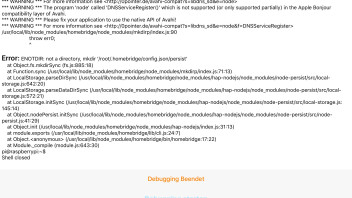

    habe jetzt über 40 Xiamoi Geräte bekommen und wollte die via aqara Plugin in HK in Betrieb nehmen nur seitdem stürzt alles alle paar Sekunden ab.
    (Fehler s. Bild)
    Kennt jemand das Problem ?
    Vielen Dank im Voraus.

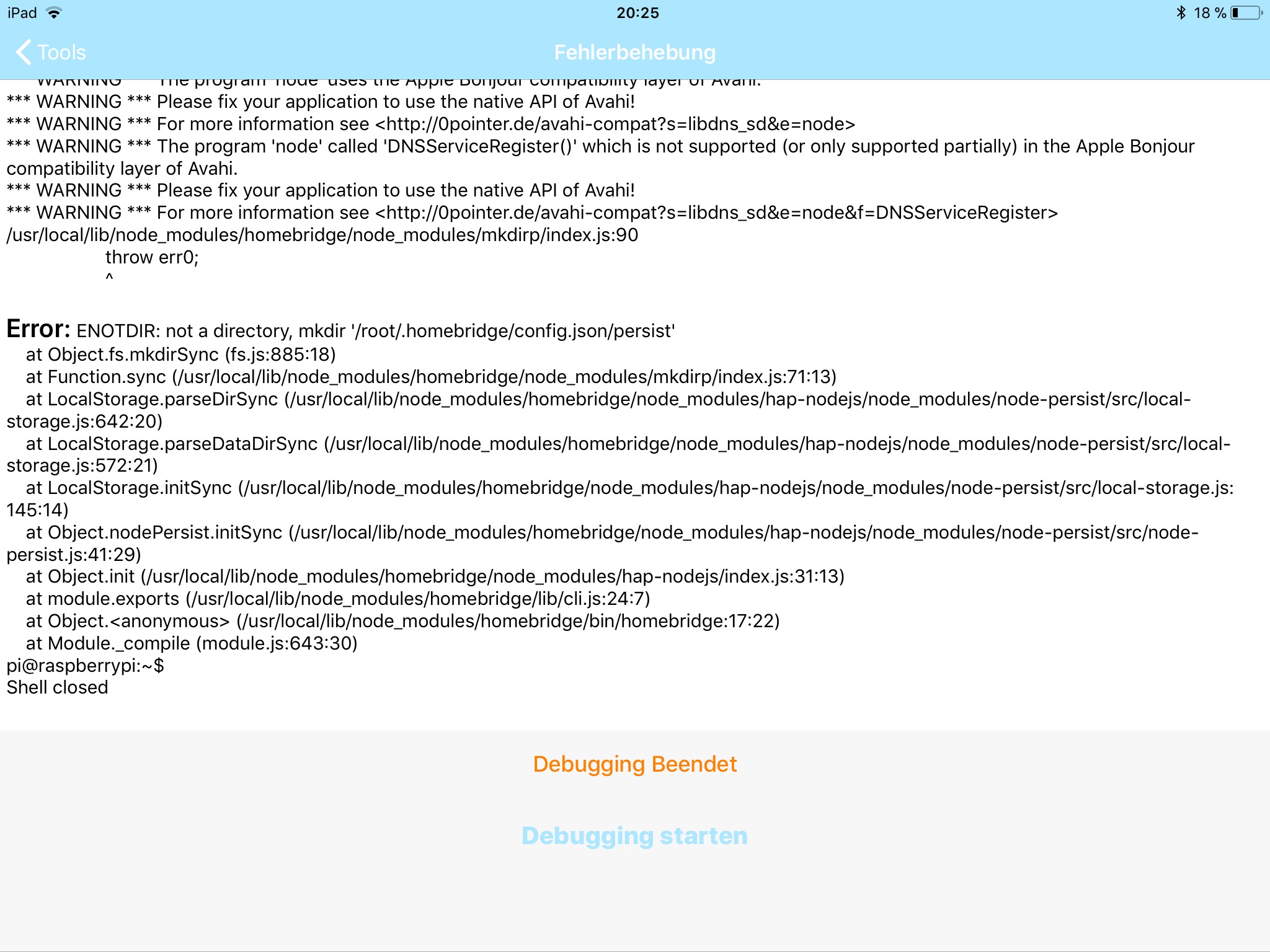

  • Da steht's doch: das Plugin kann ein Verzeichnis nicht anlegen, und zwar /root/.homebridge/config.json/persist. Verständlich, weil so ein Verzeichnis kann niemand anlegen. /root/.homebridge/config.json ist eine Datei, und darin kann man nun mal kein Verzeichnis anlegen.
    Ich weiß leider nichts über Aqara und schon gar nichts über die Installation von Software per iPhone-Apps. Kann nur Logs lesen und daraus Schlüsse ziehen, und in diesem Fall, dass irgendeine Pfadangabe an irgendeiner Stelle irgendwie nicht richtig ist. Ohne die Konfiguration zu sehen, bleibt's bei mir erst mal beim irgendwie und irgendwo.
    Stefan

    ich konnte das problem lösen in dem ich unter den pi einstellungen ->config.json den Pfad abgeändert habe.
    Vorher stand: /root/.homebridge/config.json
    Nachher habe ich: /root/.homebridge/
    Dann noch die Cached Accesories löschen und nun läufts
    Grüsse
  • Hi, kann ich leider nicht bestätigen. Sie läuft ja, nur kann man die Fehlerbehebung nicht nutzen. Habe die Konfig geändert, es kommt zwar keine Fehlermeldung mehr und man kann die Fehlerbehebung nun nutzen, jedoch ist eine Installation bzw. Einrichten den Plugins nicht möglich, da der Pfad nicht mehr korrekt ist. Habe es mit einem Plugin getestet. Plugin installiert, beim Hochladen der Konfig kommt dementsprechend der Fehler. Auf der Seite der Geräteübersicht kommt auch der Hinweis der fehlenden Konfig. Im Endeffekt ist hier ein Fehler drin. Da die Homebridge läuft, liegt es an der App.
  • Ja das stimmt...zum ändern der plugins musste ich den pfad zurück ändern. Aber wenn der pfad stimmt dann stürzt die homebridge in der app ab...also so bei mir. Wenn der „falsche“ pfad drin ist läuft sie im app.
