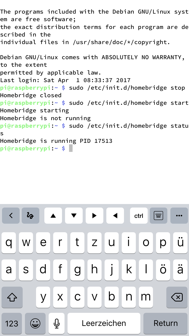

Hallo Leute, habe folgende Problem und hätte gerne einen Rat. Wenn ich Homebridge starte bekomme ich die Meldung das sie nicht läuft, sie läuft aber.Hat vielleicht jemand eine Idee?
Homebridge läuft nicht mehr
Zeige mal den Inhalt von
sudo cat /etc/init.d/homebridge
Bash
Alles anzeigen#!/bin/sh ### BEGIN INIT INFO # Provides: homebridge # Required-Start: $network $remote_fs $syslog # Required-Stop: $remote_fs $syslog # Default-Start: 2 3 4 5 # Default-Stop: 0 1 6 # Short-Description: Start daemon at boot time for homebridge # Description: Enable service provided by daemon. ### END INIT INFO export PATH=$PATH:/usr/local/bin export NODE_PATH=$NODE_PATH:/usr/local/lib/node_modules PID=`pidof homebridge` case "$1" in start) if ps -p $PID > /dev/null 2>&1; then echo "Homebridge is already running" else su - root -c "homebridge > /dev/null 2>&1 &" echo "Homebridge starting" $0 status fi ;; stop) if ! ps -p $PID > /dev/null 2>&1; then echo "Homebridge is not running" else kill $PID echo "Homebridge closed" fi ;; restart) if ! ps -p $PID > /dev/null 2>&1; then $0 start else $0 stop $0 start fi ;; status) if ps -p $PID > /dev/null 2>&1; then echo "Homebridge is running PID $PID" else echo "Homebridge is not running" fi ;; *) echo "Usage: $0 {start|stop|status|restart}" exit 1 ;; esac exit 0
Ich vermute die raspi ist zu schnell, homebridge zu langsam
Im start) Abschnitt
Wird der Status abgefragt wenn die homebridge noch nicht läuft
Zwischen den beiden Zeilen ein
sleep 5
Einfügen, evtl auch etwas höher.
Bedeutet er soll 5 zeiteinheiten warten bevor er den Status abfragt.
Bearbeiten mit:
sudo nano /etc/init.d/homebridge
Ja
aber wie kann ich da was einfügen?
Das sind keine Fehler, hier werden Variablen mit einem Wert belegt und exportiert.
Für das System bekannt gemacht.
1.zeile wird an den bestehenden such Pfad noch /User/local/bin angefügt
Einfügen mit
Kann sein das erst ein
sleep 10
Hilft, oder man kommentiert die Staus Abfrage aus mit
# $0 Status
Jemehr Plugins in der config sind um so länger braucht es beim starten, ehe die alle geladen sind.
Alles föllig normal.
ich danke dir sehr für deine Hilfe.Das hat mich richtig gestört.
Kein Problem,
Tschü

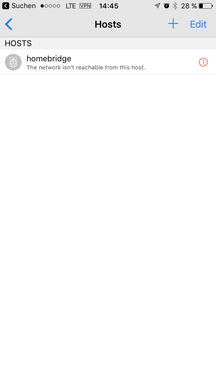

Neuer Tag neues Pech. Homebridge platt denke ich wie so oft.
Aber ich komme mit ssh zumindest entfernt nicht drauf trotz VPN.
Wenn ich in meine fritzbox gucke ist aber alles verbunden auch der raspberry. Was ist denn da nun wieder ? Ich weiss könnte alles sein aber sowas hatte ich noch nie. Ich hoffe da ist jetzt nicht sonst was mit ...
In Homekit aber noch Online die HB?
Was hast du für ein Internetanbieter? Hatte ich gestern auch. Kein Handy Empfang bei IPhone und Vodafone, erst wieder nach Neustart vom Handy und zusätzlich war bei der Fritzbox die rote Infoanzeige an. Bin mit Internet auch bei Vodafone. Erst nach Neustart der Fritzbox und Homebridge war wieder alles okay. War wohl ein Vodafone Problem bei Handy und Internet .
Keine Ahnung was da los war. Hab den pi eben rausgestopselt vom Strom. Jetzt geht es wieder .... wäre aber gut zu wissen was das war
System komplett abgestürzt - hatte ich schon zweimal, seit ich das Harmony-Plugin (0.1.1) aktiviert habe.
hatte ich so noch zum allerersten mal das nichts mehr ging ! solange das jetzt nicht jeden tag wieder passiert-..... weil ohne ström aus ging nichts mehr
konnte ja nichtmal mehr per SSH drauf. dieser verdammte harmony plugin. ich hoffe ja irgendwann mal auf eine 0.3 Version
