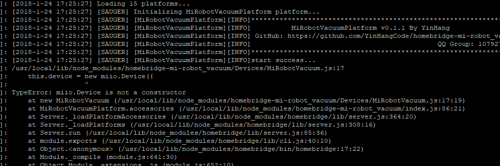

Miio läuft bei mir leider nicht
Ok, wird mir auch angezeigt, mal abwarten bis bei github die Änderungen angezeigt werden.
Miio funktioniert bei mir auch nicht.

Den Fehler habe ich auch. Leider wieder zurück.
wegen miio 0.15.1
habe ein issue beim Plugin entwickler "mi-robot_vacuum" eröffnet, der schrieb zurück:
temporär auf miio 0.14.1 zurück gehen er schaut sich das an.
sudo npm install -g [email protected]
hoffe Lösung naht!

miio 0.15.2 ist jetzt da

Läuft das jetzt eigentlich bei jemanden?
Habe ich heute morgen schon geschrieben.
bei mir stürzt es noch ab, eben mit 0.15.2 getestet
