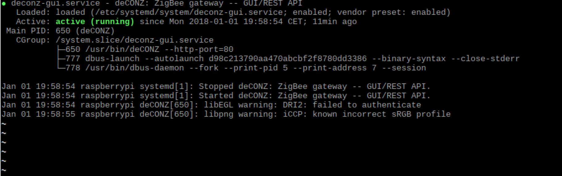

Mach mal ein sudo service deconz-gui statusund schau ob der Service ausgeführt wird und was das Log sagt.
Sieht so aus als ob der Dienst überhaupt nicht deaktiviert wurde.
Soll es denn weiterhin als Service laufen?
Wenn nicht hat das „deaktivieren“ oben wohl nicht geklappt, glaub es muss case sensitive geschrieben werden

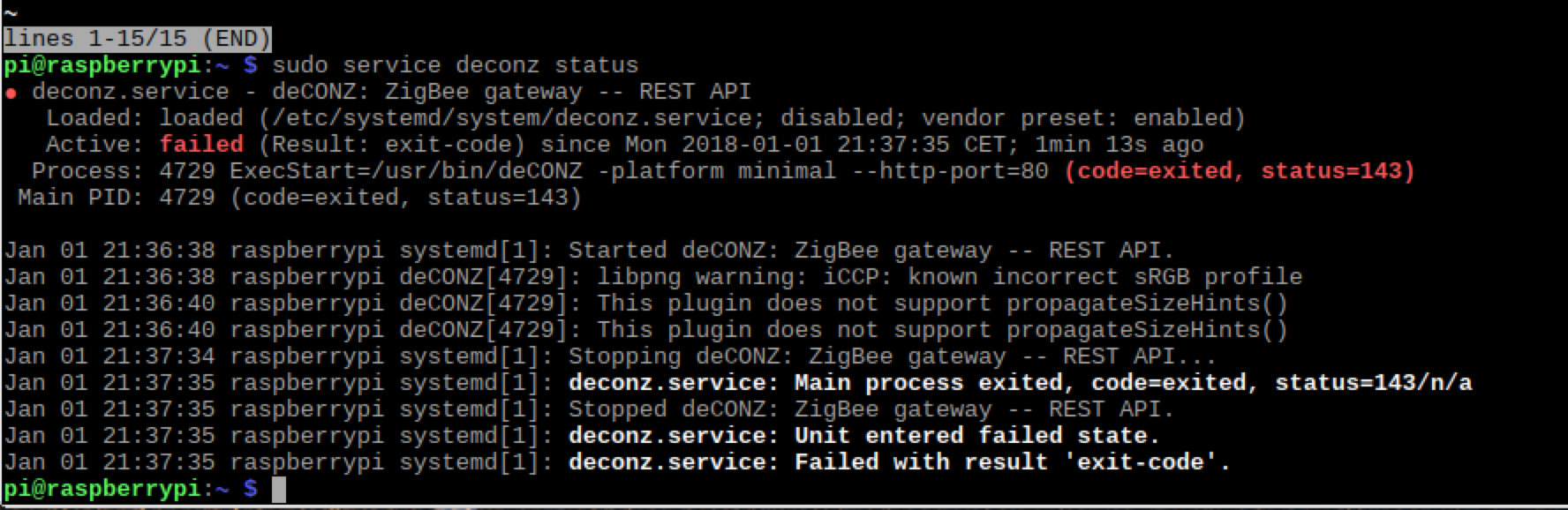

Prüf mal mit sudo service deconz status
ob der Service auch noch läuft.

Wenn ich den Dienst dann starte und nochmal stoppe, dann kommt diese meldung bei der Abfrage
Service scheint doch gestoppt zu sein, funktioniert die Verbindung über die GUI jetzt nicht?
