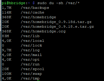

Nachdem ich Linux dem vollen umfang der SD bereitstellte, war diese aber nach nicht mal einem Tag wieder voll...
pi@Homebridge:~ $ df -h
Filesystem Size Used Avail Use% Mounted on
/dev/root 30G 30G 0 100% /
devtmpfs 459M 0 459M 0% /dev
tmpfs 463M 0 463M 0% /dev/shm
tmpfs 463M 47M 417M 11% /run
tmpfs 5.0M 4.0K 5.0M 1% /run/lock
tmpfs 463M 0 463M 0% /sys/fs/cgroup
/dev/mmcblk0p1 41M 21M 21M 51% /boot
tmpfs 93M 0 93M 0% /run/user/1000
Was mache ich falsch?!
