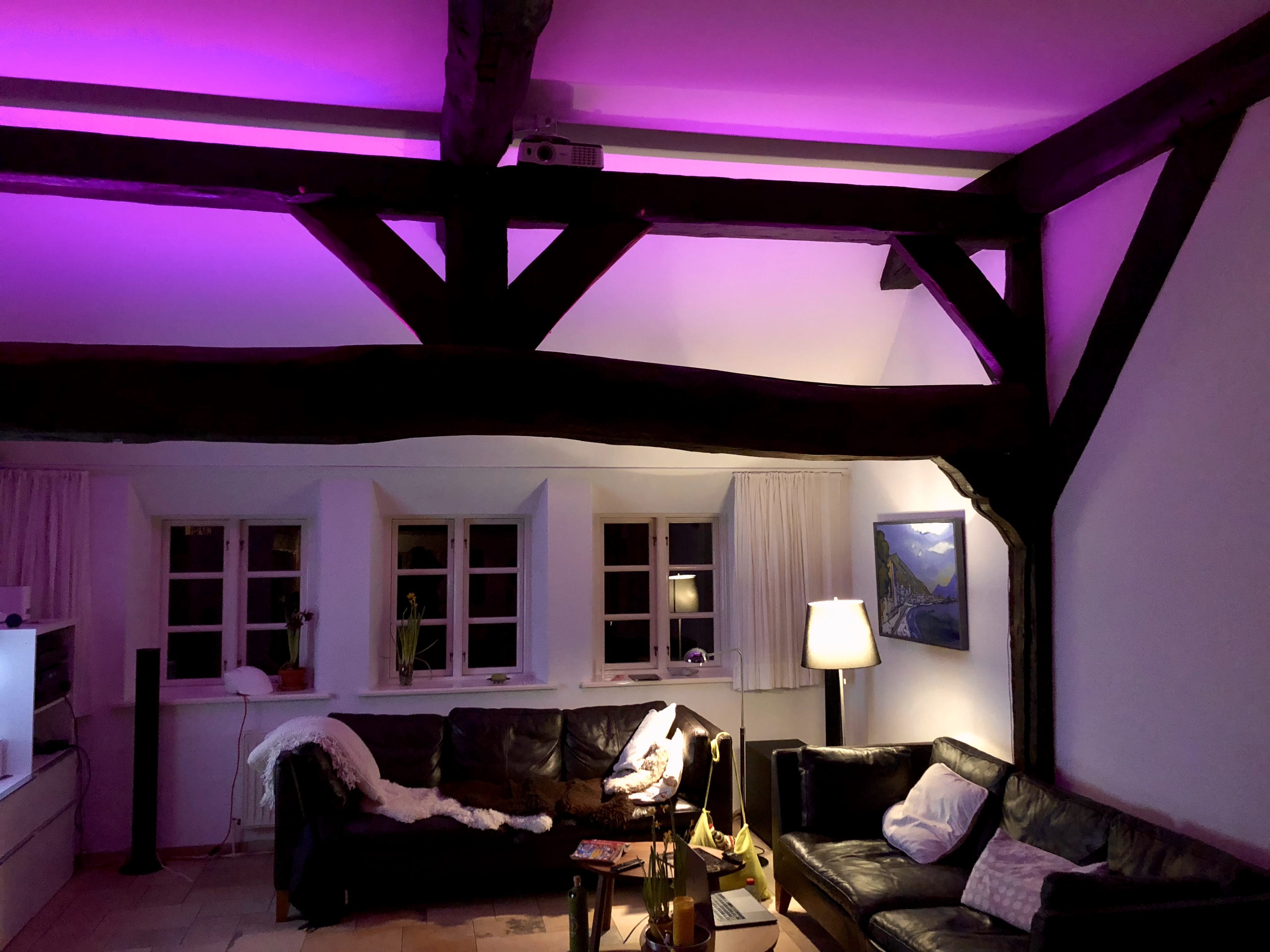

  • So, nun habe ich alles umgesetzt und ich dachte, vielleicht interessiert die Umsetzung den einen oder anderen für eigene Projekte. Daher wollte ich Euch ein paar Infos zur Umsetzung geben:
    Die Lightstrips habe ich letztendlich mittels folgender Winkelprofile montiert:
    Winkelprofil
    Das Profil ist gerade hoch genug, dass man die Lightstrips nicht von der Seite sieht und es sich trotzdem unauffällig in die Umgebung einfügt. Die Lichtabstrahlung wird auch nicht behindert oder großartig eingeschränkt. Des Weiteren passt sich das Profil auch uneben Oberflächen an (wie z.B. bei unseren eher grob geschnittenen Deckenbalken und man kann die Profile direkt mit Spaxschrauben montieren ohne großartig vorzubohren. Sind also Ruckzuck verbaut. Gibts natürlich auch in weiß und der Preis ist im Gegensatz zu den sonst üblichen Aluprofilen unschlagbar (<3€ für 2m) und bei allen ortsüblichen Baumärkten erhältlich. Die eher mäßigen Klebeflächen der Lightstrips halten übrigens auch ganz gut.
    Als Verlängerung zwischen den Lightstrips habe ich folgende Kabel genommen:
    https://www.amazon.de/gp/produ…psc=1&tag=hktips-forum-21
    Sind mit gut 20€ für 5 Kabel á15cm zwar total überteuert, aber ich habe nichts besseres gefunden, da sie auch nicht zu lang sein durften (ich brauchte 2x30cm). Funktionieren und tun ihren Dienst, sitzen ein bisschen locker, aber der Preis... Naja...
    Zur Verlängerung der Stromkabel habe ich mich wie folgt entschieden:
    Hier halte ich den Preis mit knapp 9€ für 2 Kabel für angemessen. Passen 1a - nicht zu stramm oder zu locker - und die Farbe stimmt auch und ich kann es auch jeder Zeit wieder rückgängig machen.
    Das ganze sieht dann so aus:
    Und auf der anderen Seite des Raumes nochmal spiegelbildlich
    (Die Farbe habe ich nur zur besseren Anschauung eingestellt 8))
