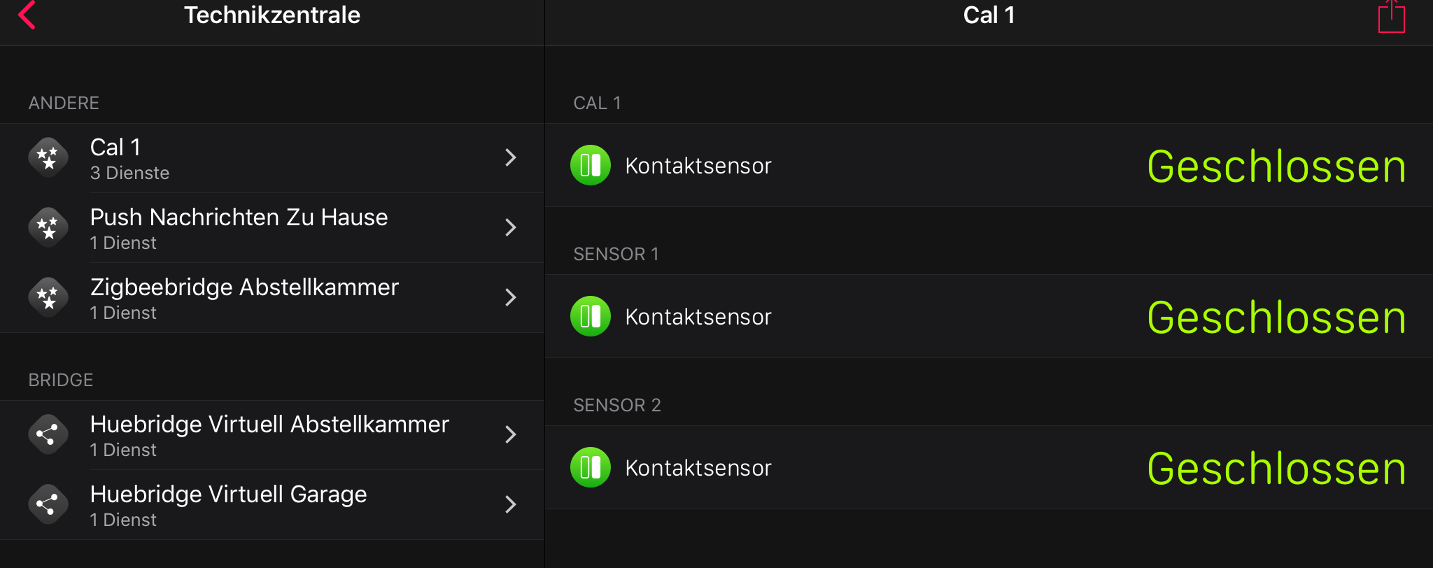

Mal 'ne vielleicht dumme Frage: In welcher App seht Ihr die Sensoren denn? ich habe nur die Apple Home- und die Elgato Eve-App installiert. In den beiden ist nix zu sehen.
