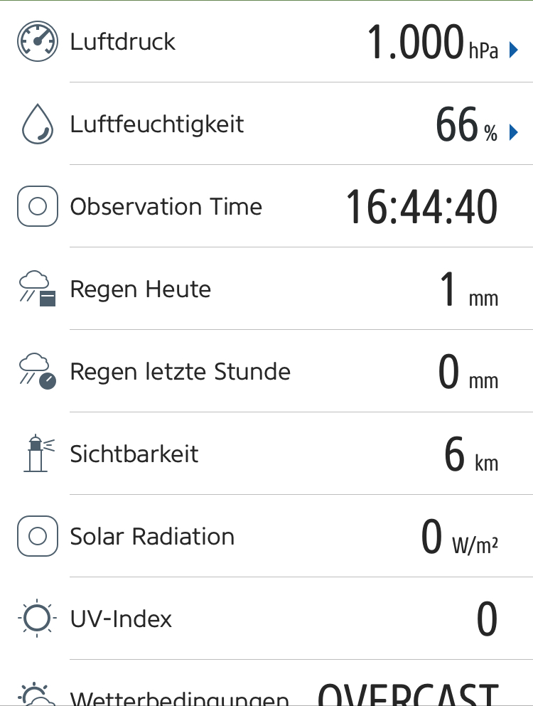

  • Aber für was braucht man das überhaupt, weil ich habe doch auch auf dem Handy eine Wetterapp, welche Einsatzzwecke könnte man denn haben?
  • Weil du mit dem Plugin mehr als nur die Temperaturen abfragen kannst.
  • bei mir passen die Daten (vor allem Temperatur) auch besser als die von der nativen Apple Wetterapp... das ist schonmal Grund genug
    ausserdem find ich die Statistiken über einen längeren Zeitraum recht interessant muss ich sagen...
    schon toll das Plugin muss ich sagen :)
