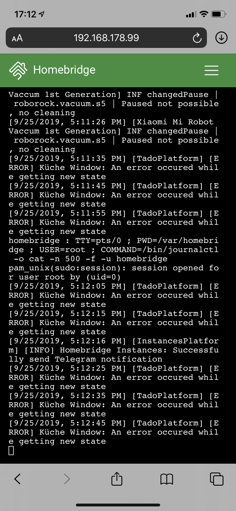

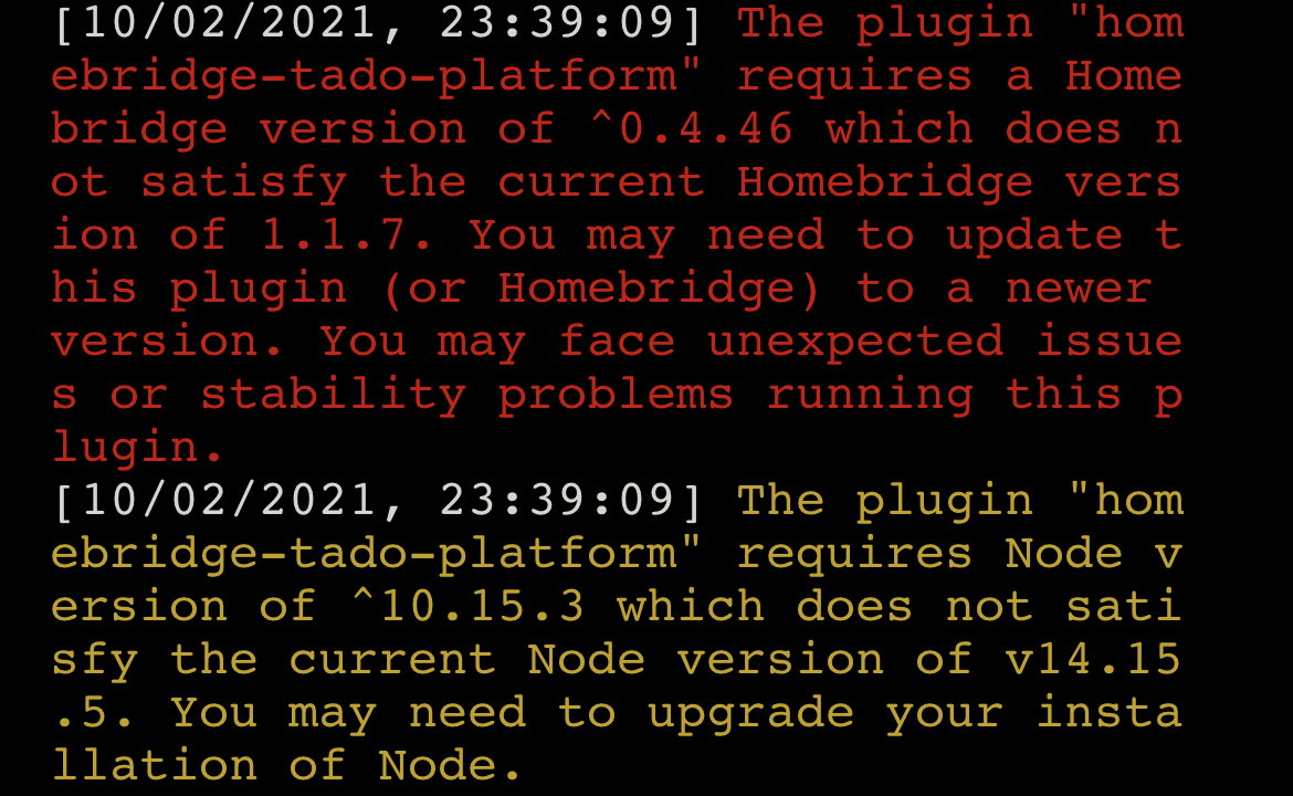

Hallo Zusammen,
ich habe seit Neuestem ständig Probleme mit meinen Tado Thermostaten, die über das Tado Platform Plugin in Homekit sind. Habt ihr ähnliche Erfahrungen aktuell oder bin ich mit dem Problem allein? Nach einem Neustart der Homebridge funktioniert es zeitweise wieder normal. Die Thermostate werden zu 99% per Node-Red gesteuert und sehr selten über die Home-App. Aber in beiden Fällen kommt es zu unten stehendem Fehler im Log.
Vielleicht kannst du dir das mal angucken SeydX ? Kann dazu auch gerne einen Issue auf GitHub erstellen, wenn das gewünscht ist.
Homebridge Version: 1.1.7
Plugin: homebridge-tado-platform v5.1.6
[24.1.2021, 14:58:09] [TadoPlatform] [INFO] Wohnzimmer VAZAHLENVariable: Auto Mode
[24.1.2021, 14:58:09] [TadoPlatform] [ERROR] Wohnzimmer VAZAHLENVariable: An error occured while setting new state!
[24.1.2021, 14:58:47] [TadoPlatform] [INFO] Küche VA1261505536: Off
[24.1.2021, 14:58:48] [TadoPlatform] [ERROR] Küche VA1261505536: An error occured while setting new state!
