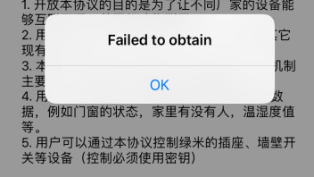

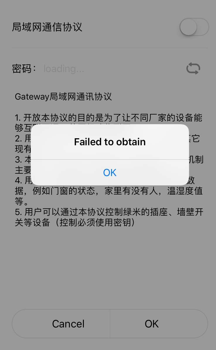

Hab beim auslesen des Key ein Problem.
(siehe Bild).
Hab nur ios ( kein android).
Das Wlan gelöscht und om Flugmodus habe ich auch schon probiert.
Hat jemand einen tipp?

Das Untermenü bekomme ich auf.
Nur beim anwählen von Punkt 2 bekomme ich immer den Fehler „failed to obtain“.
Habe das Gateway schon gefühlte 100mal neu verbunden.
Und du hast Gateway V2? Welche Software Version, eventuell gateway mal updaten!
Ja. Ist ein Gateway v2 und Firmware ist aktuell.

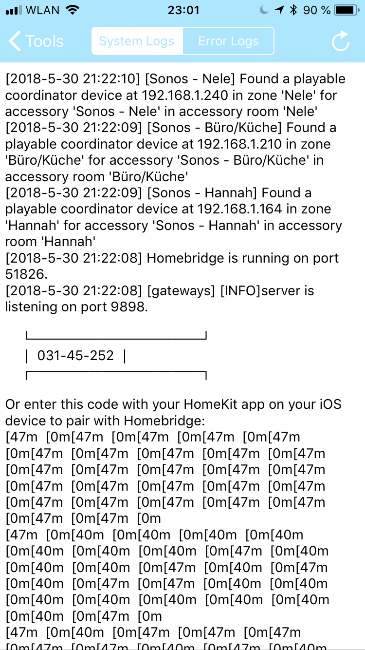

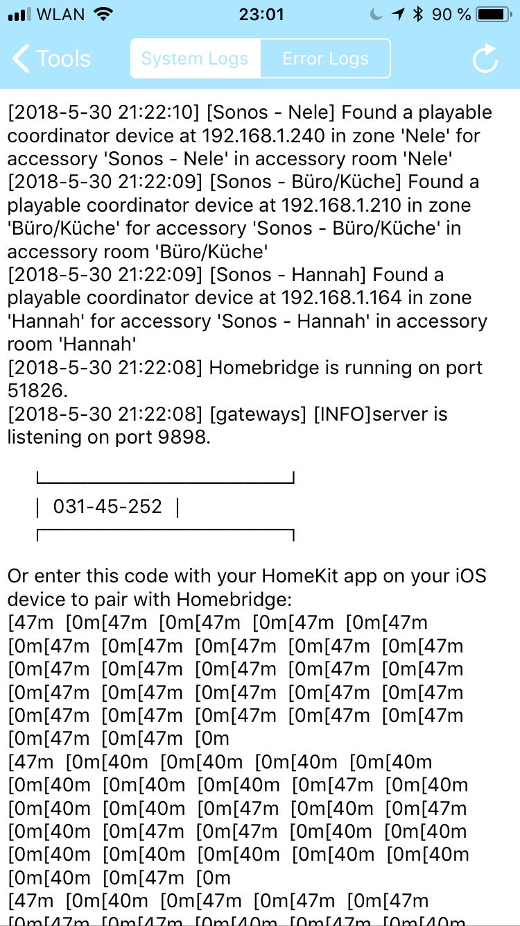

habe das Xiaomi Gateway nebst 2 Temperatursensoren und 2 Öffnungs-Kontakte.
Auf meinem Raspberry läuft Homebridge und ich habe dort mittels der IPhone App 3 Sonos Lautsprecher eingebunden, so dass ich diese in HomeKit steuern kann.
Habe nun versucht das Gateway einzubinden und laut log scheint dies auch geklappt zu haben. Nur leider sehe ich in HomeKit weder das Gateway noch die Sensoren.
Was mache ich falsch? Anbei LOG
Vielen Dank für eure Hilfe!
LG PattiGesendet von iPhone mit Tapatalk
Die Daten für das Plugin auch hinzugefügt? Passwort und Mac Adresse?
Jep, habe ich eingetragen.
