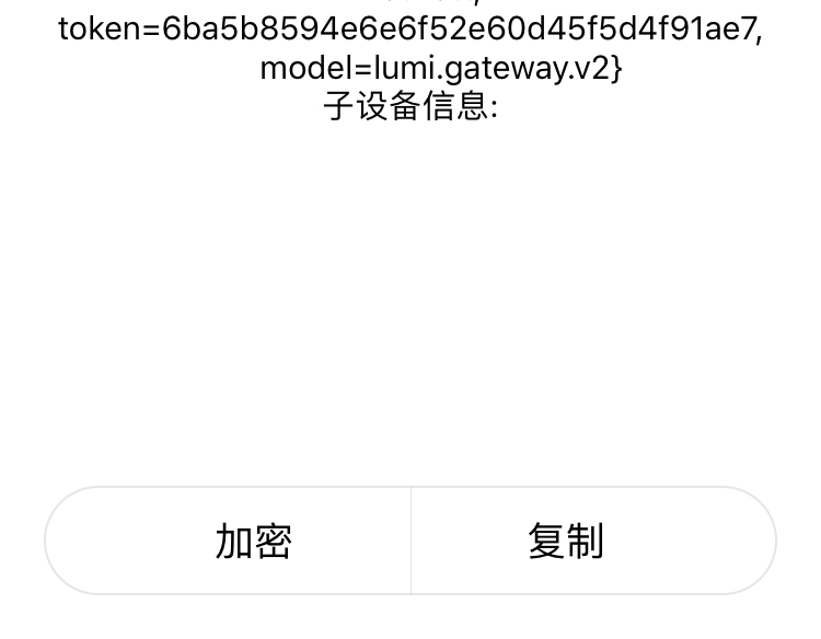

ich habe auch einen Runden. Warscheinlich ist das gar kein V2.
Ich weiß aber auch nicht wo es sonst noch stehen sollte.
Bei mir steht auch Lumi.gateway.v3komisch aber google sagt auch v2sollte gehen. Tja entweder doch nicht oder es ist defekt. Hast du denn schon mal versucht es mit einem anderen Gerät (android, iPhone, iPad) versucht?
den runden gab es mit und ohne FM Radio, vielleicht kommt daher V2 und V3
hab schon meister google gefragt aber werde nicht schlau draus heist immer V1 und V2 sowie V3 für das eckige AC Gateway. Aber das kann ja nicht sein.
zweimal ipad, drei iphones......
