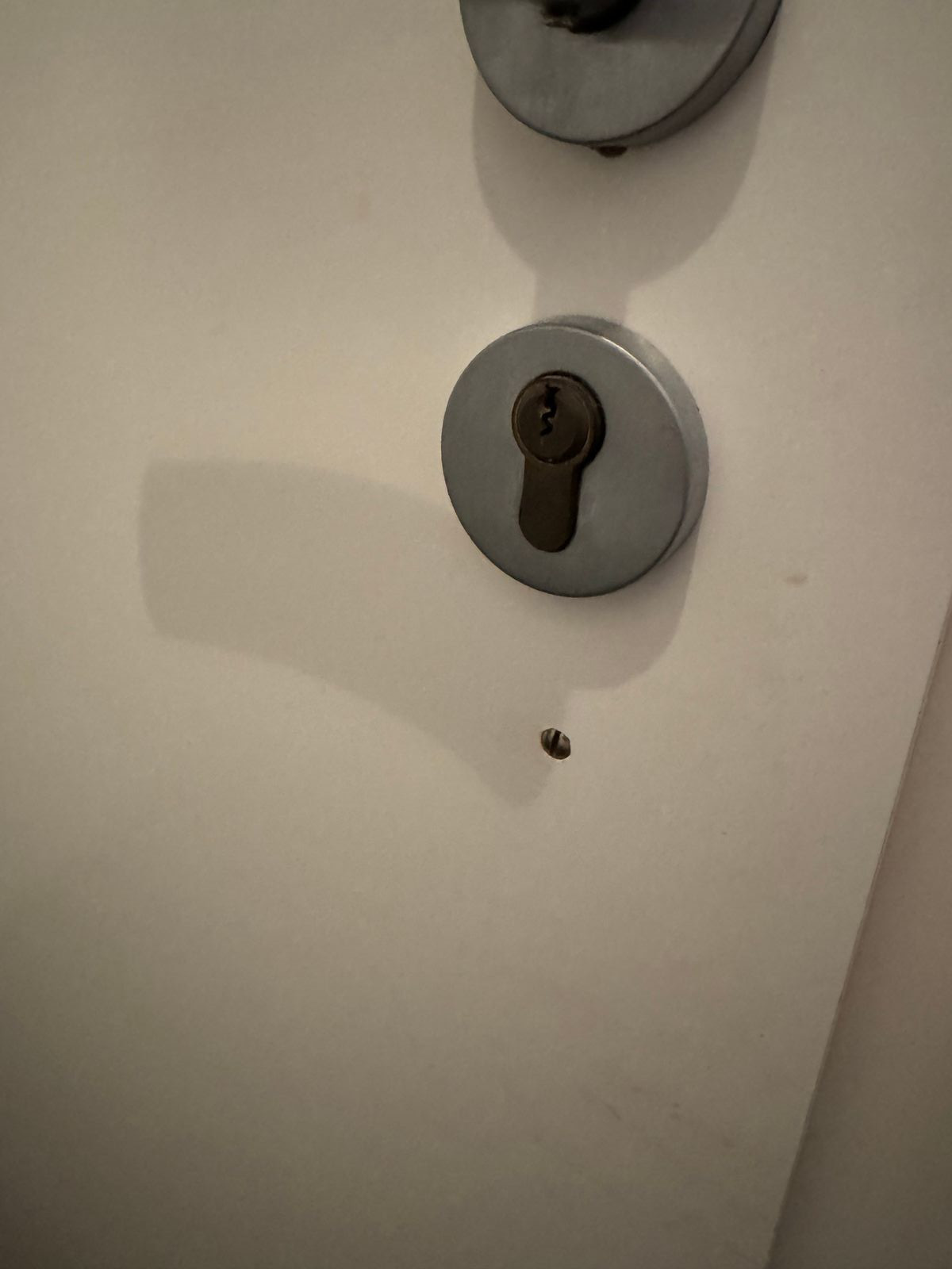

Ja, weiß ich. Hält -auch auf etwas größeren Flächen- nicht gut. Volle Fläche geht wohl, aber sonst eher nicht zu empfehlen. Kannst es probieren, aber dann auf jeden Fall das 3M Pad mindestens 12 Stunden “trocknen” lassen. Kannst du die Blende über dem Zylinder nicht entfernen? Verschrauben ist allemal besser. Ich hatte deutlich mehr Fläche für das Klebepad, allerdings eben auch auch komplett und nach ein paar Monaten hat sich das Motorschloss doch sehr bedenklich mitbewegt, was natürlich mit der Zeit schlimmer wurde. Tür bei uns ist allerdings zugegebenermaßen recht schwergängig.
