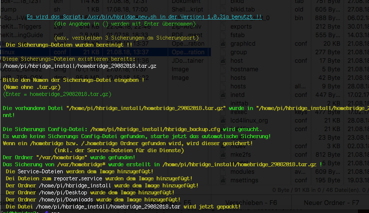

Siehe dir meinen PrintScreen (#213) an.
Ich benutze keine Backupdatei, das ist die Standart Sicherung, wenn er einen Homebridge Daten Ordner findet

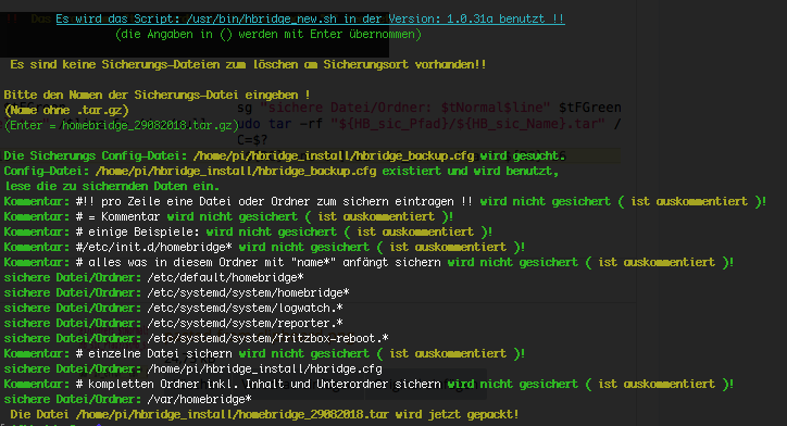

Ich habe gerade noch mal mit einer Backup cfg Datei getestet.
Da ist ein Bug drinn Sorry, fals diese Meldung kommt:
dann ist der schnelle Fix, die Zeile 1399 in hbridge_new.sh auskommentieren (werde es in der nä. Version korrigieren)
danach sollte es so durchlaufen:
//Edit
Erxitcode 2 bedeutet: "tar" hat Datei oder Ordner nicht gefunden

Es wird das Script: /usr/bin/hbridge_new.sh in der Version: 1.0.31 benutzt !!
(die Angaben in () werden mit Enter übernommen)
Es sind keine Sicherungs-Dateien zum löschen am Sicherungsort vorhanden!!
Bitte den Namen der Sicherungs-Datei eingeben !
(Name ohne .tar.gz)
(Enter = homebridge_01092018.tar.gz)
Die Sicherungs Config-Datei: /home/pi/hbridge_install/hbridge_backup.cfg wird gesucht.
Es wurde keine Sicherungs Config-Datei gefunden, starte jetzt das automatische Sicherung!
Wenn ein /homebridge bzw. /.homebridge Ordner gefunden wird, wird dieser gesichert!
(inkl. der Service-Dateien für die Dienste)
Der Ordner "/var/homebridge" wurde gefunden!
Das Sicherung von /var/homebridge* wurde erstellt in /home/pi/hbridge_install/homebridge_01092018.tar.gz !
Die Service-Dateien werden dem Image hinzugefügt!
Dei Dateien zum logwatch.timer wurden dem Image hinzugefügt!
Dei Dateien zum reporter.service wurden dem Image hinzugefügt!
Dei Dateien zum fritzbox-reboot.timer wurden dem Image hinzugefügt!
Der Ordner /home/pi/hbridge_install wurde dem Image hinzugefügt!
Der Ordner /home/pi/Documents wurde dem Image hinzugefügt!
Die Datei /home/pi/hbridge_install/homebridge_01092018.tar wird jetzt gepackt!
