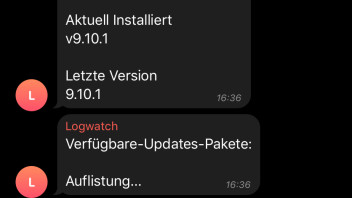

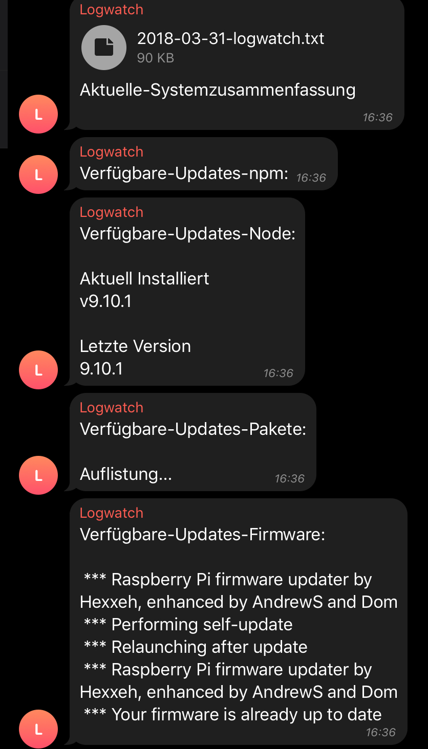

Die aktuelle von npm wird nicht eingeblendet nur wenn ein Update von npm vorhanden ist.
So würde ich es gerne auch bei node haben, klappt aber noch nicht ganz.
