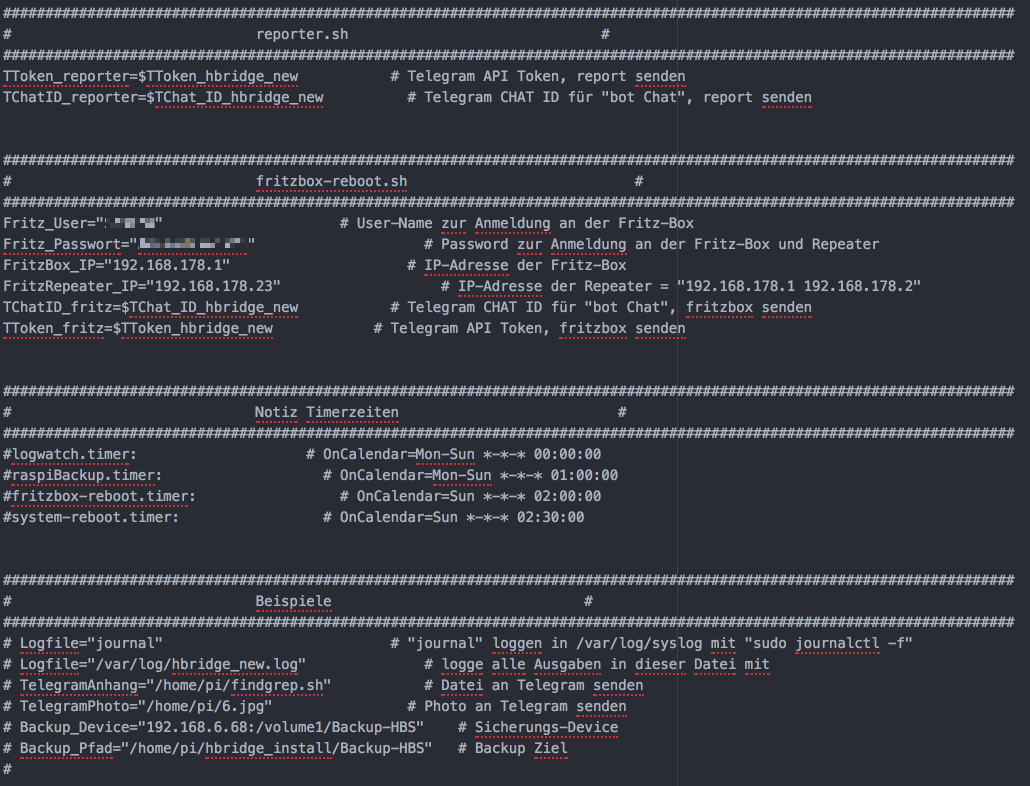

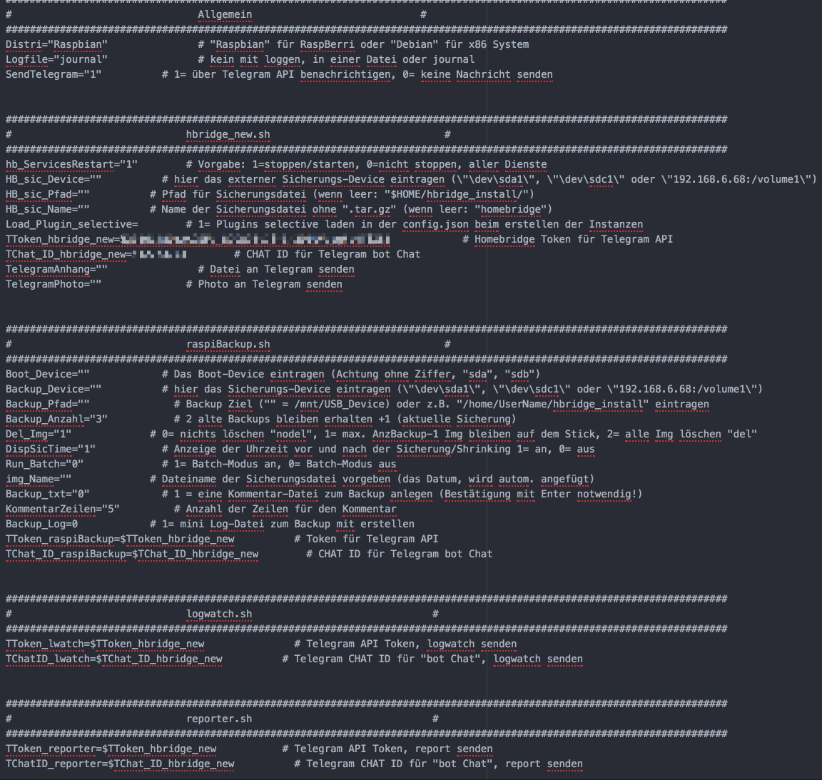

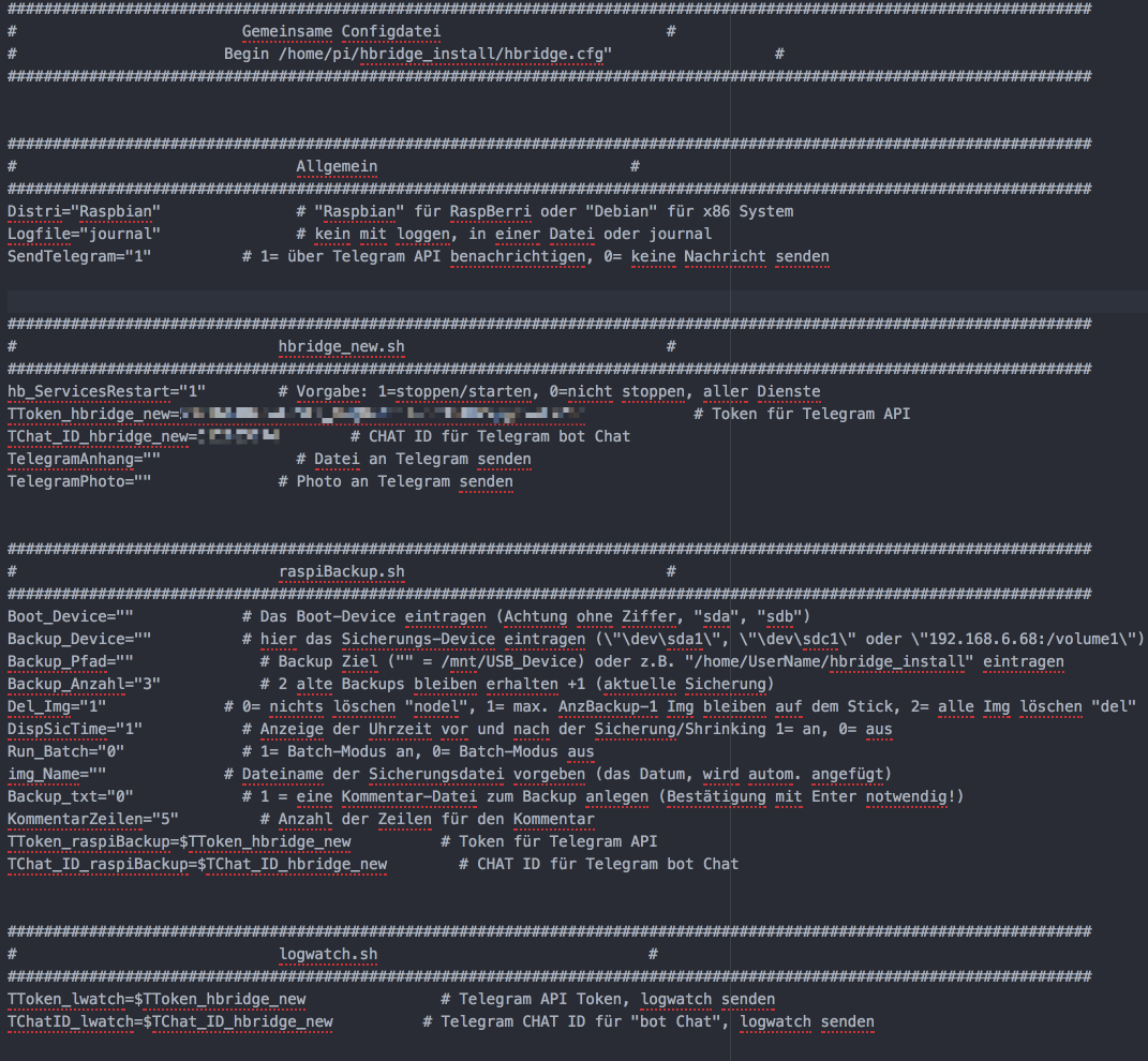

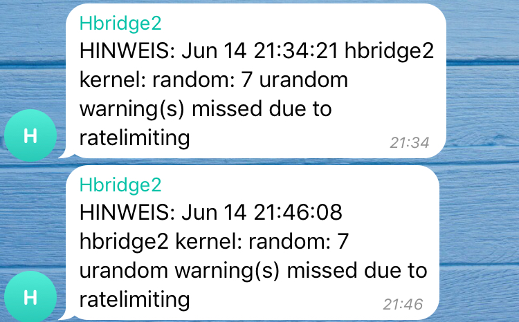

Ok habe die beiden auch in der Datei eingetragen.

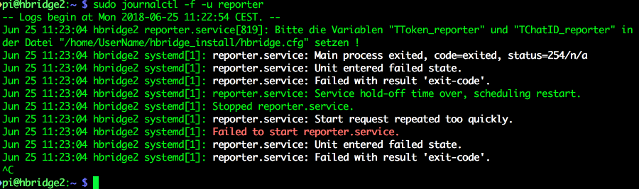

nach Aufruf von sudo /bin/bash /usr/local/bin/logwatch.sh kommt aber noch immer der gleiche Fehler.
Bitte die Variablen "TToken_lwatch" und "TChatID_lwatch" in der Datei "/home/UserName/hbridge_install/hbridge.cfg" setzen !

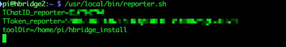

Bei mir sind sie nur am logwatch.sh eingetragen.
TToken_lwatch=xxxxx
TChatID_lwatch =xxxxxx
Beide Werte sind ohne Anführungszeichen unter
Telegram Config hinterlegt.
