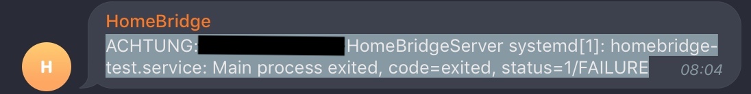

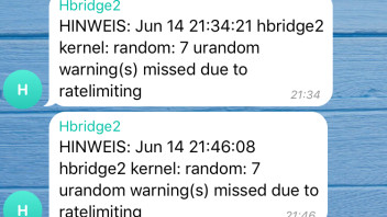

Das Tool reporter.sh ermöglicht eine Live Überwachung jeder einzelnen Instanz eurer Homebridge sowie eine Überwachung jeglicher Art von Ereignissen die im Journalctl mitgeschrieben werden. Beim Auftreten eines Ereignis z.B. der Ausfall einer Instanz wird direkt eine Nachricht an Telegram gesendet mit der jeweiligen Bezeichnung der Instanz. Außerdem ist es möglich beim Eintreten eines Ereignis zusätzlich zu der Nachricht an Telegram eine Aktion auszuführen, z.B. ein Restart etc.

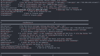

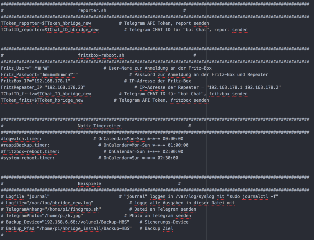

Das Skript ist ausgelegt mit der hbridge.cfg Config eingerichtet zu werden, es kann aber auch ohne diese benutzt werden wenn die entsprechenden Daten hier im Skript angegeben werden.

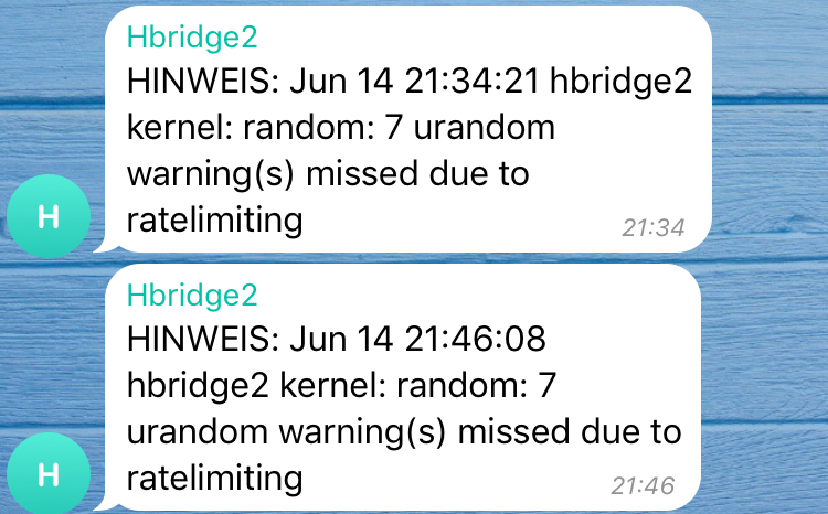

Was mir besonders gut gefällt bei diesem Tool, ist das hier zusätzlich die Möglichkeit besteht eine Nachrichtenbegrenzung festzulegen. Was bedeutet das genau, normalerweise startet ein Homebridge Dienst alle 10 Sek neu dadurch würde alle 10 Sek eine Nachricht versendet werden. Ziemlich nervig Nachts
Durch die Nachrichtenbegrenzung besteht die Möglichkeit vorzugeben das nur alle x Zeit eine Nachricht versendet wird solang das Ereignis weiter existiert.

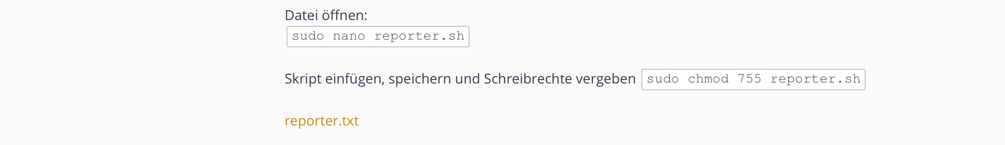

Datei anlegen:
sudo nano /usr/local/bin/reporter.sh
Skript einfügen, speichern und Schreibrechte vergeben
sudo chmod 755 /usr/local/bin/reporter.sh

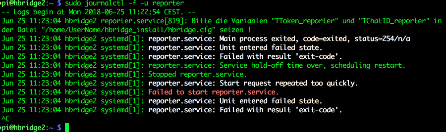

Service Unit einfügen und in der Zeile User=pi den Benutzernamen ändern bei dem der Ordner hbridge_install liegt. Anschließend speichern.

sudo systemctl daemon-reload
sudo systemctl enable reporter.service
sudo systemctl restart reporter.service
Ab jetzt ist die Überwachung durch das reporter.sh Tool bei jedem System Start automatisch aktiviert und es wird eine Benachrichtigung gemäß der festgelegten Suchbegriffe auf ein Ereignis erfolgen. Eine Benachrichtigung über denn regulären Start oder Stopp einer Homebridge / Instanz erfolgt nicht. Nur bei Absturz. Sollte das gewünscht sein muss der Suchbegriff dementsprechend erweitert oder geändert werden.
Manuell getestet werden kann der Homebridge Ausfall z.B. durch einen Fehler in der Config.json und einem restart der Homebridge.

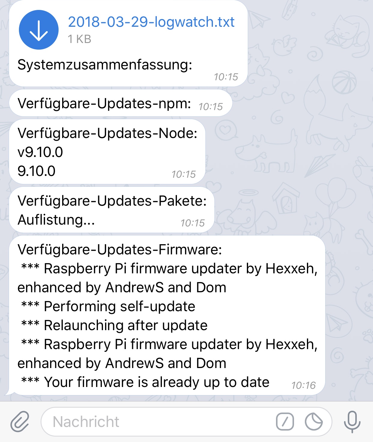

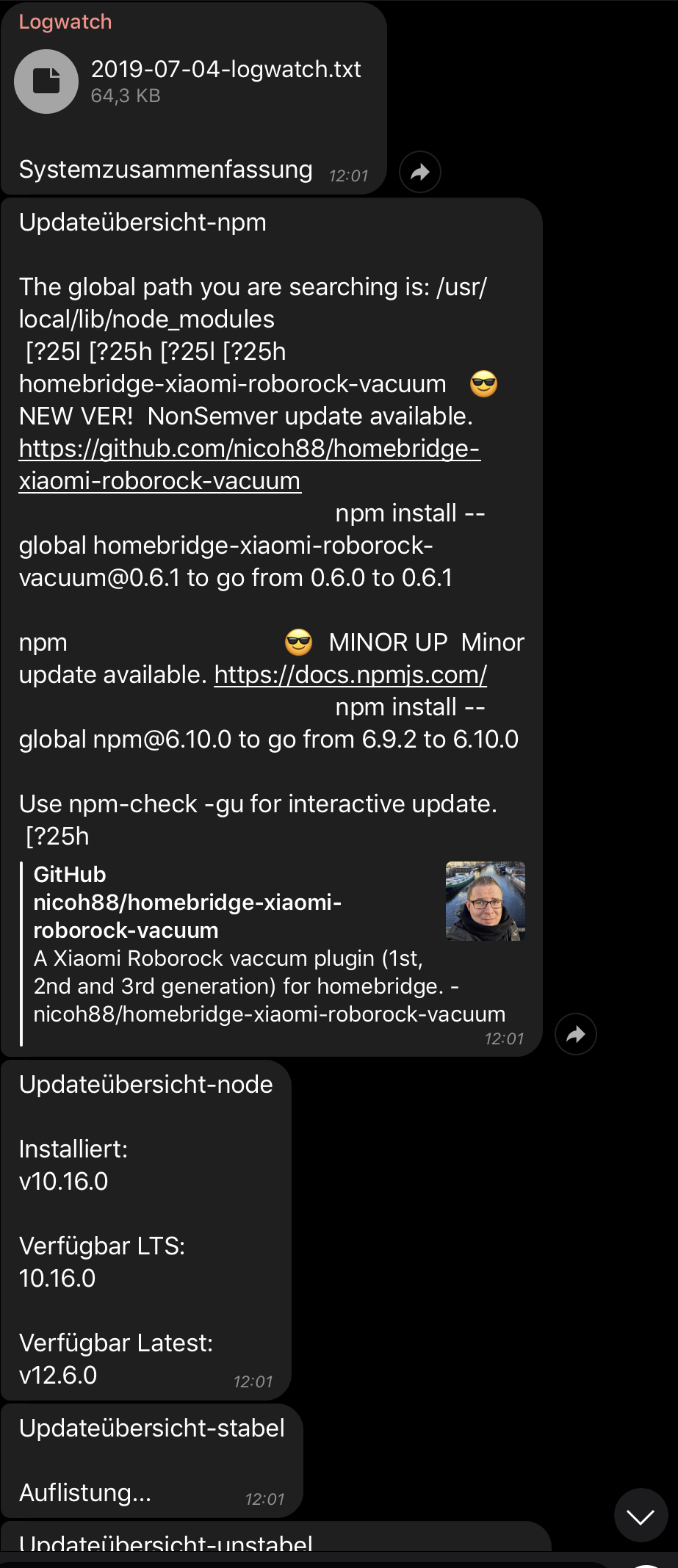

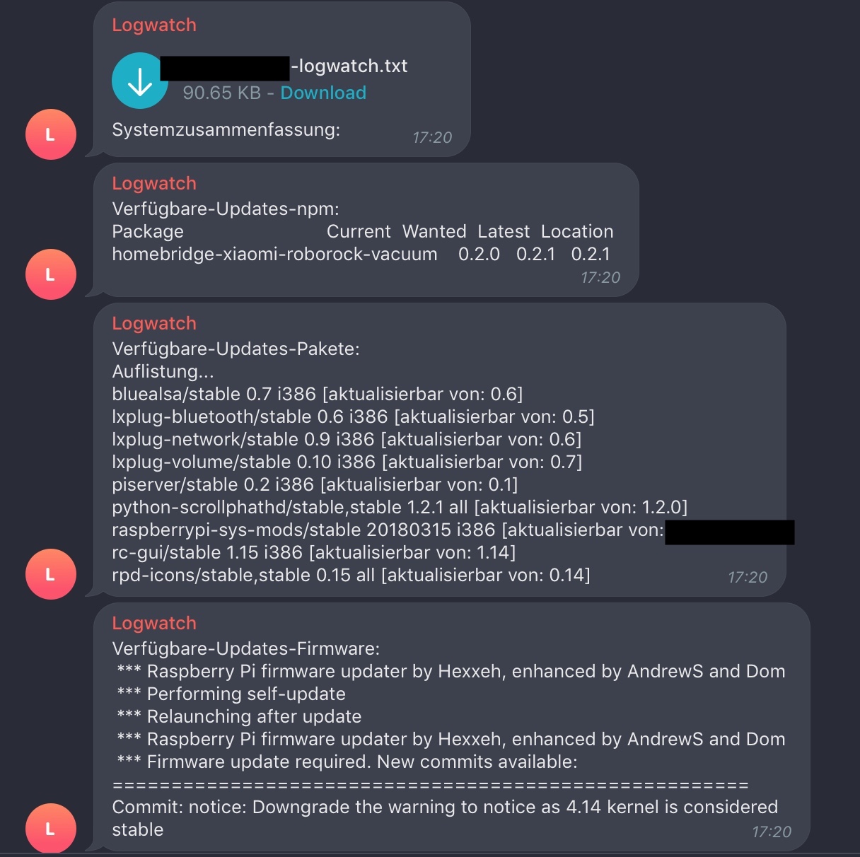

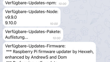

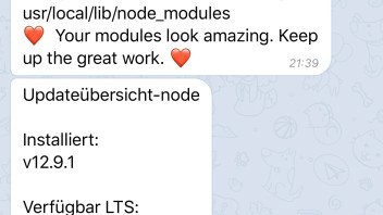

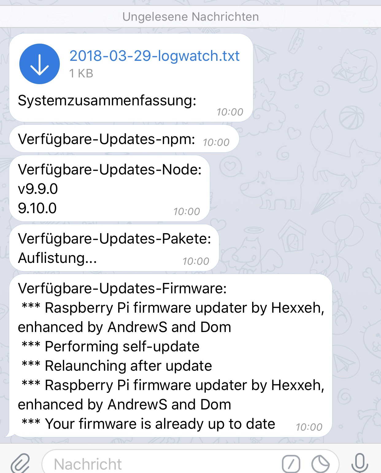

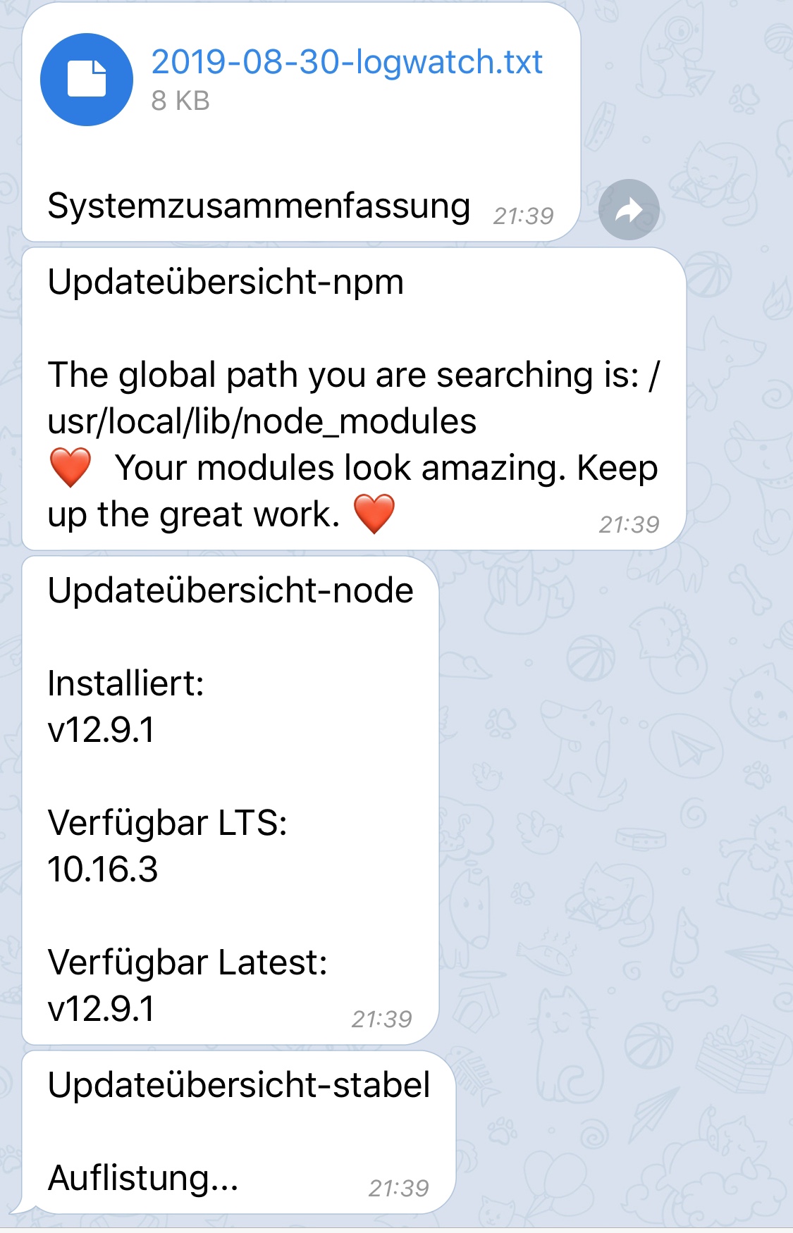

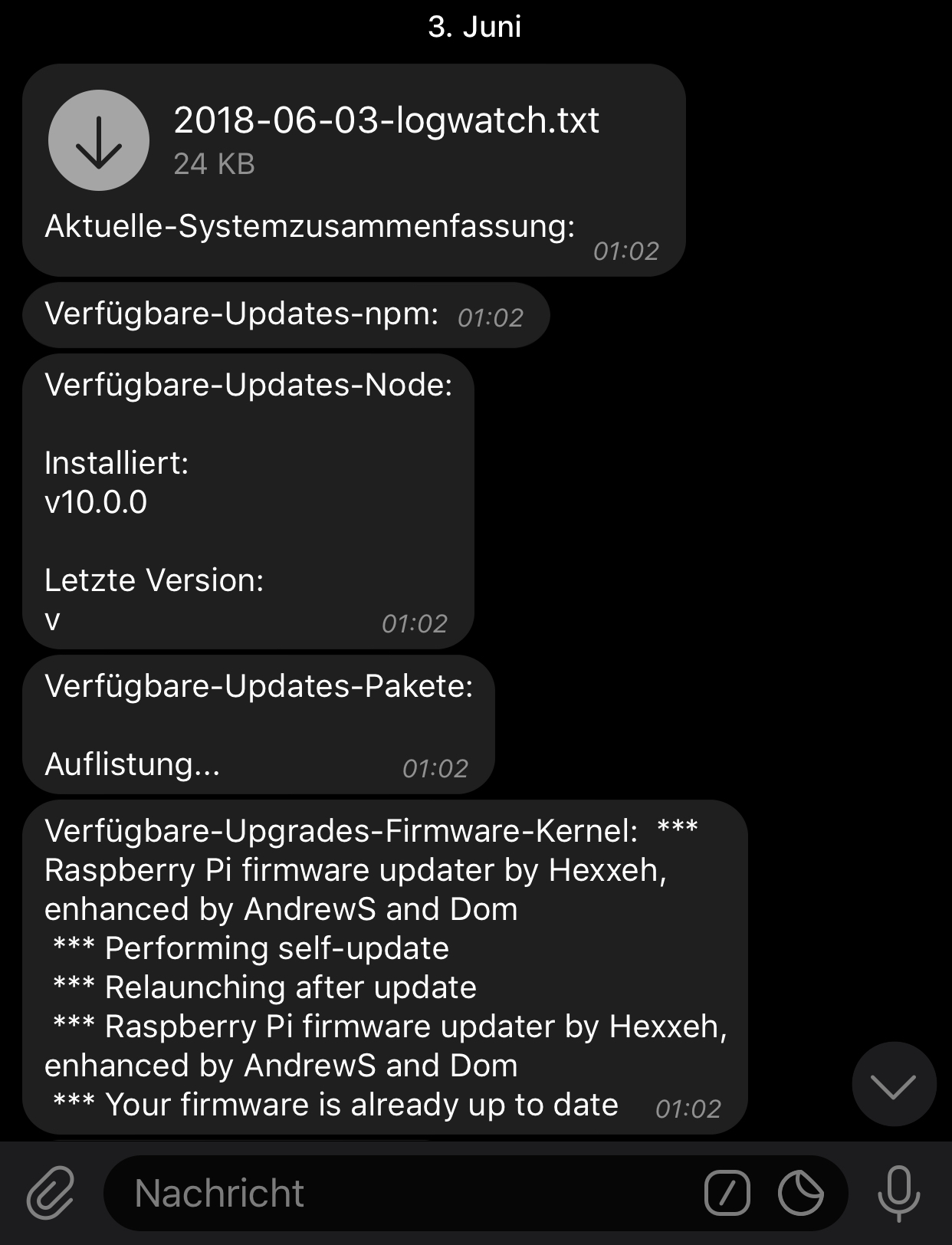

Das Tool logwatch.sh ermöglicht in Zusammenarbeit mit der Software Logwatch eine tägliche Zusammenfassung der System Logdateien. Es werden alle wichtigen Ereignisse gebündelt und per Telegram versendete.
Zusätzlich wird noch eine Zusammenfassung über ausstehende Firmware, Pakete, node und npm (Plugin) Updates versendet.
