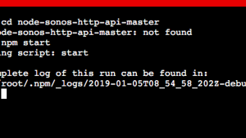

  • Möglicherweise reicht ein cd node-sonos-http-api-master nicht aus. Wo liegt den das Verzeichnis? Muss es vielleicht heißen
    cd /root/node-sonos-http-api-master oder
     cd /usr/local/bin/node-sonos-http-api-master
    und dann npm start?
    Ich starte es mit systemd so:
    WorkingDirectory=/usr/local/bin/node-sonos-http-api-master
    ExecStart=/usr/local/bin/node server.js
    was für ein init.d-Script dann so heißt müsste:
    oder
    cd /usr/local/bin/node-sonos-http-api-master && /usr/local/bin/node server.js
    Stefan
  • Hi sschuste
    Leider war dein Vorschlag Erfolglos.
    Einbinden der Datei in /etc/init.d/ bringt keinen Erfolg auf der Synology mit Docker.
    Die Datei/Script funktioniert wenn ich sie im Homebridge-Docker-Terminal (im Browser) oder Docker-Container-Terminal (/bin/sh shell via Synology DSM-Docker GUI) öffne.
    Hast du noch einen an deren Tip?
    Danke und Gruss
  • Nein, leider nicht. Ich setze Docker nicht ein.
    Funktioniert denn der Befehl /usr/local/bin/node /homebridge/node-sonos-http-api-master/server.js (aus deinem Screenshot), wenn du ihn direkt so auf der Shell eingibst?
    Stefan
