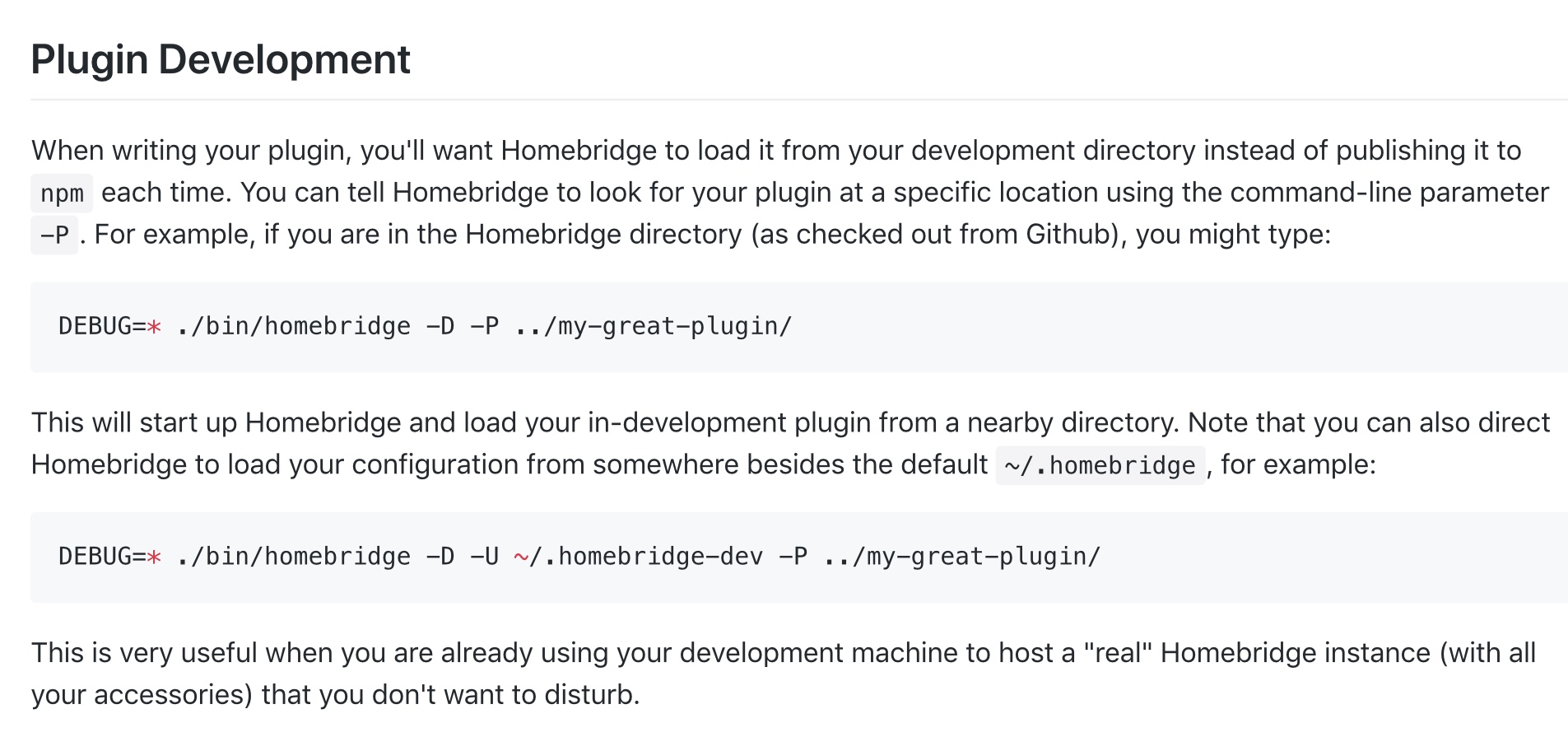

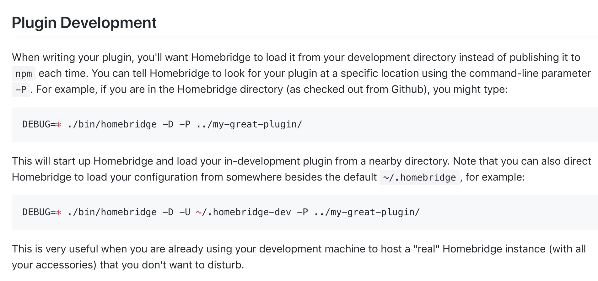

Jetzt weiß ich auch wie du auf die Idee gekommen bist
Schon länger nicht mehr gelesen die Dokumentation von Homebridge
