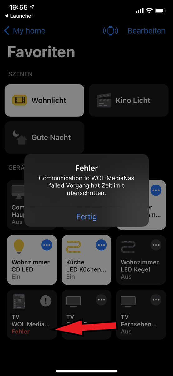

Hallo, nutzt evtl. jemand Wake on Lan über Homebridge ? Würde gerne meinen PC über Siri ein und ausschalten. Habe da aber so meine Schwierigkeiten und hoffe das jemand so eine Funktion von euch nutzt und mir dabei helfen kann.
WakeOnLan (WOL) mit Homebridge

Das hatte ich bereits, nur läuft es nicht ganz so wie ich es mir vorstelle. Pc geht zwar an aber nicht wieder aus. Vielleicht hat ja hier jemand schon etwas am laufen.
Hm. Ja das wol Prinzip ist auch eigentlich nur ein Ping der den Rechner aufwachen lässt. Um ihn abzuschalten bedarf es vermutlich eines scripts

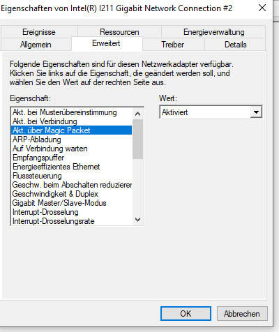

Die frage war halt "wol" ja mit root rechte oder kein "wol".
WOL weckt den Rechner über ein spezielles Datenpacket auf, sofern dieser das unterstützt. Ausschalten kann man ihn nur mit Zusatzsoftware auf dem Rechner. Dafür gibt es aber schließlich das Powermanagement, sodaß eigentlich kein Ausschaltkommando erforderlich ist.
