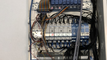

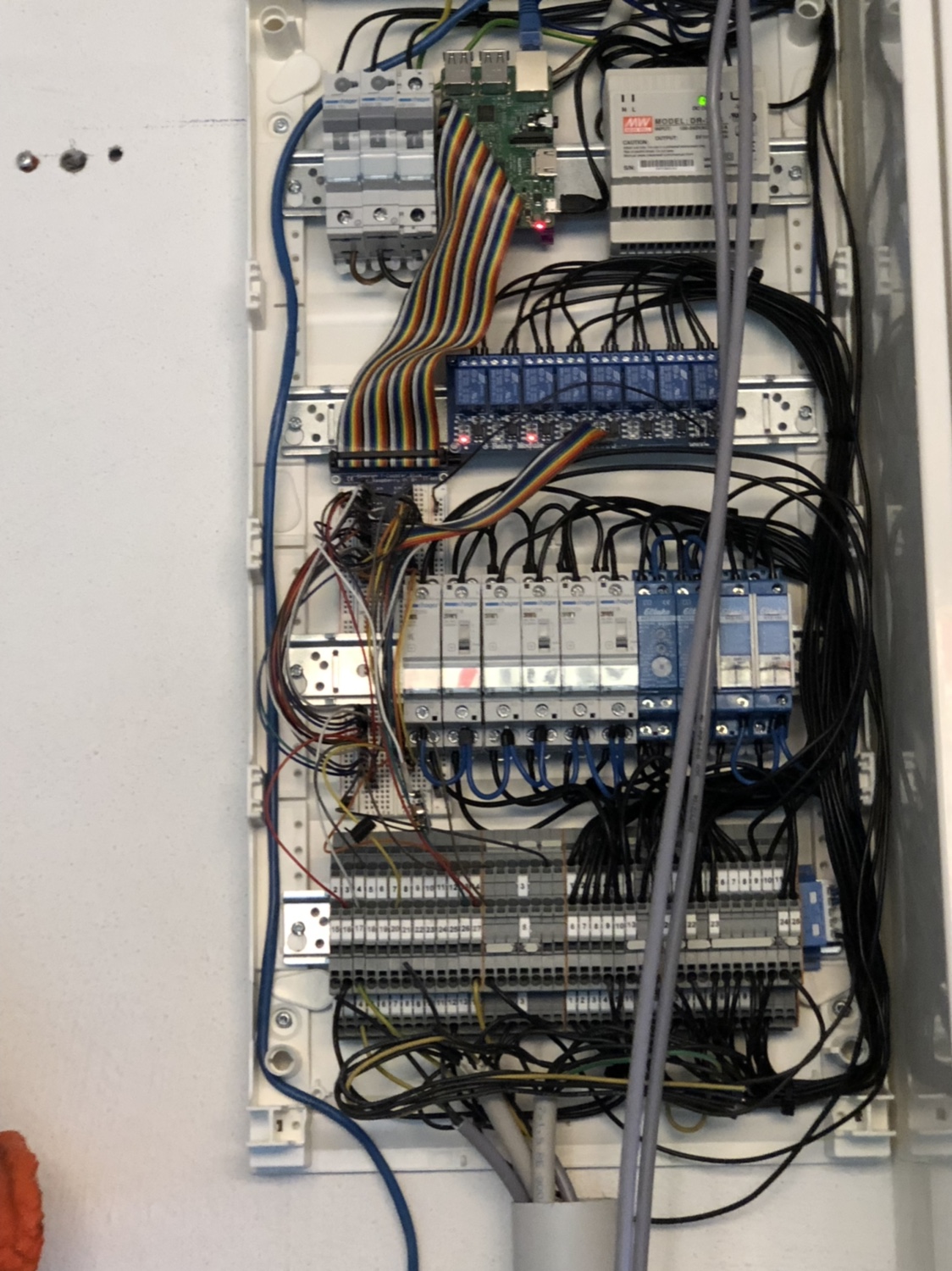

    Ich habe seit gut einem 3/4 Jahr einen Raspberry mit Homebridge laufen. Lief auch alles bisher ganz ausgezeichnet! (oben auf dem Bild die Verdrahtung zu sehen zzt. etwas zerpflückt, weil ich gerade am verzweifeln bin :D:D:D:D)
    also Ich Steuere damit Lichter, Funksteckdosen (um die es sich dreht), Kamera für die Klingel, und Diverse Hausinterne Sachen wie ne Zirkulationspume, Heizung usw.
    Ich steuere über das Plugin "remote-outlets" (aber auch schon andere probiert) ein Paar Funksteckdosen. Dies hat bis letzte Woche auch hervoragend funktioniert. Jetzt passiert folgendes. Ich drücke in der Home-App (oder auch EVE) auf den Knopf und es passiert NICHTS. Das einzige was passiert, dass egal welche Steckdose ich anfunke Relais Nr.2 angezogen wird (hängt auf GPIO23) und das Funkmodul auf GPIO6 (hat aber auch schon auf 5 und 18 gehangen)
    habe die komplette Bridge schon neu aufgesetzt, das Modul getauscht, das relais getauscht... alles abgelassen ausser den Funk. absolut ratlos...

  • Benutze n normales 433mhz Modul für den Raspberry. Also nix spezielles. Raspberry ist auch gewechselt.
    Beim ausschalten zieht das Relais an. Beim nochmaligen hin und her schalten „flackert“ das kontrolllämpchen am Relais.
