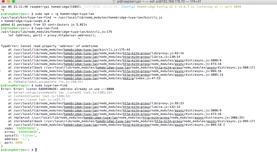

Anscheinend bin ich einfach zu blöd das hinzubekommen. Was funktioniert ist "sudo npm i -g homebridge-tuya-lan" danach hört einfach alles andere auf zu funktionieren. Egal ob ich as Lan-find mit und ohne "sudo" mache, läuft nix. Hat noch jemand eine Idee?
