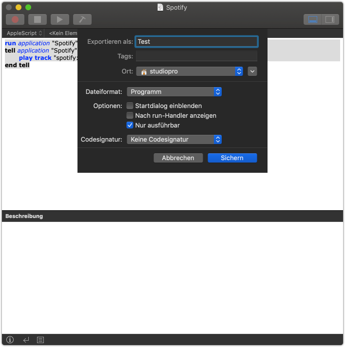

    Als erstes erstellen wir ein Applescript und fügen folgendes ein
    run application "Spotify"
    tell application "Spotify"
     play track "spotify:user:dirtyworkzofficial:playlist:3aR2n0XpRNlrWose8kx82S"
    end tell
    die URL für „play track“ im Script bekommt Ihr wenn Ihr in Spotify einen Rechtsklick auf eurer Playlist macht und dann auf teilen>Spotify URL kopieren geht.
    Das script exportiert ihr nun als PROGRAMM mit dem Namen „Test“ nur Ausführbar und speichert es im Hauptverzeichnis

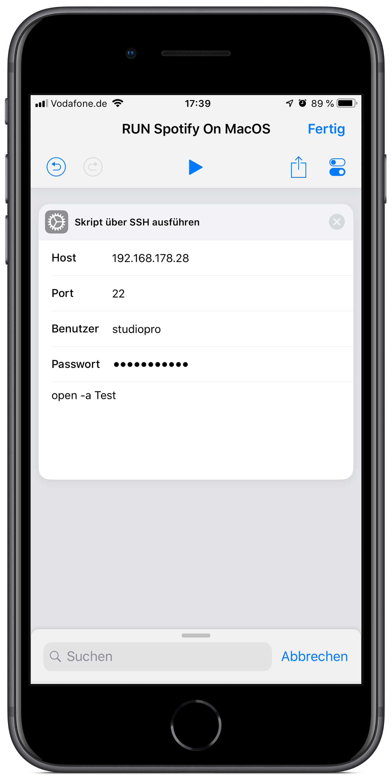

    Jetzt bauen wir einen Shortcut der genau das steuert
    In Shortcuts suchen wir nach SSH
    und fügen „Skript über SSH ausführen“ hinzu
    Hier tragen wir bei Host die IP adresse des Mac rechners auf dem das script liegt ein.
    Port ist 22

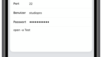

    Benutzer
    Passwort
    als Command tragen wir
    open -a Test ein
    FERTIG viel Spass damit.
