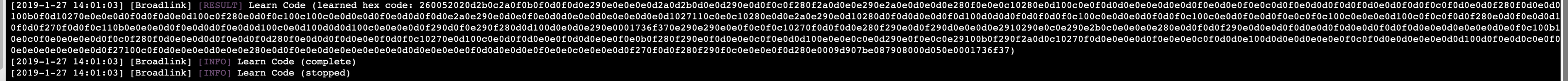

Das verstehst du vermutlich nicht, weil da nix angelernt wird. Passender wäre, "Code herausfinden". Der Button macht nix anderes, als den Broadlink in den Empfangsmodus versetzen und den empfangenen Code im Log darzustellen. Diesen kannst du dann nutzen, um Schalter anzulegen. Beispiel: Man benötigt zum Schalten einer Funksteckdose logischerweise 2 Codes. Anschalten und Ausschalten. Also machst du Folgendes:
Lernbutton aktivieren. Jetzt hast du 60 Sekunden Zeit, die Anschalttaste auf der Fernbedienung zu drücken. Die LED des Broadlink leuchtet dauerhaft. Wurde der Code erfolgreich übertragen, geht die LED aus und der Code erscheint im Log.
Diese lange Zahl kopieren, das gleiche machst du für den Code der Ausschalttaste auf der FB. Auch wenns die gleiche Taste ist, so wird ein anderer Code gesendet. Beide Codes notieren bzw. rauskopieren.
Jetzt wird der Schalter in der config.json dazu erstellt, ein einfacher Schalter einer Funksteckdose sieht dann so aus:
"name": "Staubsauger",
"type": "switch",
"host": "xx:xx:xx:xx:xx:c7",
"data": {
"on": "e90184030b22210c0b22210d0923210b0b00015c0b220b220b210c220b210b220b220b220b22210b0b22220c0b22200c0b220a220b22220b0c21220b0b22220b0a23200c0b00015c0b230a220b210c220b210d200b220b220b21220b0b22210c0c21210d09230a220b22210d0b21210c0a23210b0b22210d0a00015b0c210c210c210b220b220b220b210c210b24200b0b22210c0b23210b0a220b220c21210c0b22210d0922210c0b23210b0a00015c0d200c220c200b210c230a210c210c210b22220b0b21220c0c21210b0b230a230a22210c0a22210c0b22210c0a23210c0a00015c0c210c210b220b210c210c220b220c200b23200c0b21220b0c21210c0b220b220b21220d0a21210c0b22210c0a23200c0c00015b0b220b210c210c220b210b220b220c210b21220b0b23210b0b22210c0b220a220b22220b0b22210c0a23210c0a23200c0b00015c0b210c210c210c210b220c210b210c210c21220c0a22210d0a22210c0b210b220b22210c0b23200c0a22210d0a23200c0b00015b0c230a210c210c210b210c210c210d200b22210c0b23200c0a22230c09220b220b23200c0a22220b0c21210c0b22220b0a00015c0c220b220a220b210c220b210c210b220b22210c0b22210c0a22210c0b220b220a23210b0b22210c0b22210d0923210b0b00015c0b220b210d210b220b210b220c210b230a22210b0b22230a0b22210c0b220b220b21210c0b22210d0a22210c0a22210c0b00015d0a210c210c210c210c210b220b210d200c21220b0b22210c0b22210c0a220b220c21210c0b23200c0a23200d0a23210c0a00015b0c220b210c210b220b220b210c220b220a22210c0b22210c0a22220d09220b230a22210c0a24200b0b22210c0b22210c0b00015b0c210c210b220b210d200d200b220b230a22220b0b21220b0b22220b0b230a220b21220b0b22210c0c21210c0c21210c0a00015c0c210b210e200b220b210d200b220c210b22210b0c21220b0b22210d0a2309230b21210c0b22210d0a23200b0b22210c0c00015b0b210c210d200c210b220b22210c210b220b210c210c210c210c200d0a230a220b22210c0a23210c0b21210c0a23210c0a00015c0c210b220b220b220b210b22230a210c210c220b200d200d200e1f0d0a220a230a241f0c0b241f0c0c21200d0a23200c0c00015b0b220b220b210b230a220b22210c210c200d220a210d200e1f0c200d0a230a220a23220c0a22200d0a22210e0823210c0a0005dc00000000",
"off": "e90184030b23220b0a22210c0a230a230a00015c0c210b220c210b220b210b230a220b220c21210c0b22200d0a22210d092409230b22200e08251e0e08251f0e082509230900015d0a230a230a230a230a23092409230a230a23210d0923200d0a231f0d0a230a230a23200c0b22200d0a241f0e082509220a00015c0c220a220b220b230a220b220b210b230a23200c0b22210d0922220b0b220c210b22210c0a23200c0b23200c0a230a230b00015b0c210b220c210b210c210c210b220b220b22210c0c21220a0b22210d0a220b220c20220b0b22210c0b22220b0a220c210c00015b0b210c210c210c210c210c210b220c200c21220b0b23210b0b22210c0a220d200b22210c0b22210c0b21210c0b220b220b00015b0c210d200c210b220b210c210c210d210a22210c0b22210c0a23210b0b220b220b22210b0b22210c0b22210c0a230b210c00015b0c210b220c210b210c210c210b220b220b21220b0d20220c0a22210c0b220a220b24210a0b23200c0a23210b0b220b220b00015b0c210c210c210c210b220b210c210c210c21220b0b22210c0b22220b0a220b230b21210c0b22210b0b23200d0a220a230a00015c0c210c220a220b220b210d210b210b220b22210c0b22210c0b21210c0b220b220b21220b0b22210c0b22210d09220b240900015b0e1f0c220b210c210d200b220b210c220b21220d0a21210c0b22230a0a220d200b22210c0b22210c0a22210d0a230a220b00015b0c210c210c210c210c200c210c210c210b22210c0b22210b0d20220c0a220b220b22210b0b22220b0b22210c0a230b210b00015c0c200c210c210c210c210c210b220b210c21230a0b22220b0b22210c0b220a220b22210d0a22210c0a23210b0b220b220b00015b0d200c210c210c210b230a210c210c210c21220b0b22210c0a22220d0a210b220c21210d0922220c0a22220b0c210a220b00015c0c220b210b220c220a220b220b220a220b21220c0b22210b0c21210d0a220b220a22220b0c21220b0b22210b0d210a220b00015b0c210c210c210c220b210b220b220b210c21220b0b22220b0b21230a0b220b230a22210c0c21210b0b22210c0b220c210a00015c0c210c210b230a210c230a22210b220b210d200c210c200e1f0c210c0a230a230a23200c0b23200c0a23200d0b21220d0800015c0c220b220a220b220c210b22220b210c200c210c210c220b200d200d0a230a240823220b0a23200e0922210e0823210c0a0005dc00000000"
Mac-Adresse natürlich wieder deine eintragen. Das wars eigentlich schon. Neustarten und schon hat man einen einfachen On-Off-Switch einer Funksteckdose.

Die Codes hab ich ausgelesen, aber ich bekomm es nie hin die config richtig zu stellen. Gibt es einen Thread wo das erklärt wird was wo rein muss ?

260050000001289314111312133713121312141112131411143514361213123713371336123713371312133613121411151013131312131213361312143514361336153513361237140005260001284913000d050000000000000000
Lautstärke runter
260050000001289313121411133714111312131213121312123714361411133614351436133614361336133614111312141212131213121314111312133613371336143513371237140005260001274a15000d050000000000000000
Spot an
2600600000012b92151015111511141114111411141115111434153515341535151114351534153515341535151114111411141115111411141114111435153415351534153515351400053f00012b4715000c5100012a4815000c5100012a4815000d050000000000000000
Spot aus
260060000001289512131214121312131213121411141213123712371337123713141137133712371313123713131213121411141213121312371214123712371337123713371237130005410001284a13000c530001294a12000c5300012a4912000d050000000000000000
Lösung ist mir dazu aber auch noch keine eingefallen. Wie kann der HEX Code unterschiedlich sein und trotzdem die Lautstärkeregelung vom TV was am LED Spot auslösen?
Und ändern, kann ich das wohl nicht, oder?
