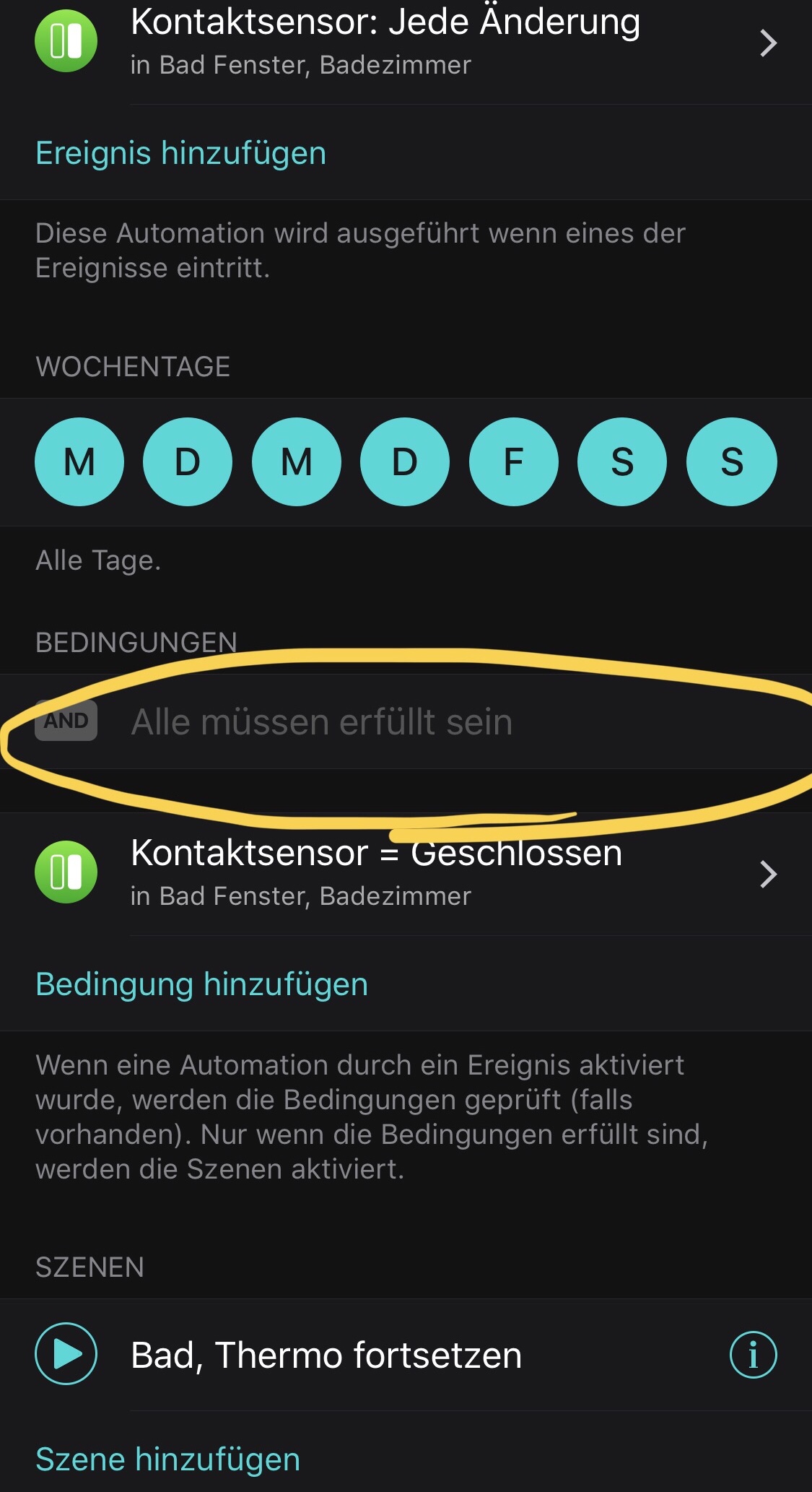

    Küche ein Heizkörper und zwei Fenster mit Sensoren.
    Wenn ein Fenster geöffnet wird geht die Heizung aus. Sind jedoch beide Fenster geöffnet und nur eines wird geschlossen geht die Heizung wieder an, was Sie aufgrund des noch geöffneten Fensters eigentlich nicht soll.
    Hat jemand eine Idee ob man eine zusätzliche Statusabfrage einrichten kann?
  • Ist mit Sicherheit die hier Homedash. Hab ich auch und bin zufrieden damit.
  • Ja, genau wie in Controller, HomeDash, und anscheinend seit neustem in der teuren Home App. Wenn du allerdings es komplexer brauchst wie beides ODER und UND mit Klammern, muss die Hesperus app herhalten.
    Unabhängig davon wird das in diesem Thread nicht benötigt :)
