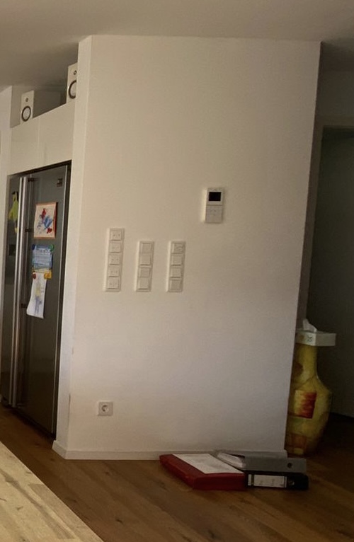

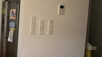

    Dazu ist im Moment eine 3er-Schalterkombi verbaut
    Schalter 1: Lichtreihe rechts an/aus
    Schalter 2: Lichtreihe links an/aus
    Schalter 3: Dimmer - dimmt die Reihe, welche gerade an ist (also auch beide, wenn beide an)
    Die Taster (Jung) sollen erhalten blieben, da sie zum Rest der Wohnung passen. Zum "smarten" brauche ich also eine Unterputz-Lösung.

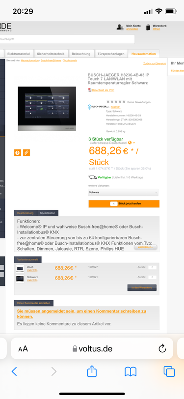

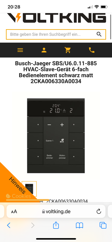

    Vielleicht sollte ich mir doch mal die Buch Jäger Variante anschauen, aber auch da muss ich mich nochmal reindenken, welche Schalterkombi ich dazu brauche.
  • Die Busch Jäger Idee widerspricht halt allem bisher von dir gewünschten! =O:/

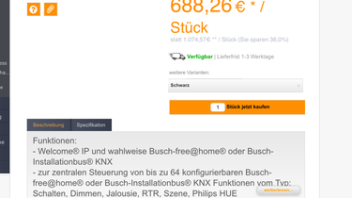

    Du wirst ein a) Vermögen ausgeben und b) eine weitere Bridge benötigen da das gesamte Busch Jäger Protokoll ob free (wireless) oder Kabelgebunden (quais knx wenn man so will) eine weitere Bridge und/oder Zentrale benötigt.

    Habe bei der Such auch einen Schalter von Bosch entdeckt, der Hue-Kompatibel ist - oder ist das auch nicht das, was ich suche?
  • Soweit ich das sehe ist dein Bosch Schalter und alles andere von Bosch Home wieder nur wie eben auch Busch Jäger via Controller/Bridge/Basisstation verwendbar.
    Letzteres kannst du halt dann nach belieben wieder mittels HUE oder Alexa und Co. koppeln.
    D.h. das gleiche Spiel wie oben - zusätzliche Bridge - zusätzliche Kosten
  • Haha...jaaaaaa die Bosch Bridge kooperiert super mit Hue :)
