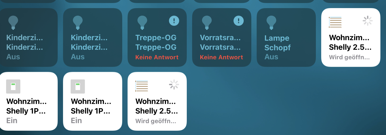

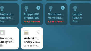

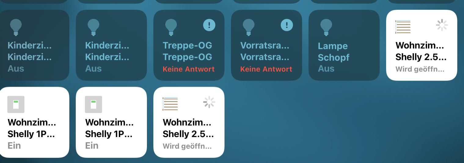

    Ich habe alle Geräte wie im Screen EIngebunden, aber leider Kann ich die Shelly 1PM nur EInschalten, aber nicht ausschalten.
    Die Shelly 2.5 haben ein Ladekreis und hören nie auf zu Laden. Bedienen kann mann Sie Aber.
    Es steht auch immer wird geöffnet.
    Ich habe schon mal einen kompletten neustart gemacht.
    Kann mir da Jemand weiterhelfen?

    Hast du eine Mesh oder einen Repeater im Einsatz? Das man die Shellys nur ein, aber nicht wieder ausschalten kann ist auf jeden Fall eines der Symptome.
  • Ok und die Homebridge hängt auch direkt an der Fritzbox? Dann sollte das nicht das Problem sein.

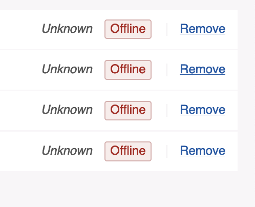

  • Also ich kann die Leuchten immer noch nur Einschalten aber nicht Auschalten.

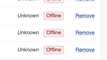

    Neuerdings werden die Shelly als Offline angezeigt.

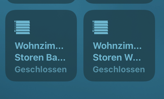

    Die 2.5er haben keinen Ladebalken mehr angezeigt, und stehen auf geschlossen, ist zwar nur einer Geschlossen von beiden, aber da mache ich mal ne neue Kalibrierung heute Abend.

    Ich habe die Shellys immer noch in der Cloud, muss ich da die zugangsdaten im Plugin noch Eintragen oder soll ich die Cloud bei den Shellys Ausschalten

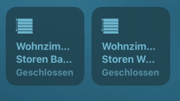

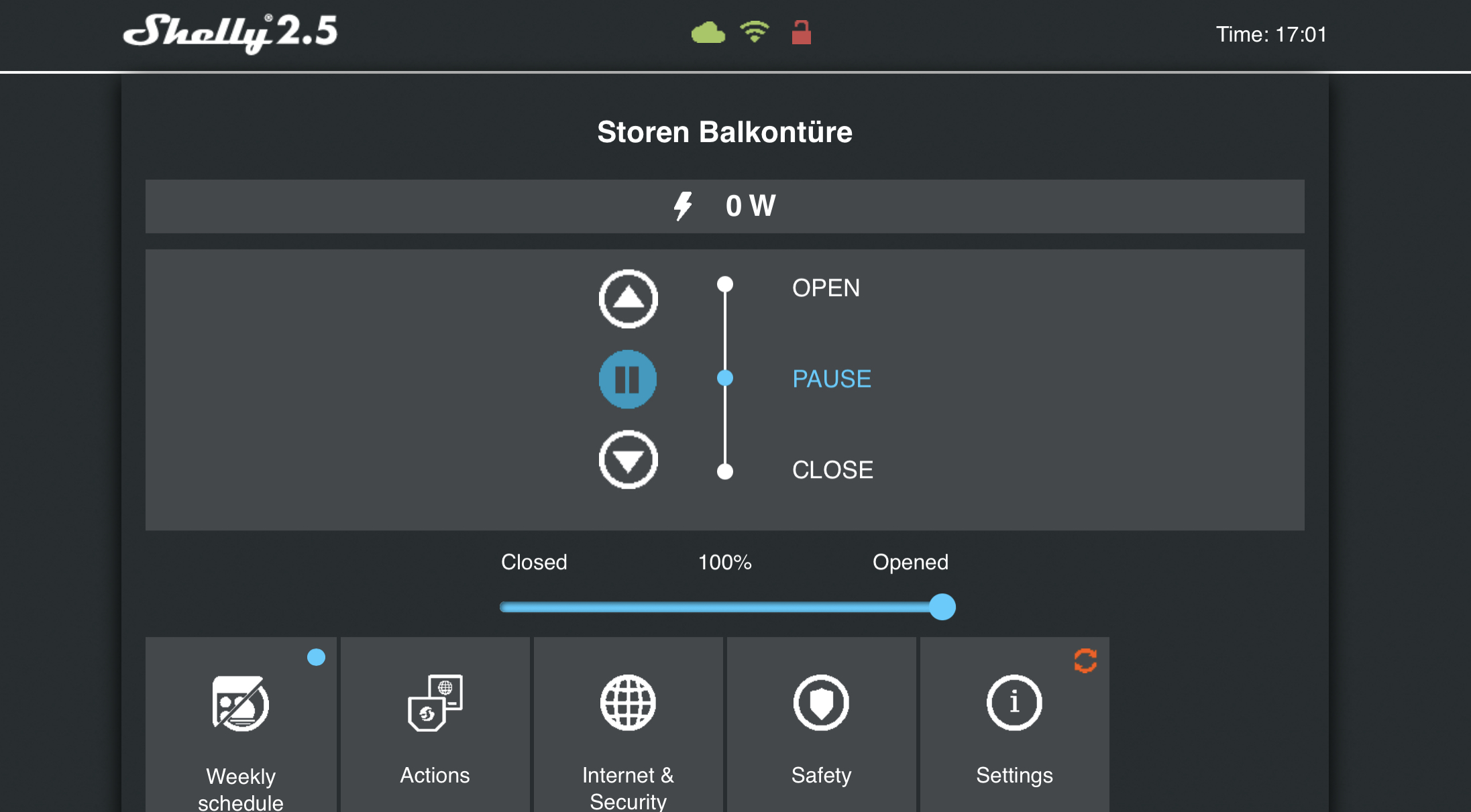

    habe ich da ein Durhceinander mit de Ansicht?

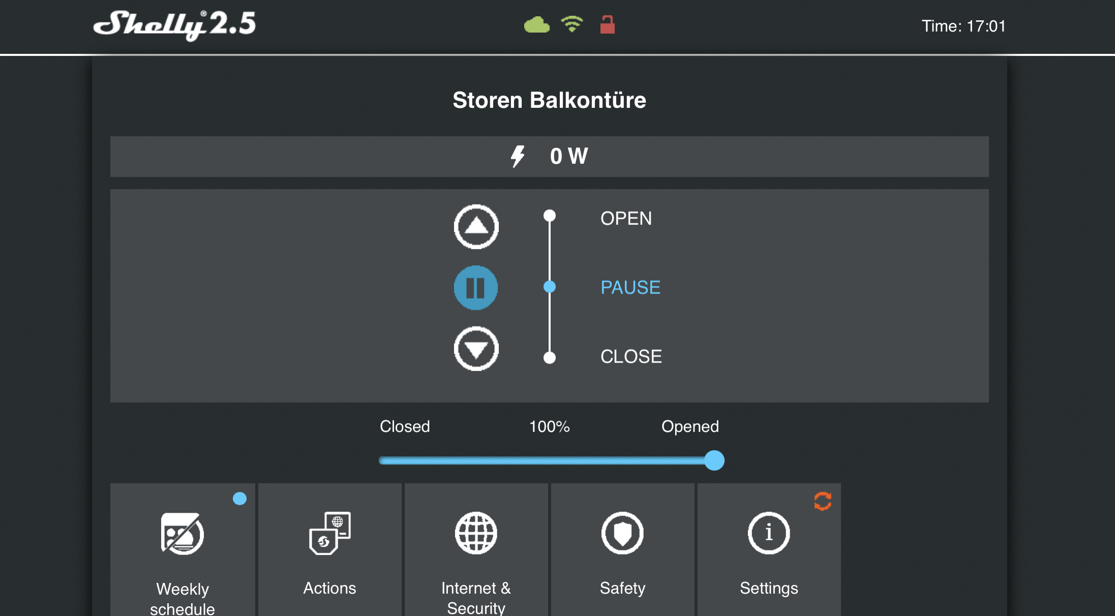

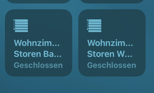

    Meine Rolladen sind jetzt oben und in HK steht Geschlossen, im Browser auf Shelly steht Open.
    ist das so Falsch oder zeigt es einfach Homkit einfach amderst an?
