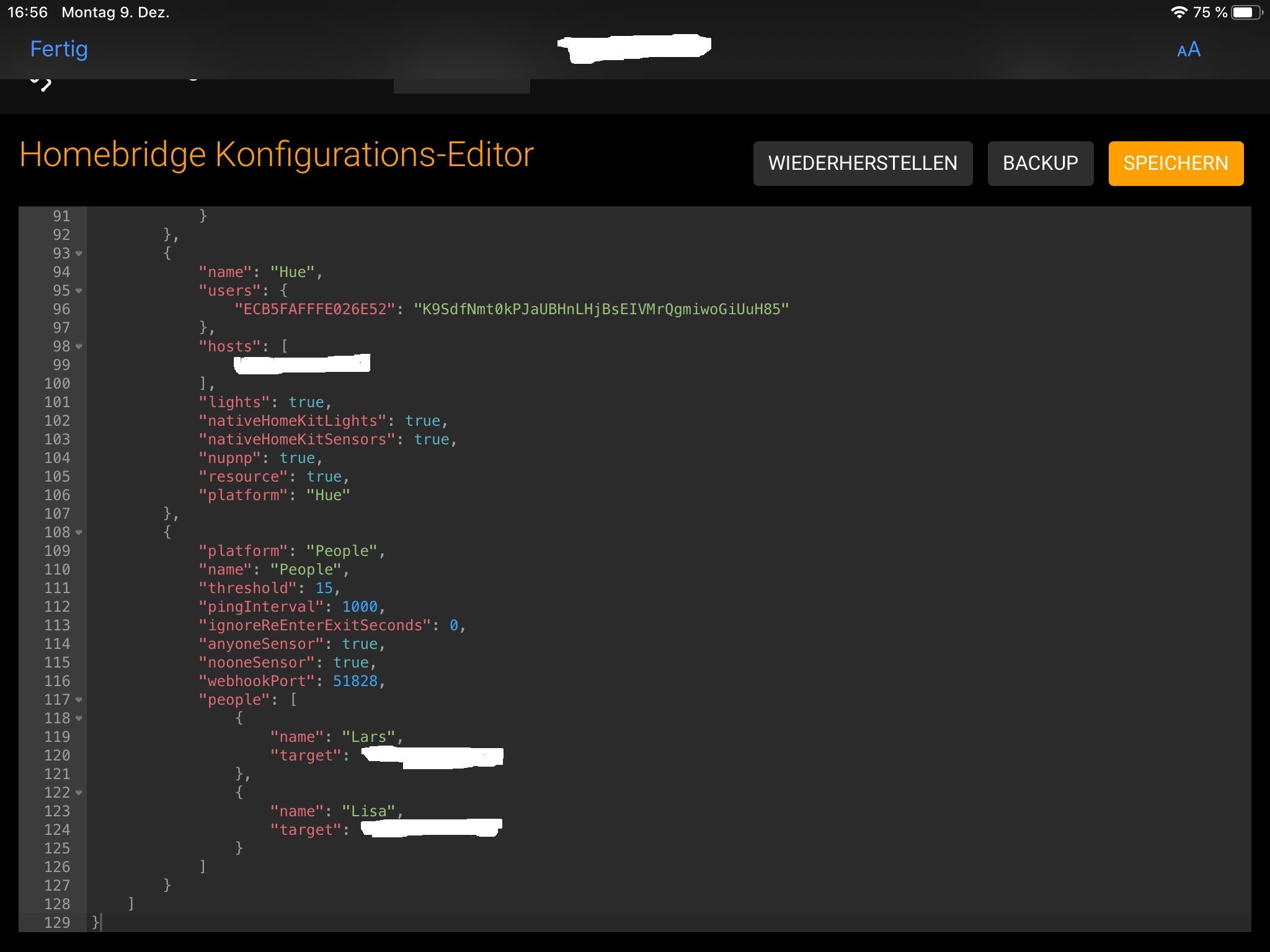

    Poste doch Dein Log file mal. das da „nix“ drinsteht kann nicht sein. GGf auch mal den relevanten Teil der config posten
    Also wie gesagt im Log erscheint keine Zeile mit "users" oder ähnlichem, oder bin ich eventuell im falschen Log File?
    Ich habe im Log File über das Webinterface homebridge-config-ui-x nachgeschaut.
    Ja bin mir sicher das das HUE Plugin läuft und nicht abschmiert sonst hätte ich ja irgendwo ein Fehler und meine Lampen würden auch nicht gehen was sie ja tun.
    Werde heute mittag wenn ich zuhause bin über Phoscon nochmal "mit App verbinden" und dann die Homebridge neu starten und dann den Log posten und die Config dazu.Die Config muss ja erst angepasst werden mit den Daten die mir angezeigt werden sollten, oder gibt es Anpassungen die schon davor getätigt werden müssen?

  • Okay also werde ich mein Config mal posten wobei ich mir nicht vorstellen kann das da was nicht stimmt denn die HB läuft schon länger mit der Config ohne Fehler.
    Und dann noch den Live Log dazu am besten, oder?

    Hab meine Config mal noch mit angefügt aber wie gesagt die passt eigentlich weil ja alles läuft.
