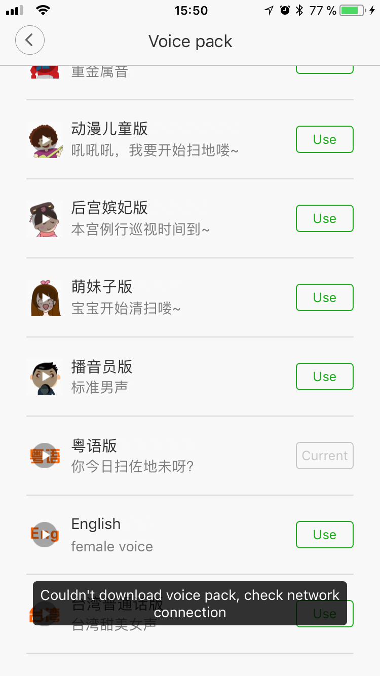

  • Tja was soll ich sagen... mich hat es mal wieder richtig getroffen. Ich kann alle anderen downloaden aber bei englisch kommt: "couldnt download voice pack, check network connection"
    das hat doch auch nichts mit dem Land welches man eingestellt hat zu tun oder? ich habe Mainland drin.

    Ich musste mehrfach die Location in der Mi App ändern bis ich das VoicePack und das Update ziehen konnte.

  • Wie meinst du das in welcher Location halbes dann geklappt? Habe das auch schon versucht. Komischerweise ist auch die App auf Chinesisch. Also der Name der App...

  • Der App Name war bei mir immer auf Chinesisch, habe sie aber auch erst seid Freitag drauf.
    In der Mi App unter Settings, da musste ich ein paar mal die Region ändern, danach konnte ich das Sprachpaket laden.
