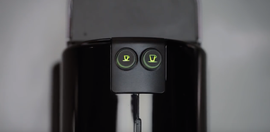

Hat den Switchbot schon jemand auf eine Nespresso Inissia geklebt? Bezweifle nämlich, ob der dort (längerfristig) hält, da die Maschine oben bei den Knöpfen ja rund ist.
Du meinst diese Buttons?
Ich nutze die Nespresso Inissia zwar nicht selbst aber kann bestätigen, dass die Klebestreifen des SwitchBot ziemlich heftig sind und sehr gut halten. Auch an ungewöhnlichen Stellen.
Die kleben wirklich sehr stark, da gutes VHB Tape. Ob das natürlich langfristig hält, was Definitionssache ist, das wird Dir gerade niemand sagen können glaube ich.
Wie gesagt, ich bin aber zuversichtlich, dass das klappen sollte. Der Bot hat auch eine ordentliche Druckkraft mit seinem Hebel, so dass das auch passen sollte.
Lass gerne von Dir hören wenn Du selbst zu einem Test kommst mit Erfahrungsbericht.
