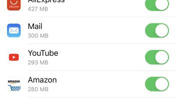

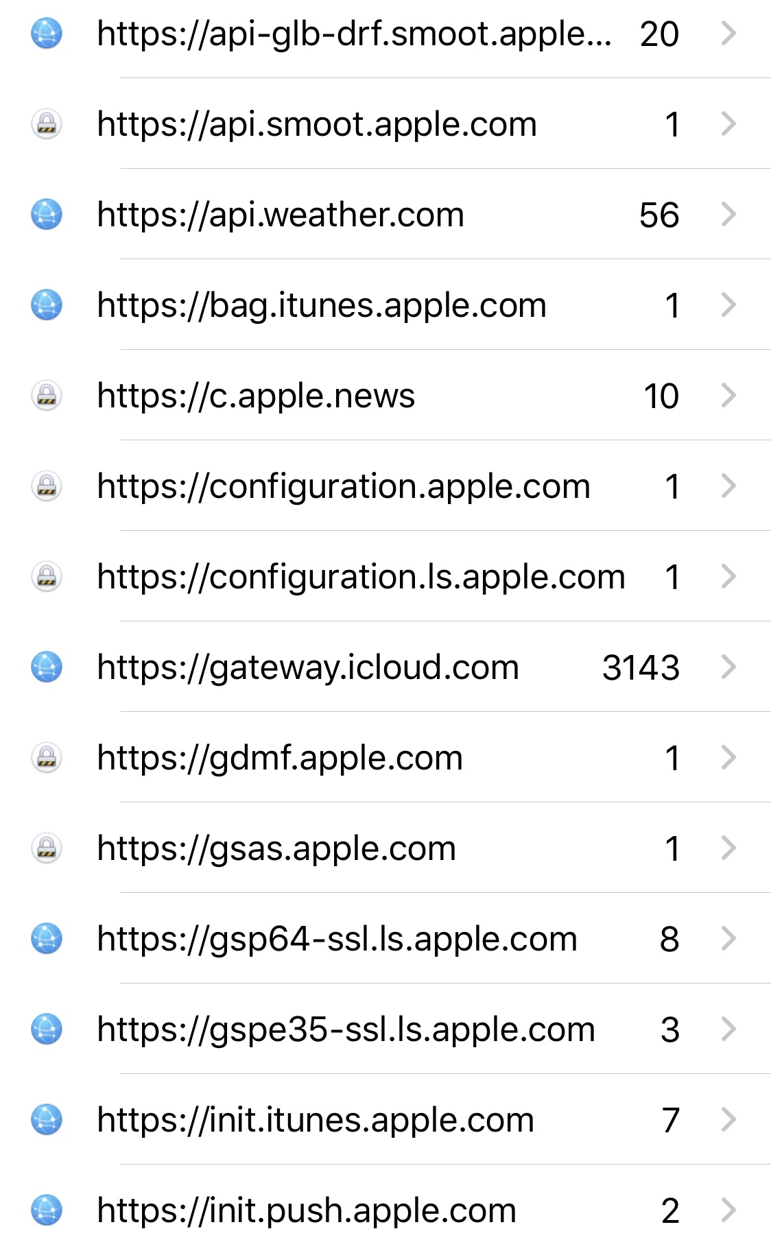

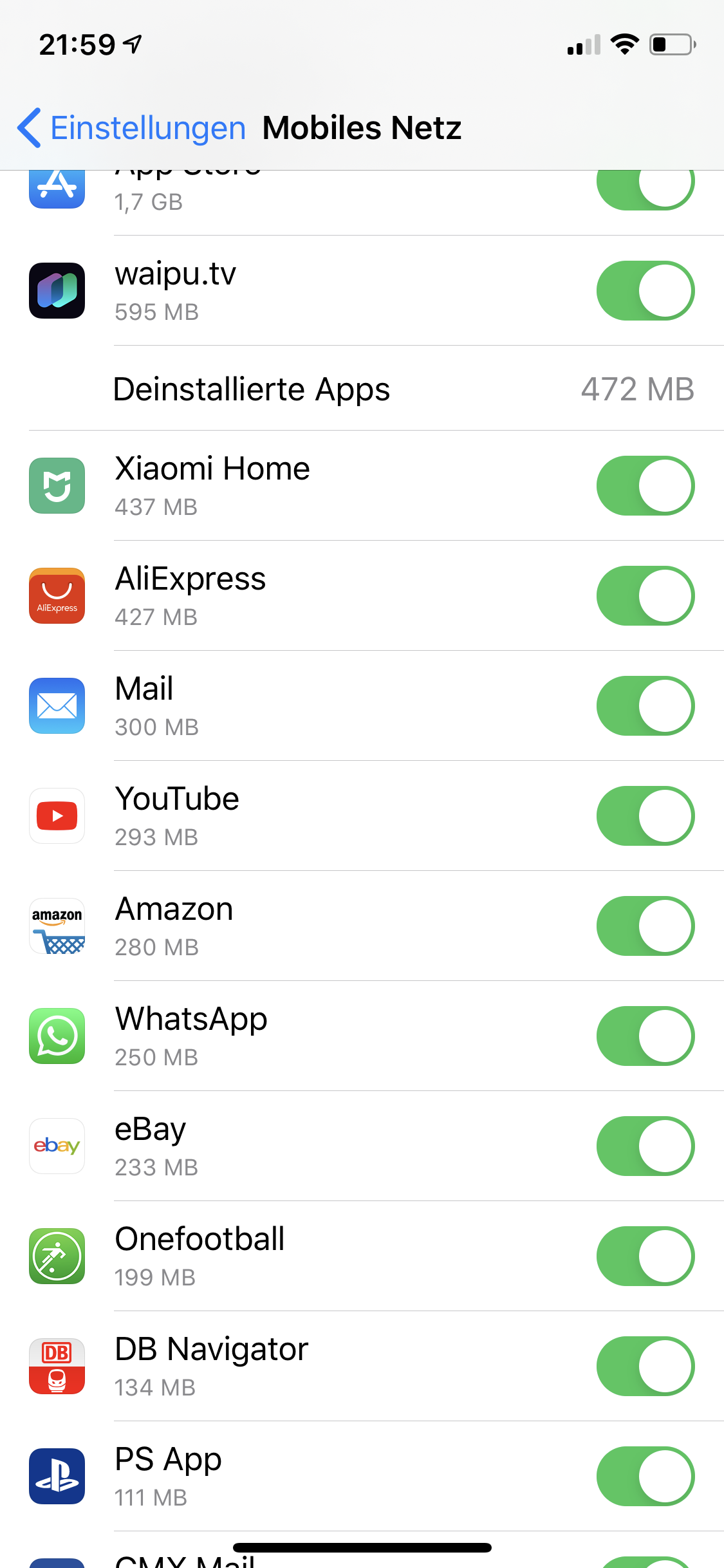

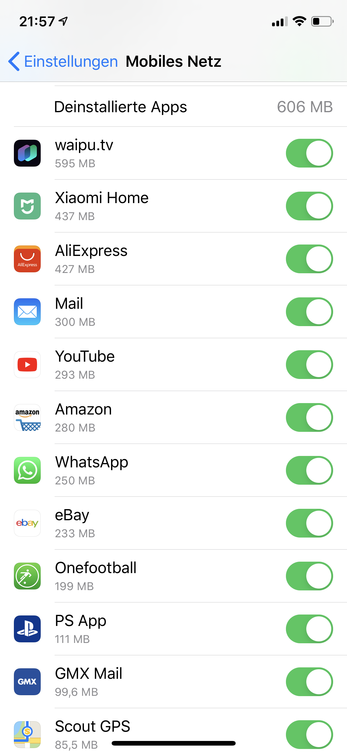

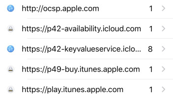

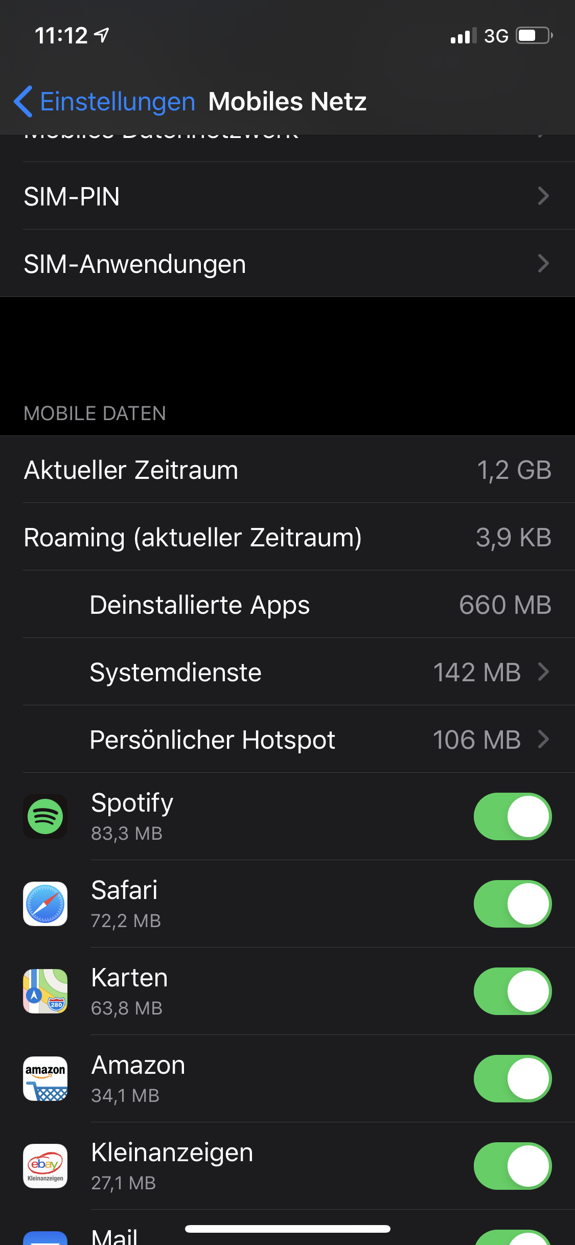

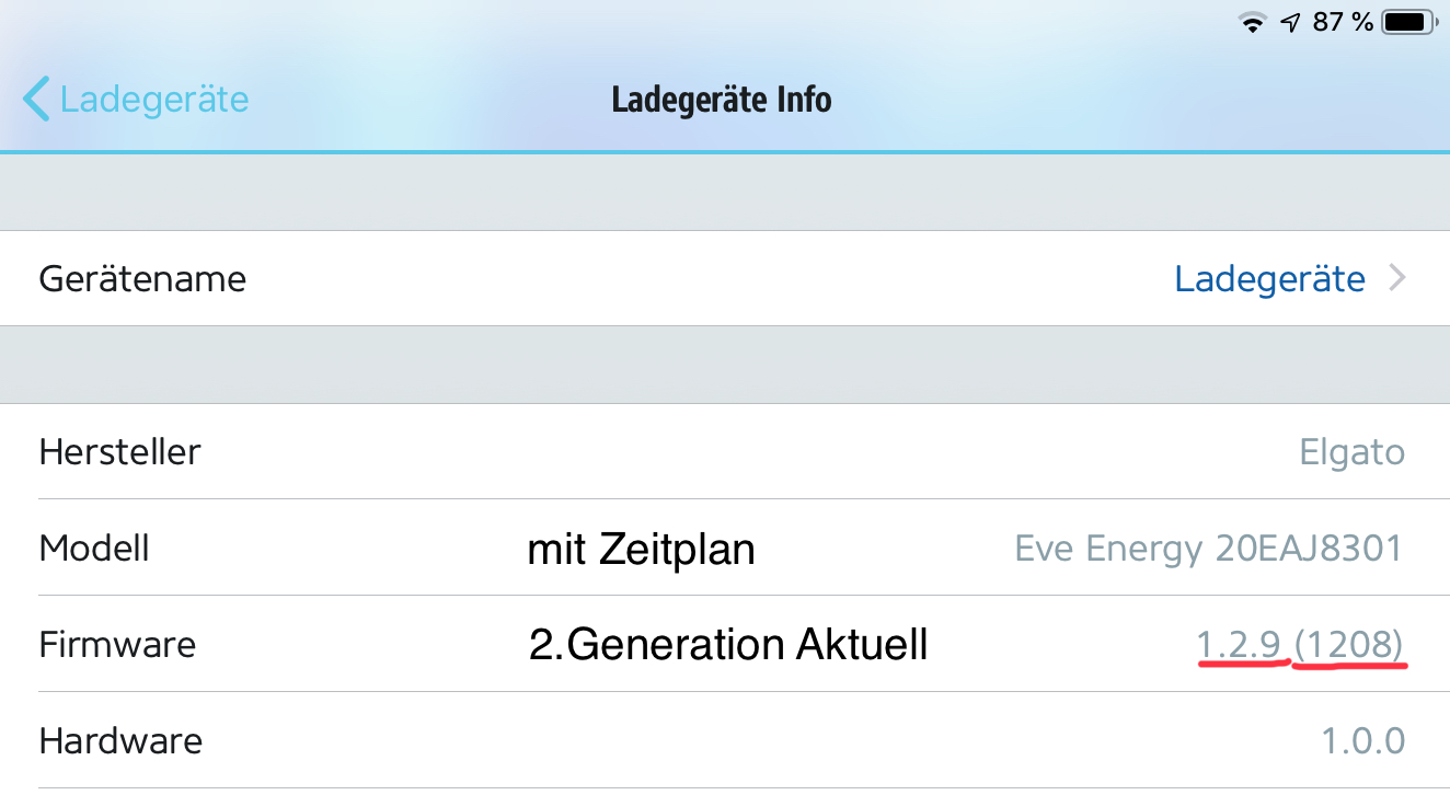

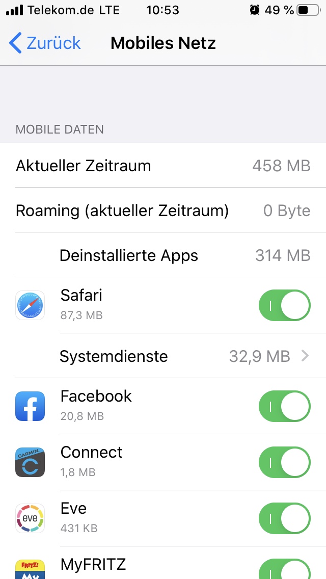

Nach langer Fehlersuche bin ich mit anderen Betroffenen zu dem Ergebnis gekommen, dass eve-Geräte, die über Homekit eingebunden sind, große Mengen mobiler Daten ziehen, die unter iOS12 gar nicht sichtbar in der Gerätestatistik ausgewiesen wurden, und unter iOS13 unter Einstellungen --> Mobiles Netz in der Verbrauchsstatistik als Verbrauch von "Deinstallierte Apps" zu sehen sind. Der Datenverbrauch lässt sich nicht abschalten.
Hat jemand hier eve-Geräte zur Heimautomatisierung und kann mal bitte folgendes gucken:
Unter iOS12: Stimmt der Gesamtverbrauch der Mobilen Daten unter Einstellungen --> Mobiles Netz mit der Addition der darunter angezeigten Apps und Systemdienste etwa überein oder besteht eine große Diskrepanz?
Unter iOS13: Sind unter Einstellungen --> Mobiles Netz Verbrauchsdaten von "Deinstallierte Apps" zu finden.
