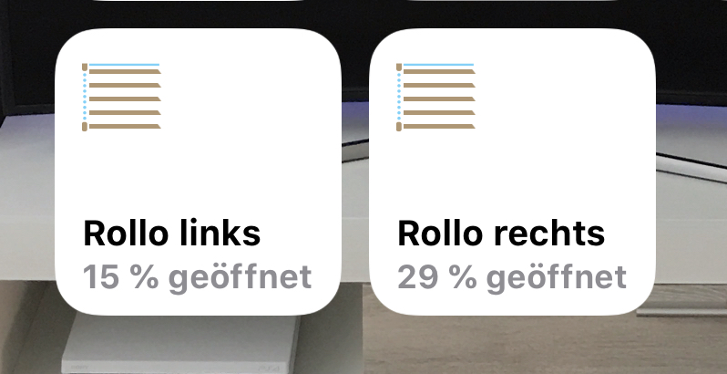

die anzeige stimmt aber ... wenn sie auf zB 5% stehen wird das auch so angezeigt ...Genau wie bei mir...

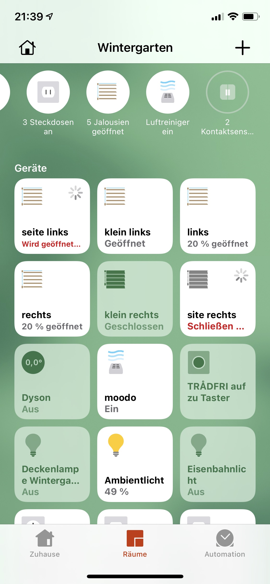

Wie sieht das ganze in der Home App von Apple aus?
Aktuell sieht es danach aus, als würden sich nur die Homematic-User darüber beschweren.

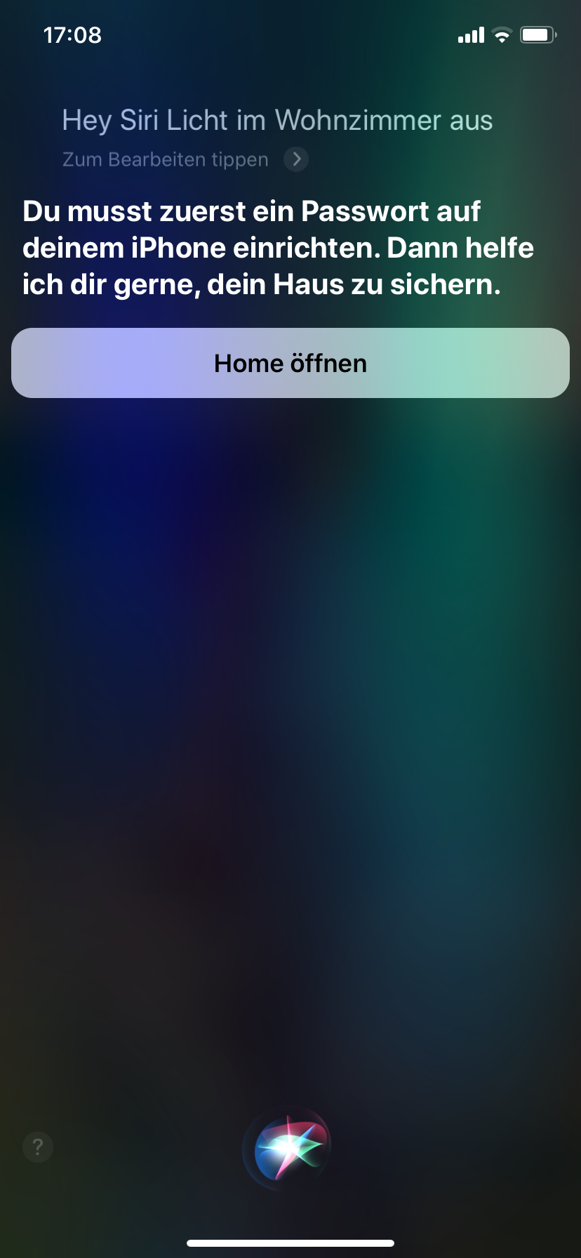

Der Text war definitiv anders, aber an den genauen Wortlaut kann ich mich gerade leider nicht mehr erinnern. Siri macht zur Zeit ab und an echt seltsame Sachen. Befehle die unter iOS 12 wunderbar ausgeführt wurden, machen Siri jetzt scheinbar ernsthafte Probleme. Mein Highlight bisher:
Das war ein echter WTF-Moment

also jetzt mit iOS 13.3 schreibt er bei einer offenen jalousie „öffnen“ statt „geöffnet“
hat das noch wer ?
