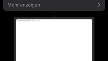

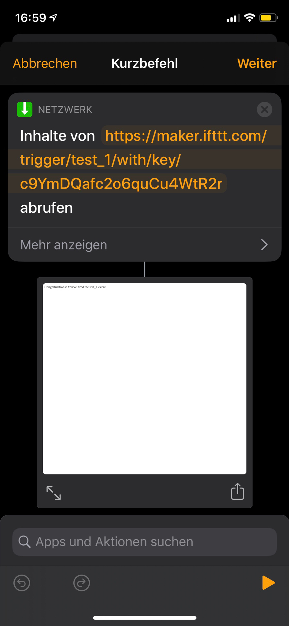

  • Habt ihr in den Kurzbefehlen „Inhalt von URL abrufen“ ausgewählt? Da gibts ja mehrere Möglichkeiten....
  • Hat jemand eine Anleitung bzgl. Telegram API ? ?
  • Code
    https://api.telegram.org/bot<TOKEN>/sendMessage?chat_id=<CHAT_ID>&text=Hello%20World
    Funktioniert super. ?
