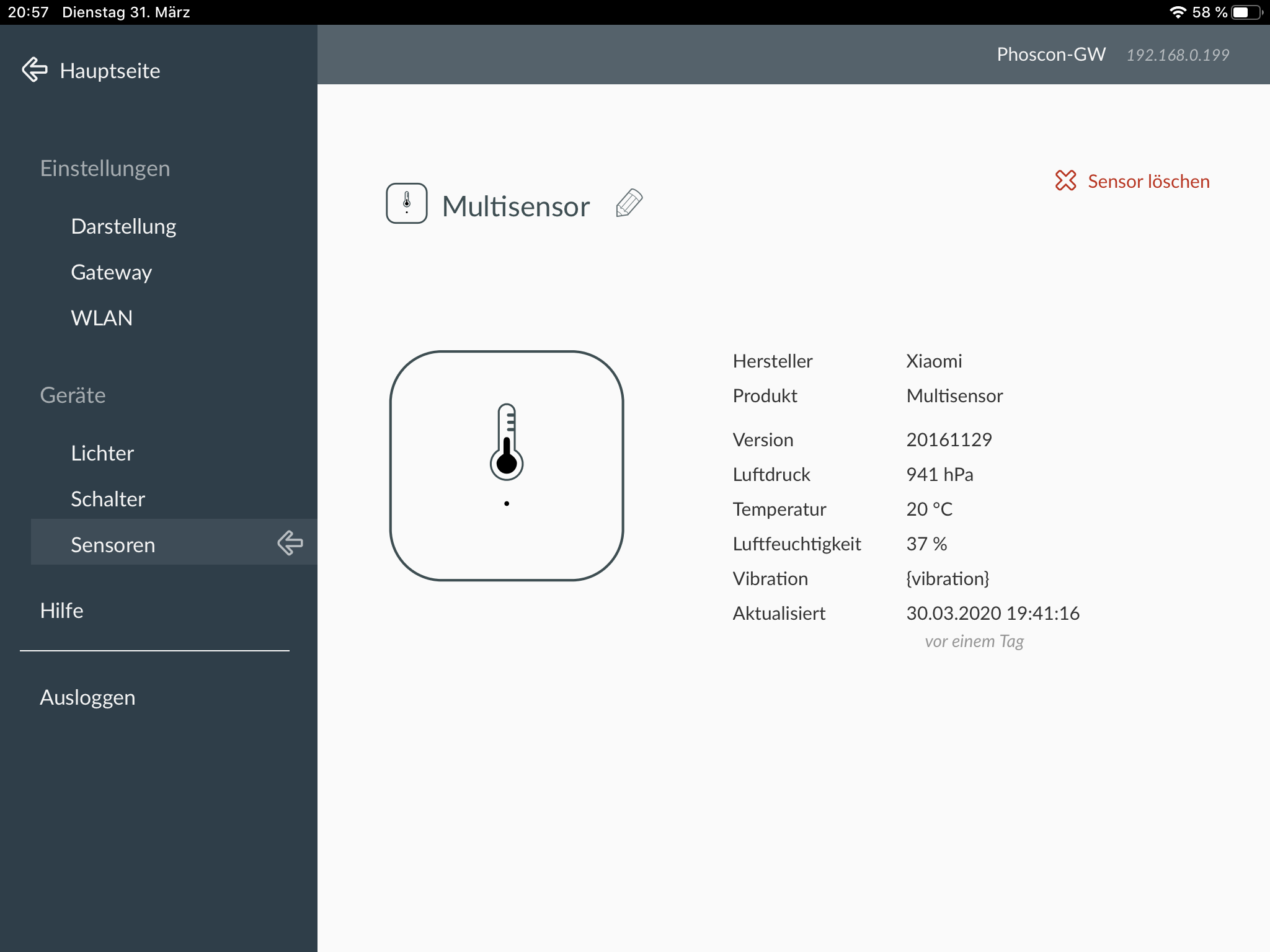

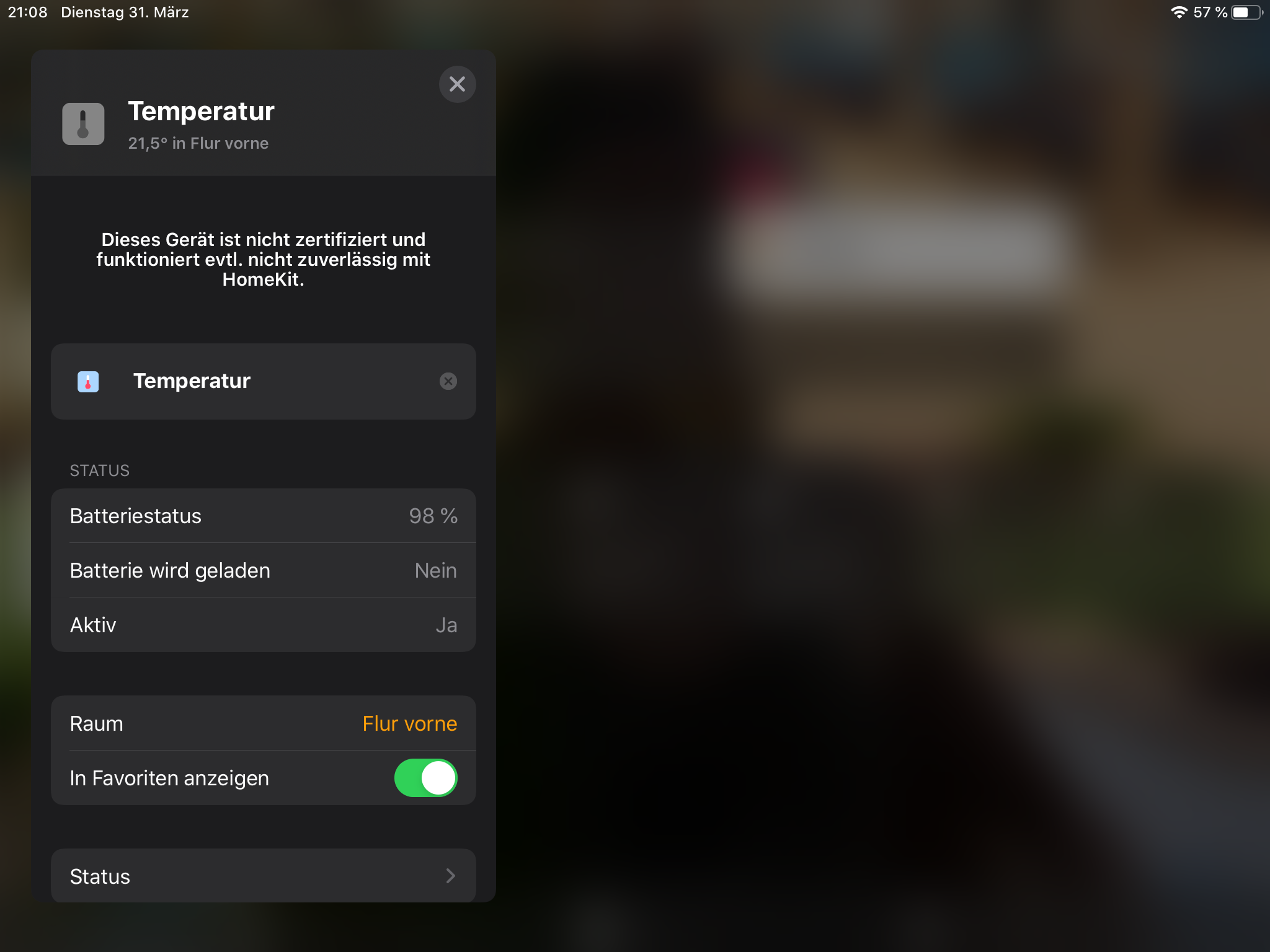

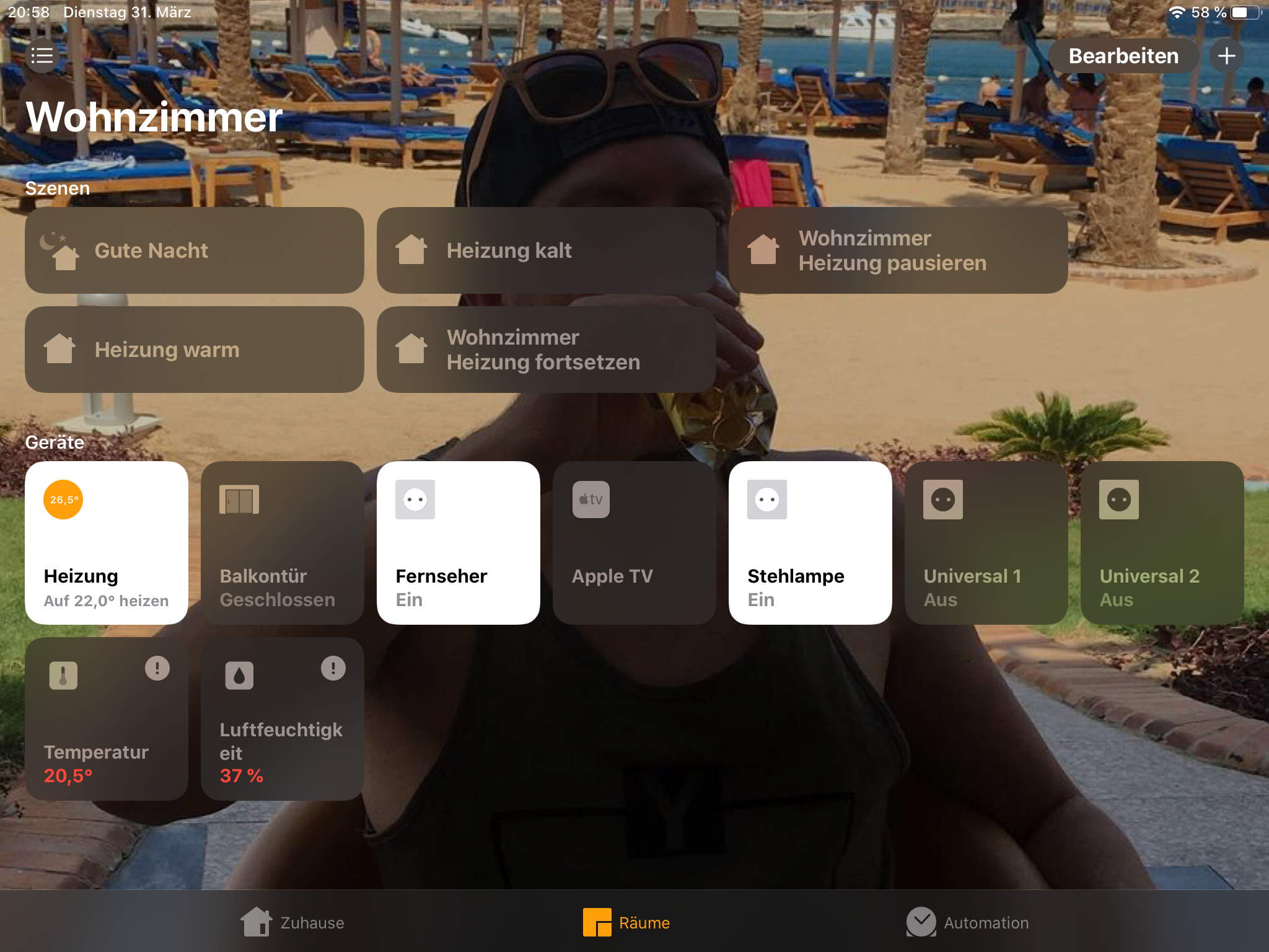

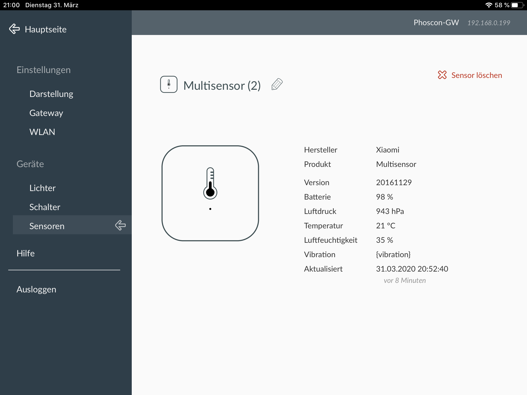

    Homebridge wird bei mir zurzeit für Osram-Steckdosen verwendet, soll jetzt aber auch einen Aqara-Temperatursensor in HomeKit integrieren. Und genau da liegt ATM das Problem. In der Phoscon-App wurde der Sensor bereits erkannt, allerdings ist er weder im „homebridge Hue“-Plugin noch in HomeKit zu sehen.

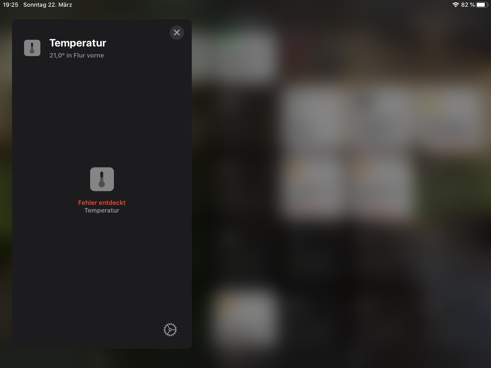

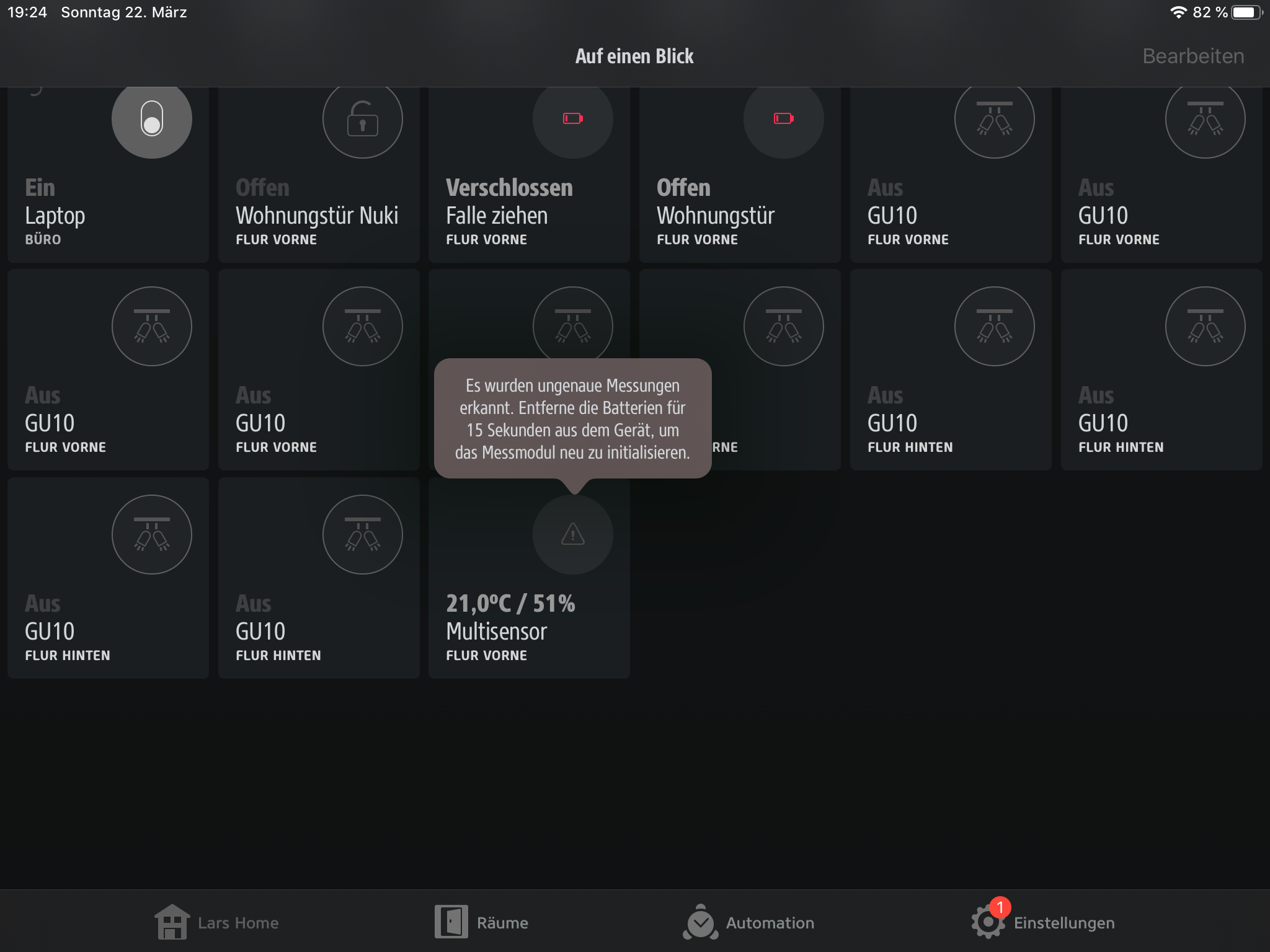

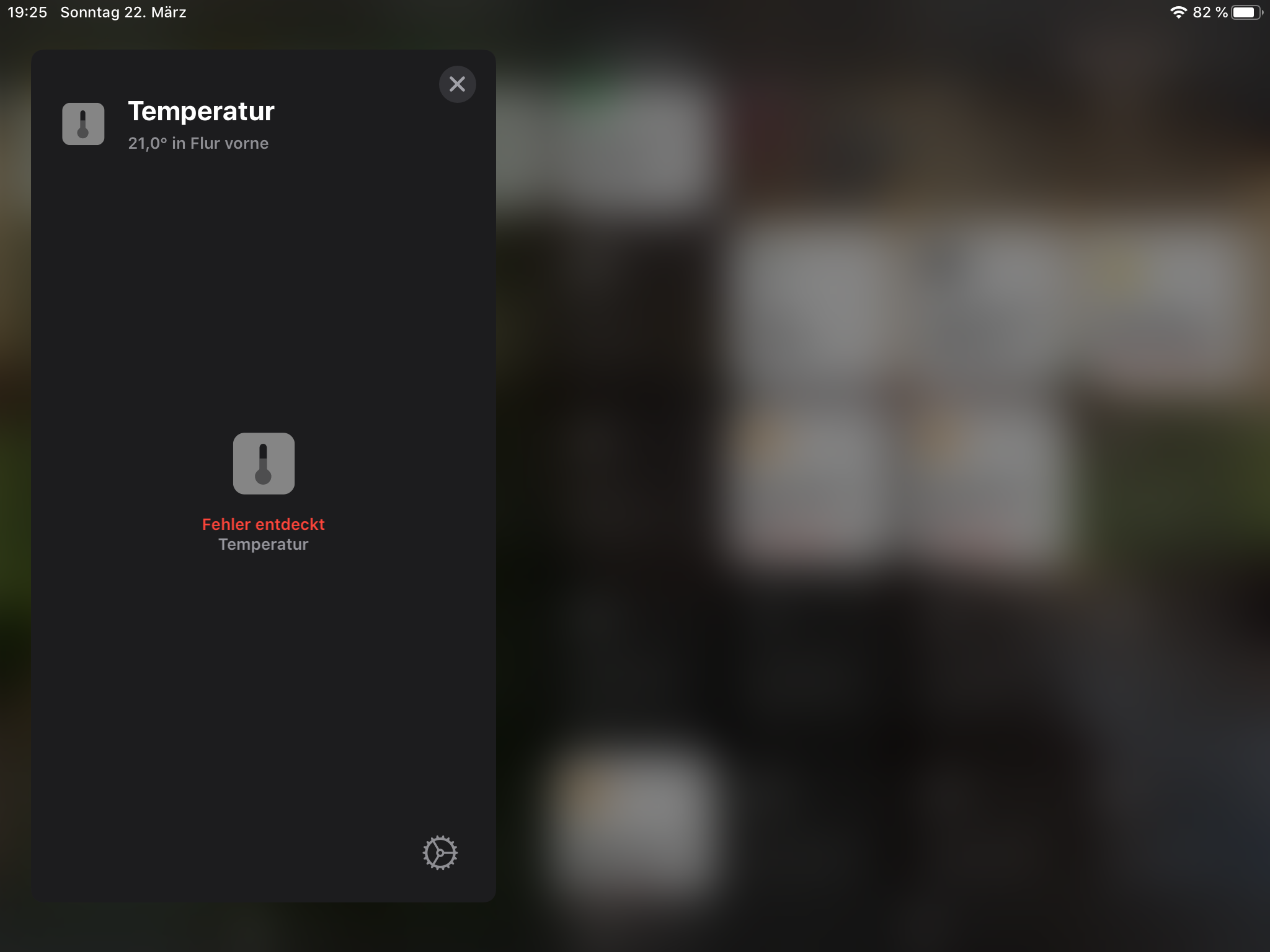

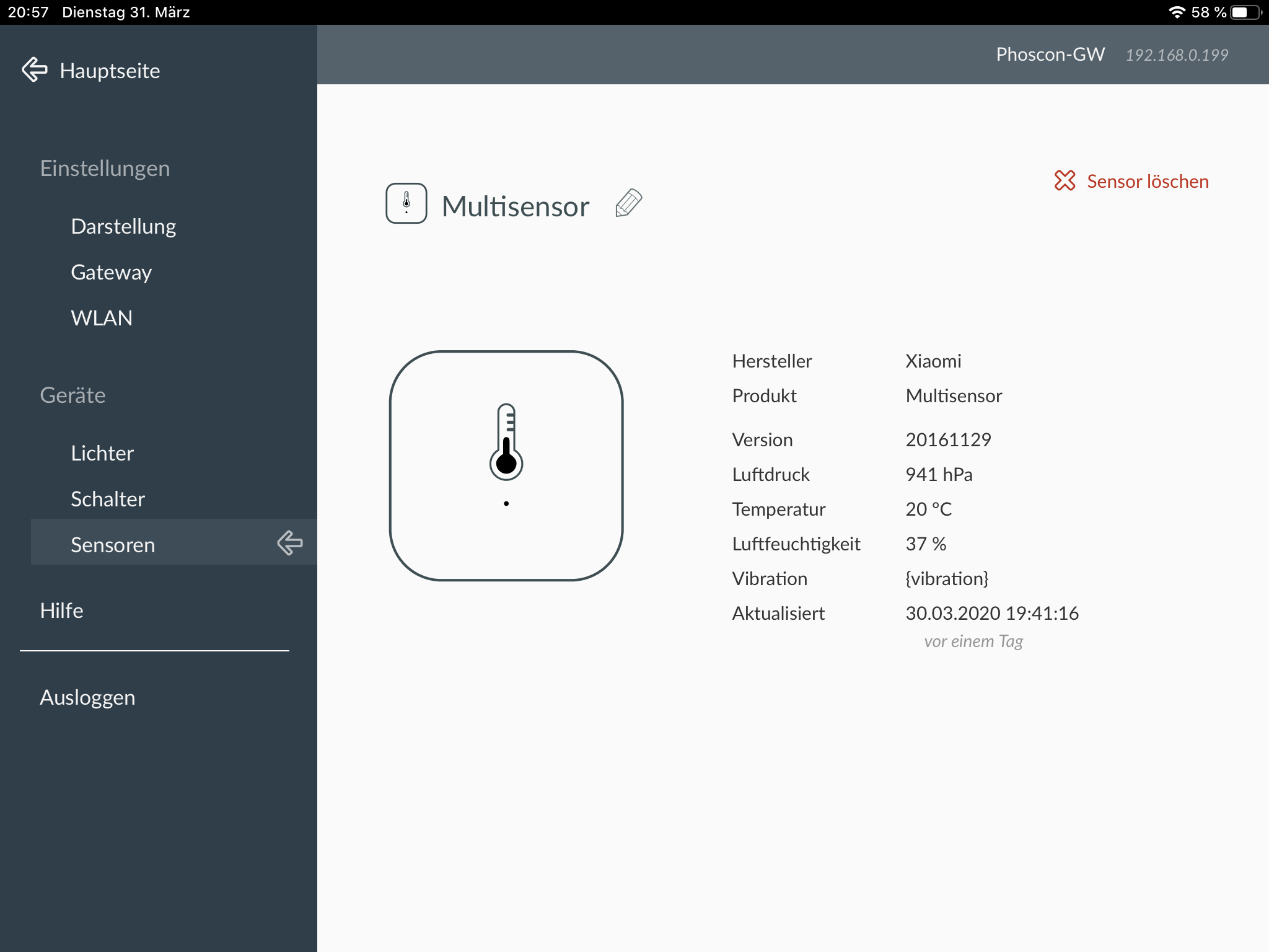

    Meine Aqara Temp Sensoren zeigen an das sie ein Fehler haben.
    In der Eve App steht man soll die Batterie für 15 Sekunden entfernen, das hab ich gemacht leider ohne Erfolg.
    Einen von beiden hat es mir aus der HB rausgeworfen und wenn ich ihn über die Phoscon App neu einbinden will dann wird er nicht mehr gefunden.

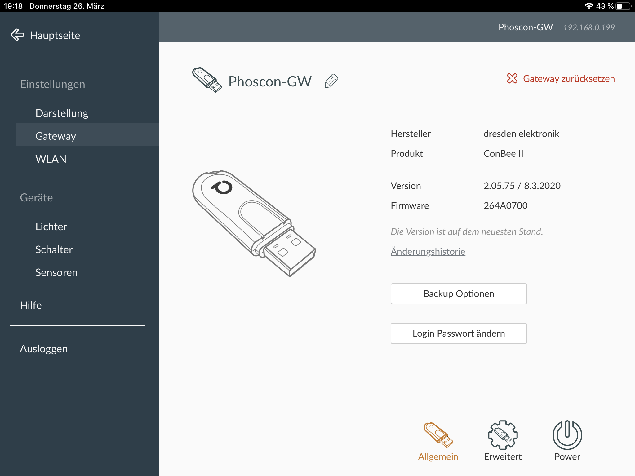

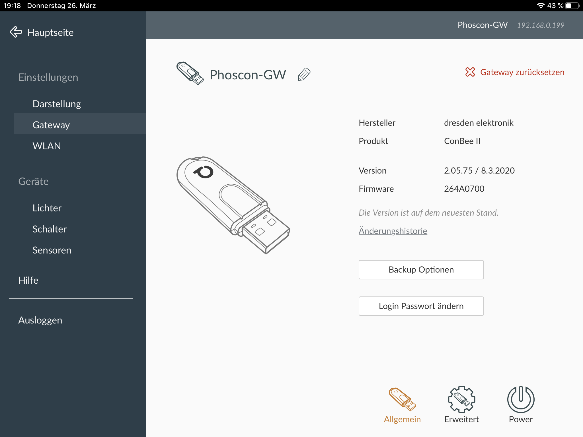

    Vielleicht ein Firmware Bug? Welche Version hast du?

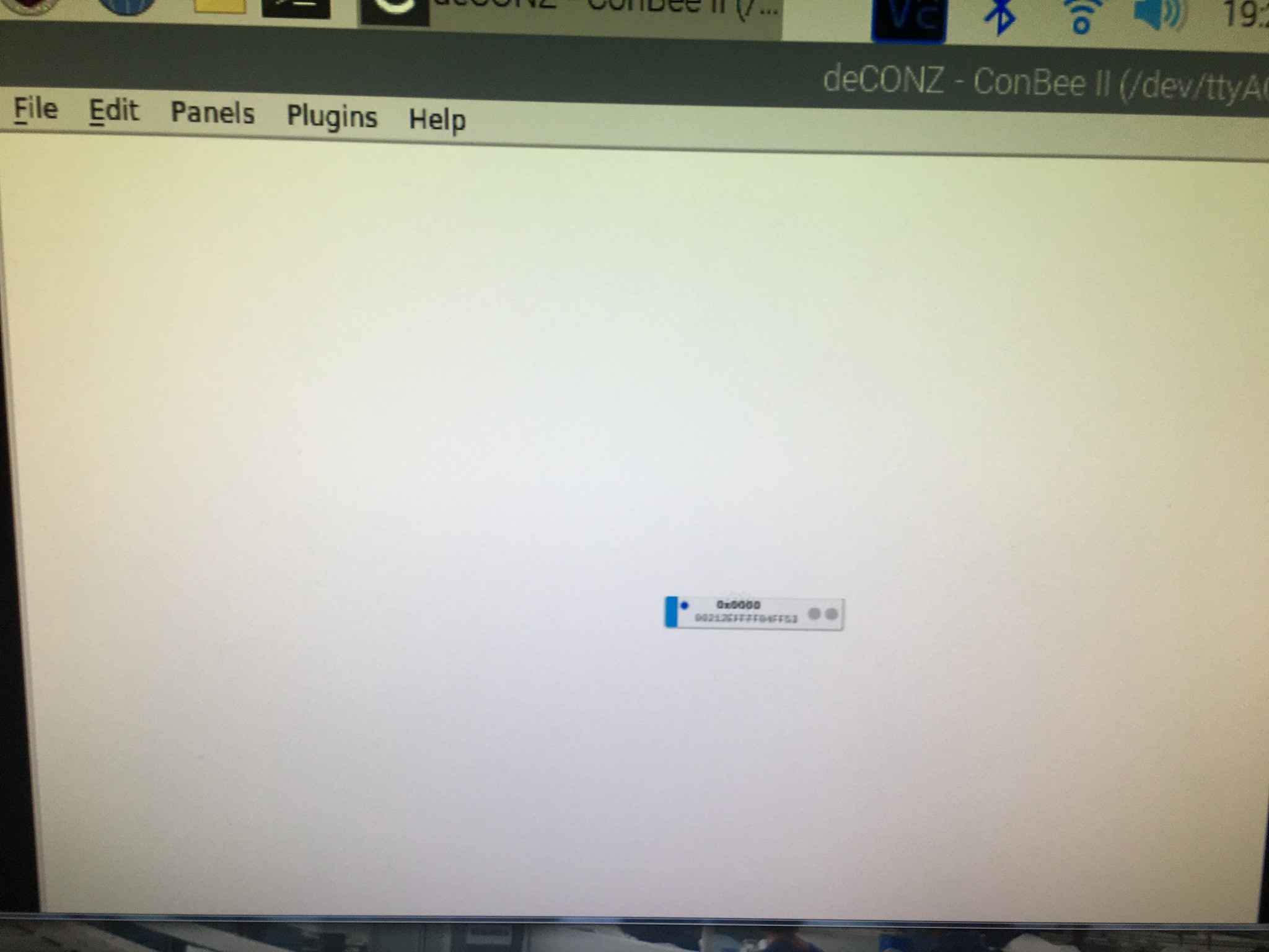

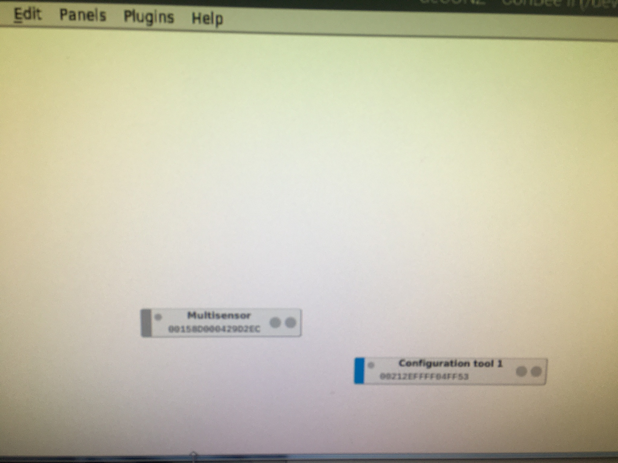

    Könnest mal versuchen über die deConz Gui zu ermitteln, ob der Sensor immer noch im Mesh vorhanden ist?
    Also nicht richtig gelöscht wurde und du ihn deshalb auch nicht sauber neu angelernt bekommst.
    Musst du jeden neu angelernten Sensor aus Conbee auch in der config.json eintragen?
  • wie genau kann ich das ermitteln kenn mich da leider nicht so richtig aus
    Nein in der Config muss ich die Sensoren nicht extra eintragen
    Dazu musst du dich per VNC mit dem Pi verbinden, um die grafische Oberfläche aufzurufen. Dort kannst du dann deConz starten und siehst das Mesh bzw. die Geräte aus dem Conbee Gateway.

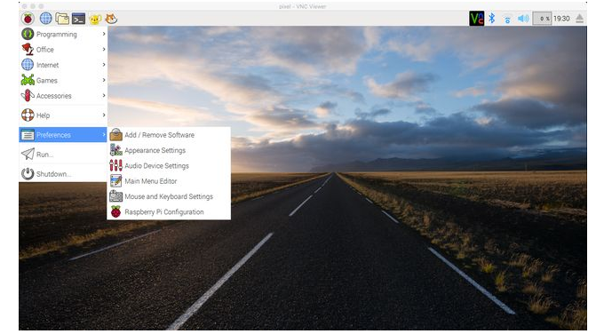

  • Okay ich habe versucht den VNC Server auf dem Raspi zu aktivieren anhand dieses Videos.
    ab 1:30 wird beschrieben wie es geht.
    Doch leider gibt es den Punkt A5 VNC bei meinem Raspi nicht bzw. kann ich diesen nicht finden.
    In die Config des raspis komme ich rein.
    Sudo raspi-config
    Gibt es noch einen anderen Weg oder Befehl den VNC Server auf dem Raspi zu aktivieren?
    Ich weiß ich könnte einen Bildschirm am Raspi anschließen, aber wenn es einen anderen Weg gibt wäre das vorteilhafter.
    Danke

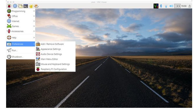

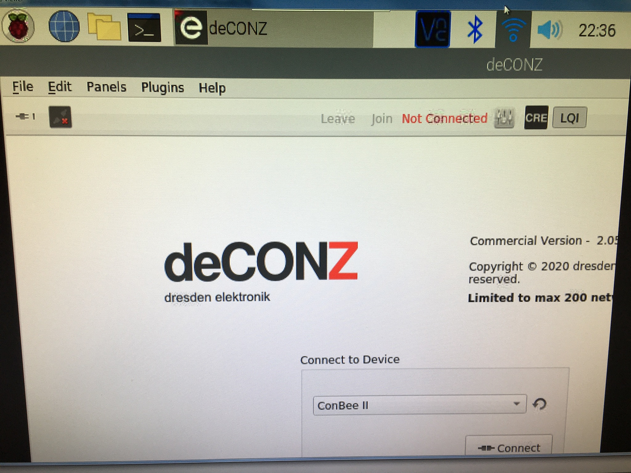

  • Möglicherweise hast du Buster Lite installiert, und das hat keine grafische Benutzeroberfläche.
    Hast du einen Mac?
    Einmal editiert, zuletzt von sschuste ()
  • Okay das weiß ich auswendig nicht da müsste ich nachschauen :/.
    Aber wenn ich schon den Bildschirm angeschlossen hatte dann hab ich eine grafische Benutzeroberfläche (wenn wir vom selben reden ^^ ) und kann dort dann ja alle Einstellungen und sonstiges sehen
    sieht doch dann so aus
    Nein Mac habe ich leider (noch) keinen, nur Ipad oder Iphone
  • Aber wenn ich schon den Bildschirm angeschlossen hatte dann hab ich eine grafische Benutzeroberfläche (wenn wir vom selben reden ^^ ) und kann dort dann ja alle Einstellungen und sonstiges sehen
    Prima. Dann sparen wir uns den Mac :-D
