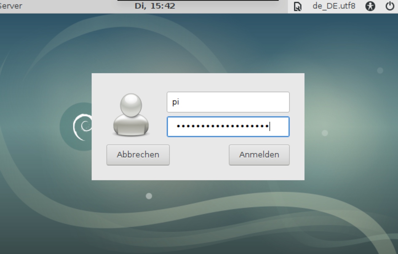

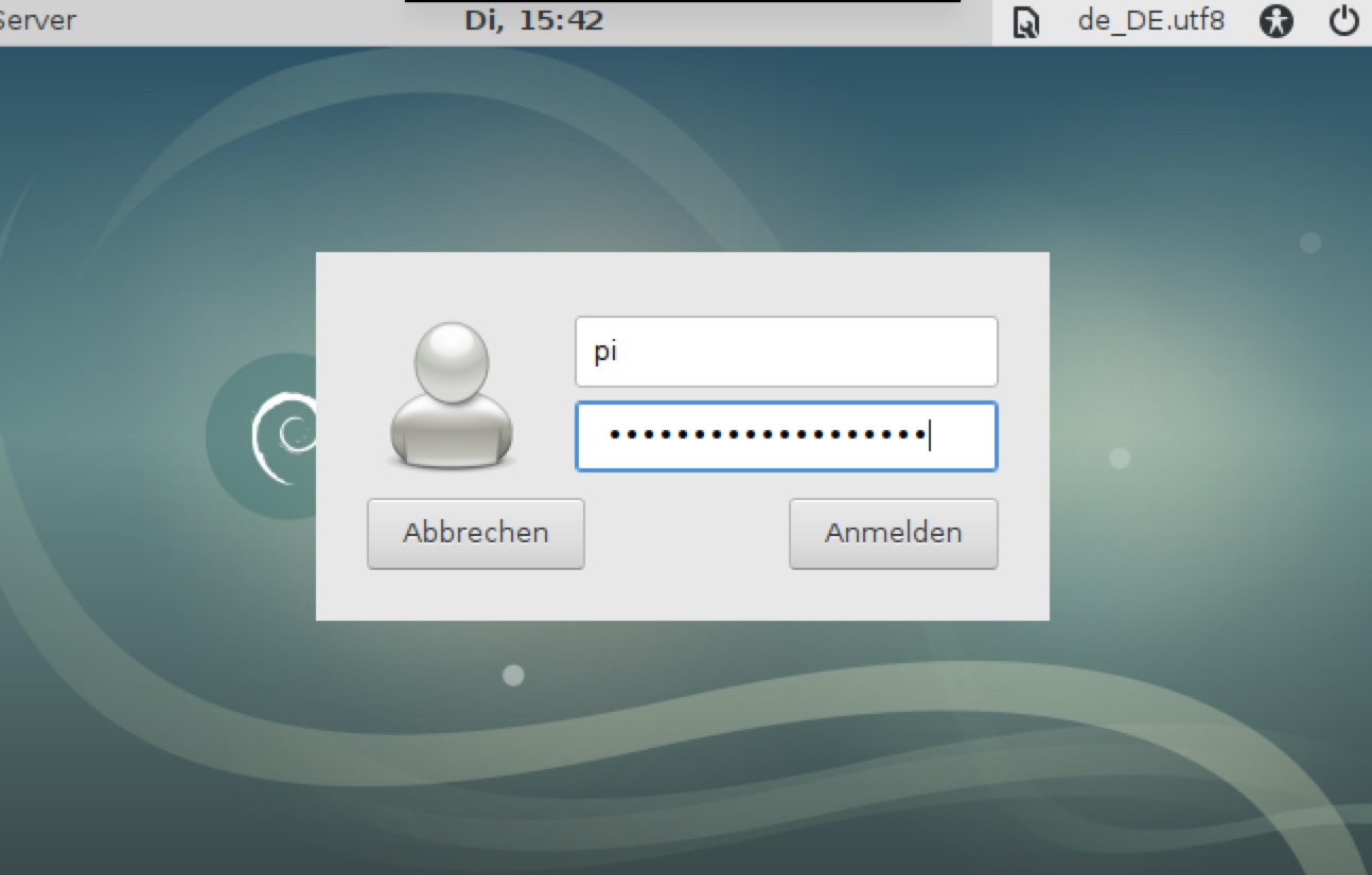

Problem ich habe noch nicht mal mehr ne USB Maus deswegen habe ich mir jetzt eine VNC verbindung Installiert, komme da aber nicht am Login vorbei in der Grafischen Oberfläche.
Benutzername ist unverändert Pi und Passwort ist mir auch bekannt, versteh nur nicht warum er das nicht will geht über SSH ja auch ohne Probleme
det Ich nutze ja von dir das Image hast du vielleicht eine Idee warum er den User pi hier verweigert?

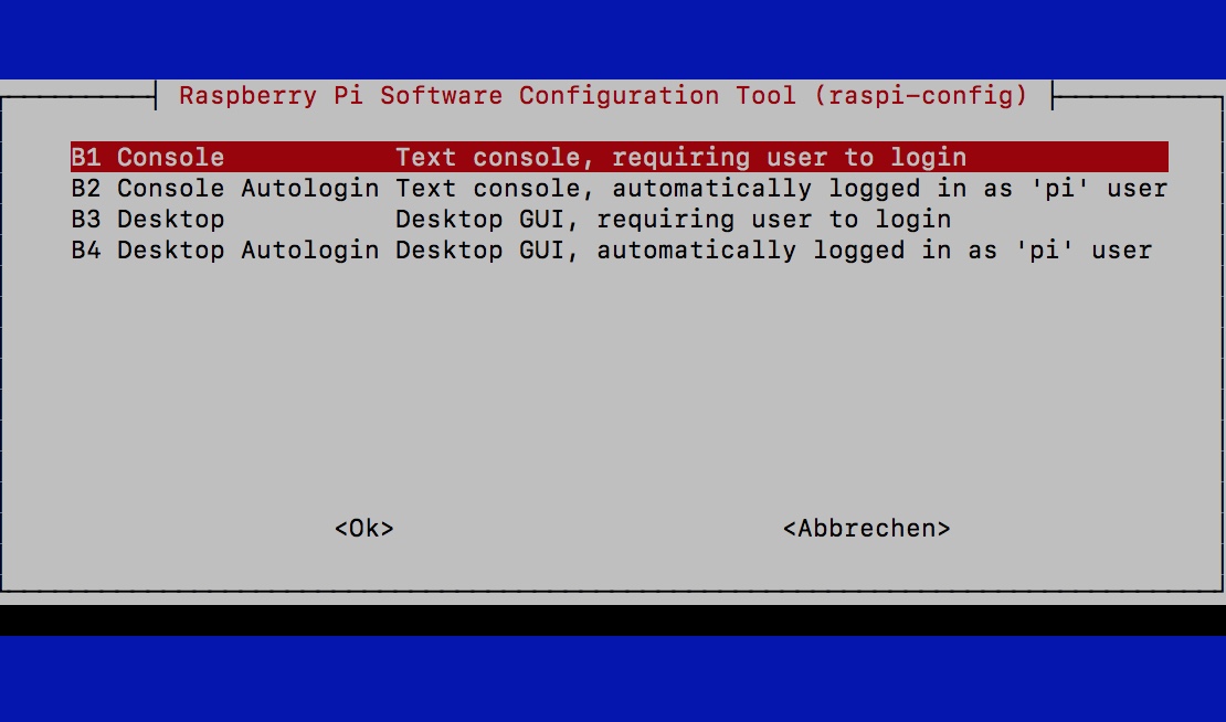

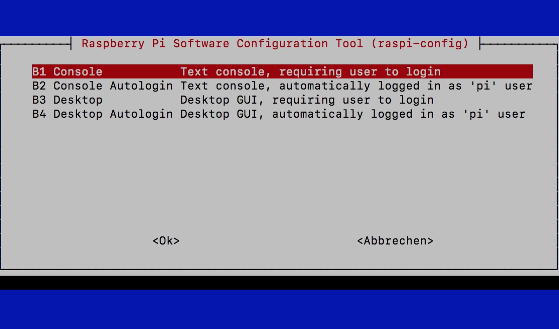

In raspi-config habe ich B3 und B4 beides ausprobiert bekomme trotzdem den Login Bildschirm.

Wäre schön wenn ich mal auf meine GUI kommen würde aber egal was ich eingebe er sagt nö. Logst du dich mit den gleichen Daten wie bei SSH ein?
Ja, vom Mac aus.
Ich logge mich als user "root" ein, mit dazugehörigem Passwort.
Auf deinem Pi läuft aber der VNC Server?
Jo, der obere Screen ist ja der Login Bildschirm vom Pi ansonsten würde er diesen ja nicht anzeigen. Kann sein das dieser etwas anders aussieht weil es schon Strech ist.

Danke für das Feedback, wobei die VNC Verbindung ja steht siehe oben den Screenshot. Habe realVNC installiert.
Er will nur keinen meiner Benutzer mit dem dazugehörigen Passwort anerkennen beim Login. Über SSH funktioniert pi und root ja auch.
