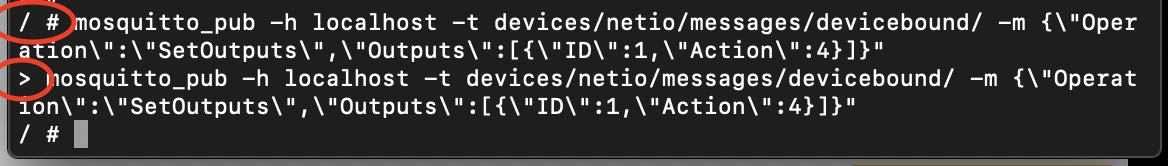

Welches MQTT PlugIn benötige ich (oder funktioniert auch homebridge-mqttthing) um am Bsp. Power output 1 = on zu schalten?
Mir geht es vor allem um die Syntax in der config.json. Wie setzt ich diesen Befehl über ein Homebridge MQTT Plugin ab, bzw. welches PlugIn ist am besten geeignet?
ON
{"Operation":"SetOutputs","Outputs": [{"ID":1, "Action":6, "State":1,}]}
OFF
{"Operation":"SetOutputs","Outputs": [{"ID":1, "Action":6, "State":0,}]}
