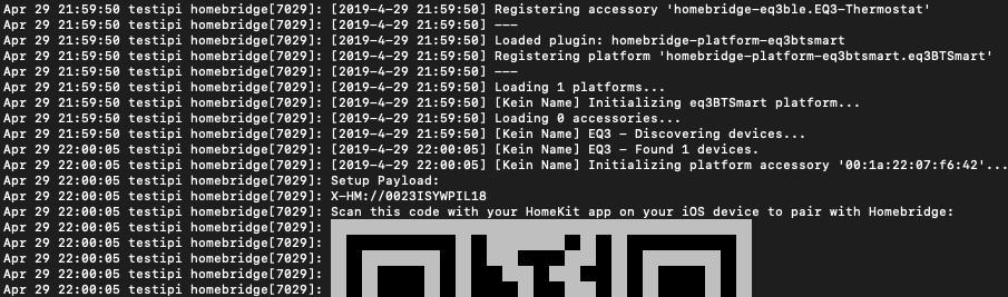

Ich habe jetzt auch mal homebridge-platform-eq3btsmart installiert und nicht zum laufen bekommen. Dann habe ich das homebridge-eq3ble Plugin wieder in die Config genommen und wenn beides zusammen von Homebridge geladen wird, dann funktioniert homebridge-platform-eq3btsmart plötzlich.
