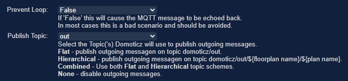

Nach dem Update von Domoticz und Pi erhält die Homebridge leider nur noch den Status (über MQTT), das Schalten der Schalter aus der Homebridge heraus ist jedoch nicht mehr möglich und ich habe ehrlich gesagt keine Ahnung, weshalb ein Update von Domoticz und Pi solch einen Fehler verursachen kann?
Hier mal meine Configs und Auszug aus dem Protokoll von Domoticz, in der Hoffnung eine Lösung zu finden. Meine Vermutung ist, dass per MQTT das command in Domoticz nicht richtig ankommt, aber das ist nur eine Vermutung...
Zunächst der Auszug, wenn ich per Homekit den Rolladen runterfahren möchte:
Dann der Auszug, wenn ich das gleiche Geräte per Domoticz-App ausführe:
