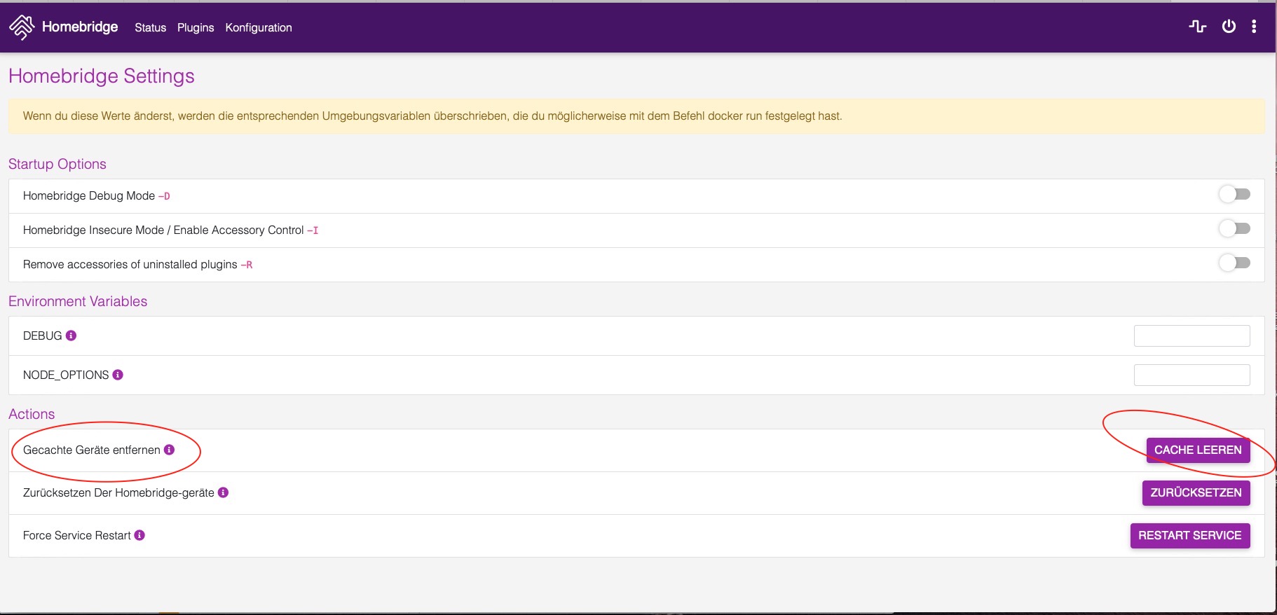

Dann konnte ich über das Admin Interface des Shelly Plugins alle Shelly löschen - damit waren die Fehlermeldungen weg und die falschen Shellys aus HomeKit verschwunden.
Jetzt habe ich das Problem, dass das Shelly Plugin die Shellys nicht mehr findet. Beim Neustart wird in das Log geschrieben:
[Shelly] 0 accessories loaded from cache
Ich hab alles mögliche Ausprobiert. Factory Reset der Shellys, Neuinstallation der Homebridge, in config.json viel herumprobiert - aller alles ziemlich Ziel und Planlos.
