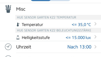

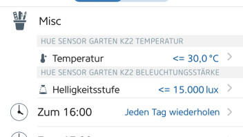

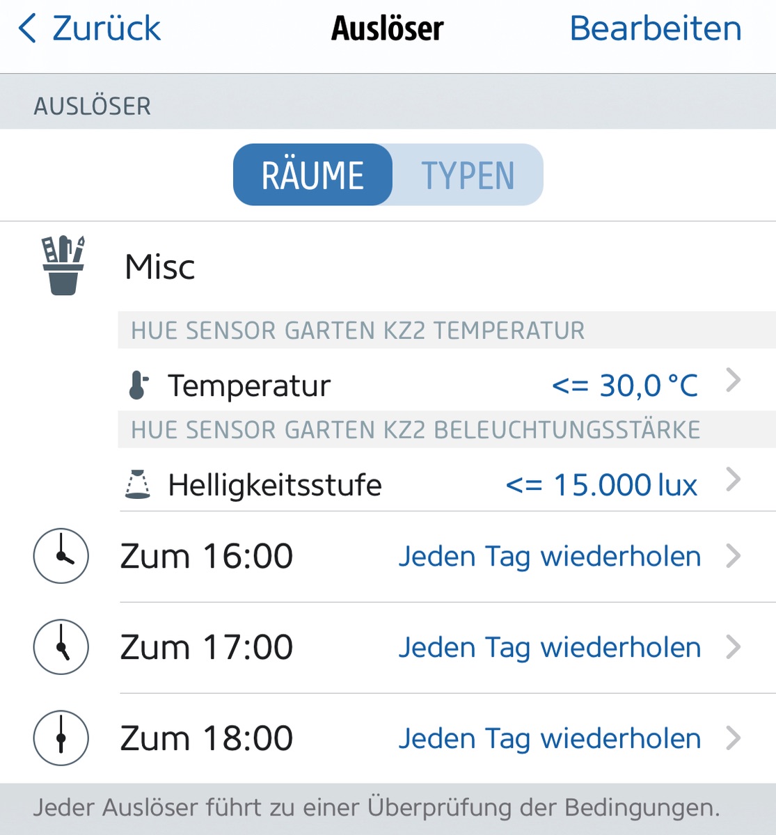

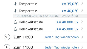

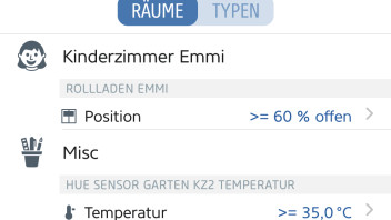

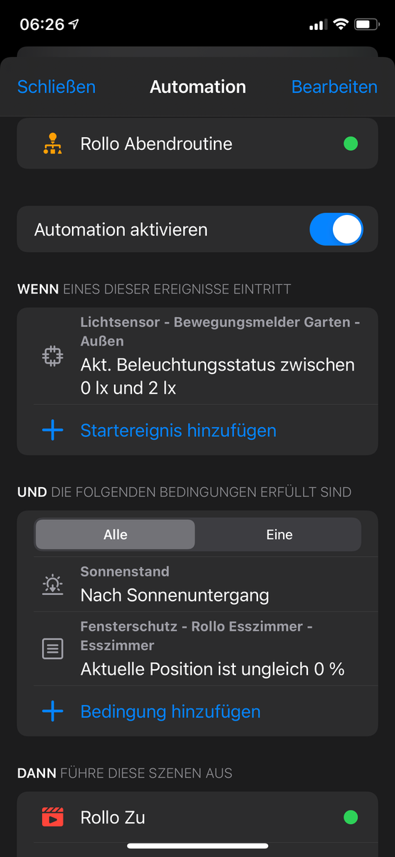

    Ja das mit den Wolken ist tatsächlich immer ein Problem - übrigens auch bei einigen anderen "professionellen" Lösungen bei Freunden / Bekannten. Ich habe das bei uns nur dadurch lösen können, dass ich separate Automationen für Herunterfahren und Hochfahren eingerichtet habe und quasi nur einmal herunterfahren und erst ab einer bestimmten Uhrzeit wieder hochfahren lasse. Ich habe das also nicht über eine Wartezeit gelöst. Habe aber mal in ein paar Screenshots meiner Automationen (in der eve App) hier in den Anhang gepackt - vielleicht kannst du damit etwas für dich anfangen. Grundsätzlich passiert es es damit nicht, dass die Rollläden ("ständig") runter und wieder hochfahren. Aber dennoch kommt es selten vor, dass die Rollläden am frühen Nachmittag (bspw. bei einer Wolke) zu früh hochfahren (und es dann wieder sonnig wird) oder (wenn es Vormittags sonnig war und dann wolkig wird) zu lange unten bleiben. Aber man kann ja auch immer noch "händisch" eingreifen und die Rollläden bspw. hochfahren, wenn man im Raum ist und es zu dunkel ist. In der großen Mehrzahl der Fälle funktioniert das bei uns sehr gut.
    Verschattung / Herunterfahren:
    Hochfahren:
