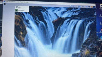

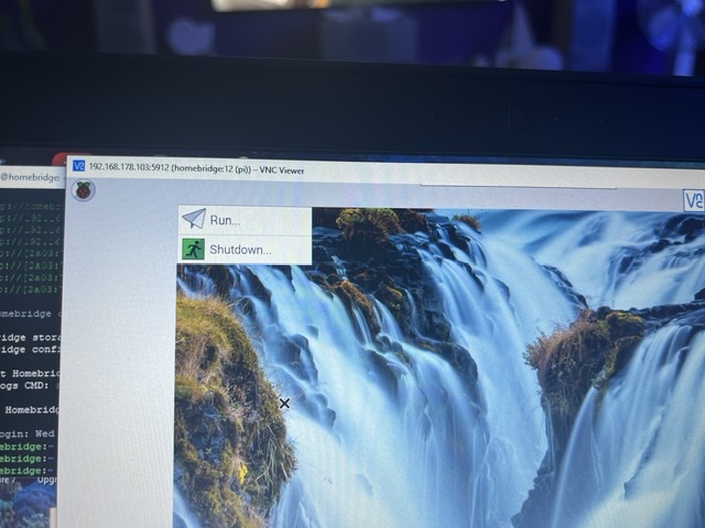

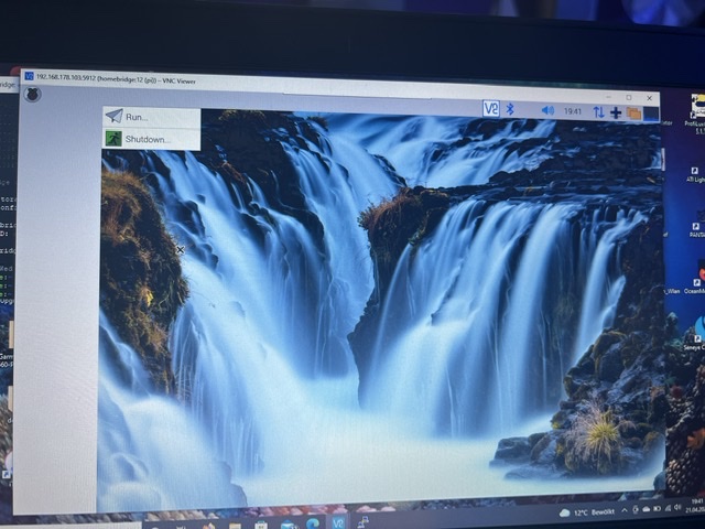

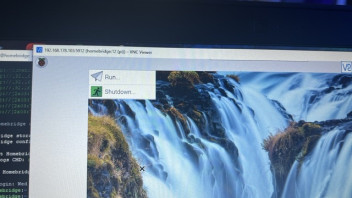

    Mit der vnc irgendwie total anders aus. Evtl hab ich auch den falschen Client. Leider fehlt mir da einfach das Hintergrund wissen. Ich versuche mal ein paar Screenshots dran zu hängen. Evtl. Sieht jemand der Ahnung hat dann mehr.
    Wenn ich auf die Beere clicke bekomme ich nur run oder shutdown. Im Video bei you Tube war dort auch schon die deconz App zum anclicken.
    Wenn ich auf run clicke und dann deCONZ eingebe startet auch das Programm. Aber bekommt keine Verbindung.

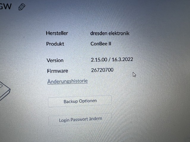

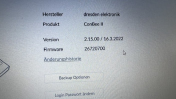

    Noch ein Foto von der FW und Deconz Version aus der phoscon App.
