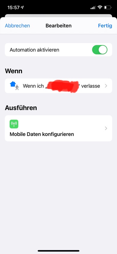

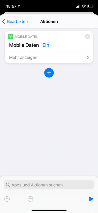

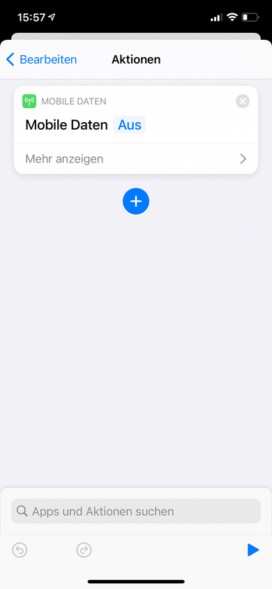

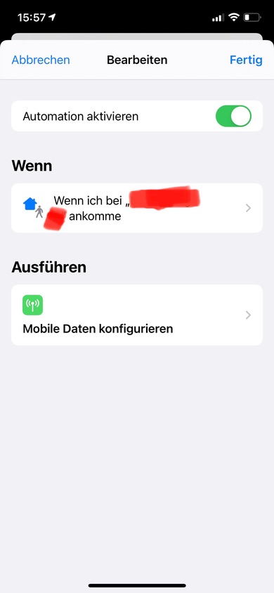

  • Laut kurzbefehle kann ich automatesieren das wenn ich zu hause ankomme die mobilen Daten deaktiviert werden und sobald ich mein zu hause wieder verlasse die mobilen daten wieder aktiviert werden leider funktioniert das nicht.
    Alle anderen Standort bwzogene automationen funktionieren aber. Zb geht das licht an wenn ich zu hause ankomme
    Ich hoffe ihr könnt mir weiterhelfen. Da unser wlan öfter probleme habe und ich ansonsten immer sinnlos mein datenvolumen verbrauche

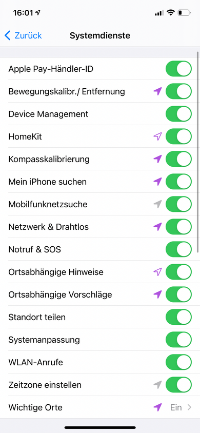

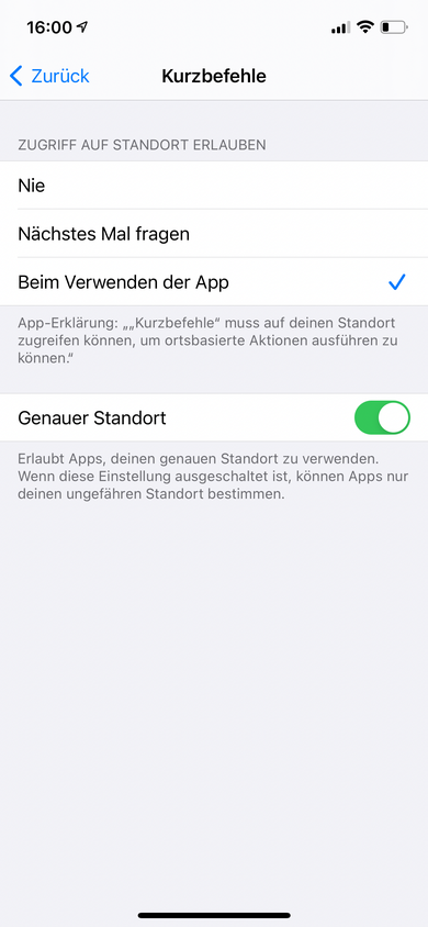

  • Hi Beaglezina !
    Ich glaube das Problem liegt darin, dass du dafür eine persönliche Automation nutzen musst, da dein iPhone und nicht dein zu Hause gesteuert werden soll.
    Bekommst du auf dem iPhone von der Kurzbefehle-App eine Benachrichtigung beim Verlassen des zu Hauses? Sofern du die Benachrichtigungen über den Trick der Bildschirmzeit ausgeschaltet hast, erhältst du keinen Hinweis, die dich auffordert die Automation zu triggern!
    Aktuell wird "zu Hause ankommen/verlassen" bei für Automationen ohne Rückfrage nicht unterstützt Aktivieren oder Deaktivieren einer persönlichen Automation - Apple Support
