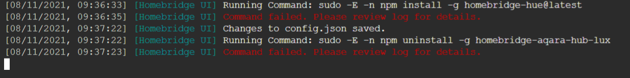

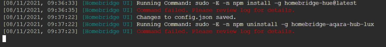

  • Vor einigen Tagen wurde ich in Homebridge Oberfläche darauf hingewiesen nodejs zu aktualisieren um ein Plugin-Update durchführen zu können.
    Gesagt, getan. Nun geht nichts mehr bzw. ich kann kein Plugin mehr installieren oder updaten. Erhalte folgende Fehlermeldung:
    pi@raspberrypi:~ $ sudo -E -n npm install -g homebridge-config-ui-x@latest
    TypeError: Class extends value undefined is not a constructor or null
    at Object.<anonymous> (/usr/local/lib/node_modules/npm/node_modules/socks-proxy-agent/dist/agent.js:114:44)
    at Module._compile (node:internal/modules/cjs/loader:1101:14)
    at Object.Module._extensions..js (node:internal/modules/cjs/loader:1153:10)
    at Module.load (node:internal/modules/cjs/loader:981:32)
    at Function.Module._load (node:internal/modules/cjs/loader:822:12)
    at Module.require (node:internal/modules/cjs/loader:1005:19)
    at require (node:internal/modules/cjs/helpers:102:18)
    at Object.<anonymous> (/usr/local/lib/node_modules/npm/node_modules/socks-proxy-agent/dist/index.js:5:33)
    at Object.<anonymous> (/usr/local/lib/node_modules/npm/node_modules/make-fetch-happen/lib/agent.js:161:25)
    Hat jemand eine Idee was ich tun kann?

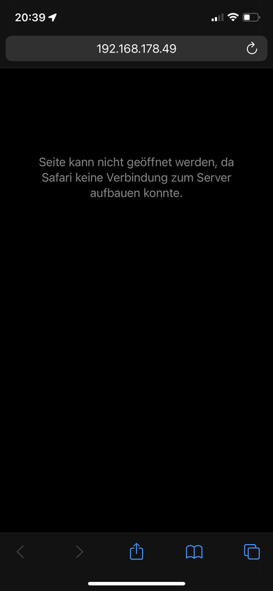

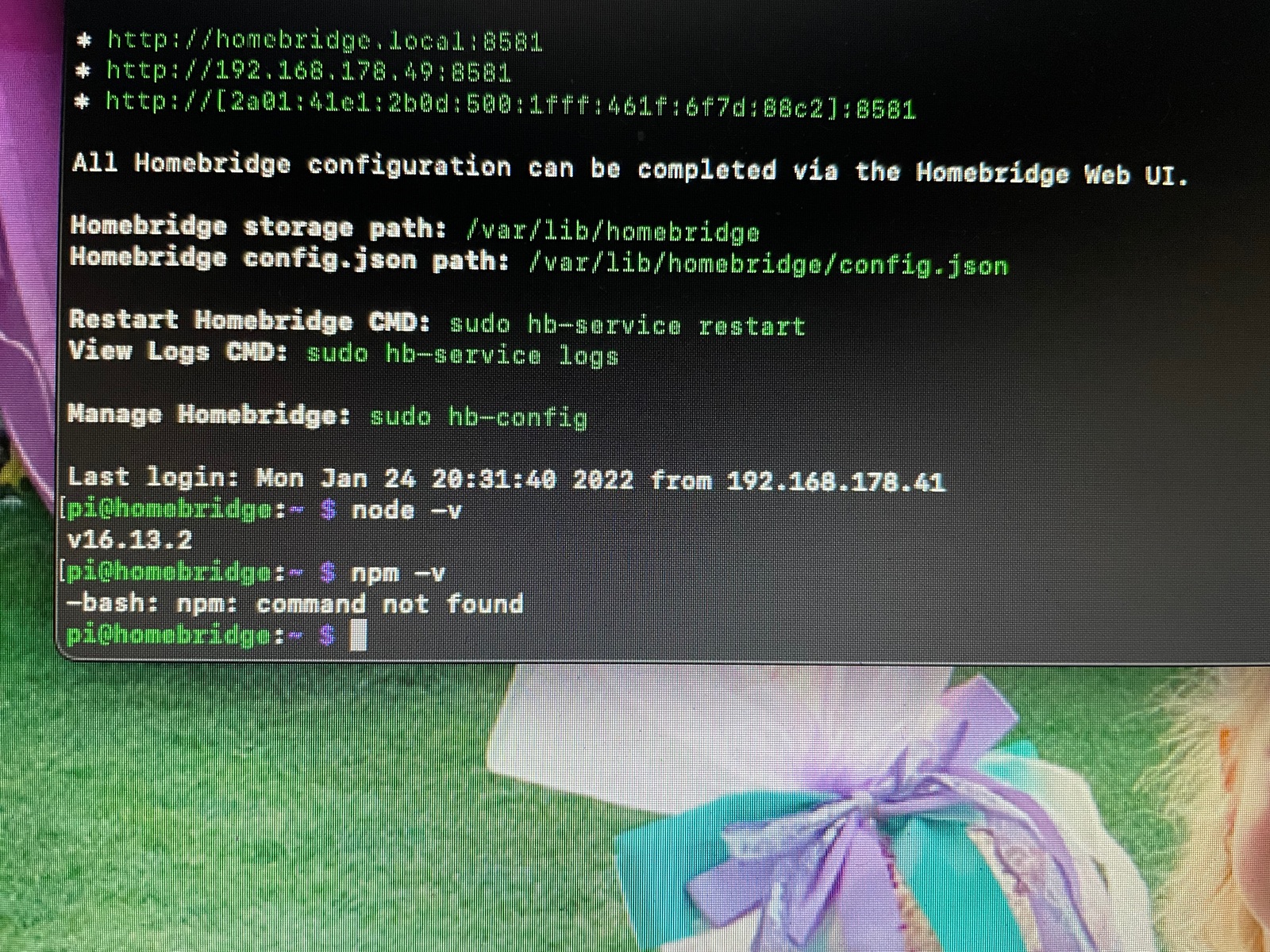

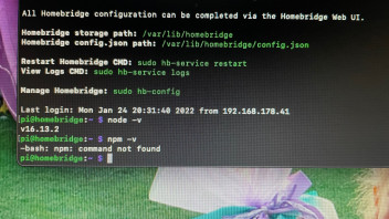

  • Ok ich denke jetzt habe ich mir meine Homebridge "zerschossen" bzw. kann ich mich nicht mehr über den Browser einloggen, da der Server nicht gefunden wird.
    Nachdem mir das Homebridge-Hue Plugin vor dem letzten Update empfahl meine Node Version upzudaten habe ich das über's Terminal getan.
    Mit
    sudo hb-config
    habe ich das "Configuration Tool" aufgerufen und dort die Node Version auf v16.3.2 erfolgreich installiert. Anschließend wurde mir im Terminal empfohlen auch meine NPM Version zu aktualisieren, ich glaube auf 8.3.2?.
    Ich habe leider den Befehl nicht mehr zur Verfügung, der mir im Terminal empfohlen wurde. Jedenfalls kam dann
    npm: command not found
    zum Vorschein.
    npm -v
    bestätigt meine Befürchtung, dass ich zwar die aktuelle Node Version installiert habe, allerdings dabei NPM gelöscht wurde?!
    Das Problem hierbei ich letztlich das ich mich nicht mehr bei meiner Homebridge einloggen kann. Auch antworten sämtliche Geräte in der Home App nicht was mir sagt, dass die IP oder wohl eher der Port geändert worden? Wenn ja, wie ist das möglich und kann man das wieder "fixen"?
    Die Homebridge selbst dürfte ja nicht gelöscht sein, da ich mir weiterhin per SSH mit der bisherigen IP an meinem Raspi einloggen kann und dort wird mir auch weiterhin die IP samt Port gezeigt unter der meine Homebridge erreichbar sein soll.
    Ich hoffe ihr könnt mein Dilemma nachvollziehen :rolleyes:.

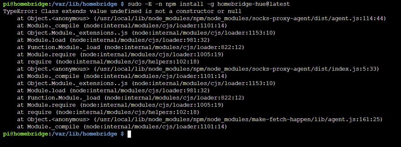

    Habe Homebridge auf einem Pi Zero installiert. Seid Wochen verweigert er von 6 meiner Plugins die Updates. Zudem auch ein Homebridge Update. Er schließt es nicht ab und bricht mit einem Fehler ab. Der Fehler lautet ich soll im Protokoll nachsehen. Da werde ich aber nicht schlau. Nach einem Neustart Bootet Homebridge jetzt bis ins unendliche. Per SSH habe ich noch zugriff aber da verweigert er auch irgendwie sämtliche befehle. Hier ein Auszug:
    pi@homebridge:~ $ sudo npm update -g
    Jemand eine Idee was ich machen kann? finde es absolut nervig mich nie auf Homebridge verlassen zu können und immer im Hinterkopf zu haben: wer weiß wann ich das nächste mal von 0 anfangen darf.
    Danke euch!
