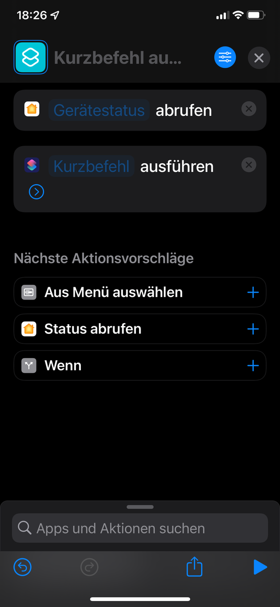

    ich hab es bei mir so gemacht...im Flur hab ich einen Philips Hue Bewegungssensor auf dem Weg zur Küche, wenn er auslöst geht in der Küche der HomePod mini an und liest mir die Aktuellen Werte wie Wetter und Termine vor.
    (Kurzbefehl).
    dafür hab ich einen ganz kurzen neuen Kurzbefehl erstellt.
    Neuer Kurzbefehl durch +
    im Suchfeld Status eingeben...Status abrufen auswählen.
    dann Gerätestatus wählen und deinen Bewegungssensor aus Liste auswählen.
    im Suchfeld Kurzbefehl eingeben...Kurzbefehl ausführen auswählen.
    dann Kurzbefehl wählen und den passenden Kurzbefehl für die Ausgabe deines Kurzbefehl (Datum, Wetter, Termine, usw.) vorlesen aussuchen. ( in deinem Kurzbefehl kannst du vorher ja schon angeben wo auf welchem Gerät er ausgegeben werden soll.)
    soweit wäre es dann fertig.
    Hoffe konnte dir soweit schon einmal helfen.

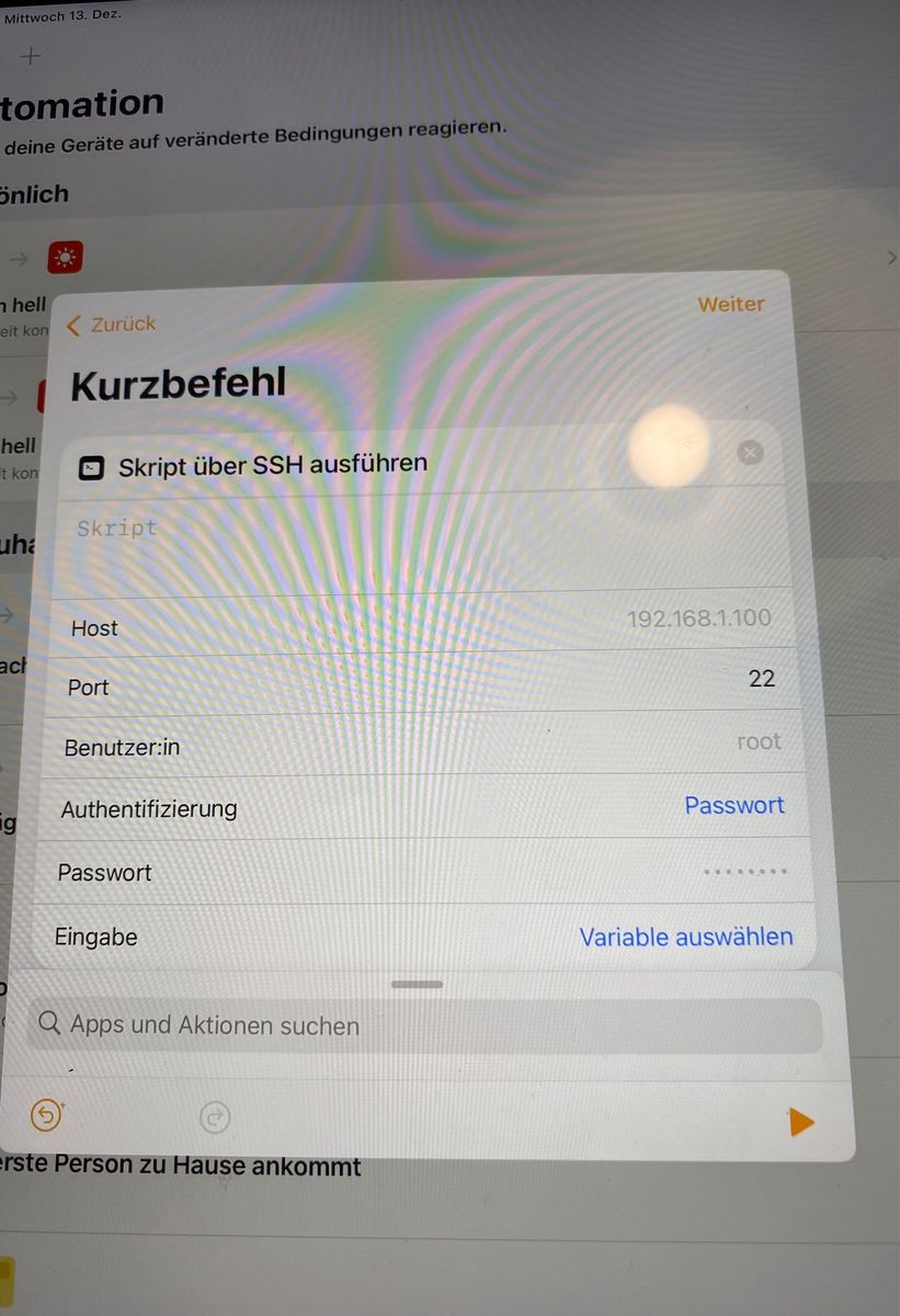

    Flip: Mann kann doch auch eine Automation erstellen "Automation für das Zuhause erstellen", dann "Wenn ein Gerät gesteuert wird", dann einen Bewegungsmelder zum Beispiel auswählen als Gerät, und dann "in Kurzbefehl konvertieren" klicken.
    Im folgenden Bild hat man doch die Möglichkeit ein Script anzugeben, das ausgeführt werden soll, siehe Bild.
    Kann man hier nicht ein angepasstes Script eingeben, wie Dieses wo Du in dem anderen Beitrag geschrieben hast?

    Allerdings wenn ich das eingebe stürzt die Kurzbefehle app ab,.... aber evtl. ist es nur eine Einstellungssache und man bekommt das hiermit auch hin?... anstatt die Variante zu nehmen mit Homebridge usw.

  • Ja für macOS brauchst du einen Mac … man kann es wohl auch in einer VM laufen lassen, habe ich allerdings noch nie gemacht. Kenne mich da also nicht aus.
    In der Theorie müsste dann auch funktionieren mit „Skript über SSH ausführen“.
    Musst du dann eben ausprobieren, welcher Weg dir besser gefällt.
    AAAAAAABER:
    In diesem „Script über SSH ausführen“ wird vermutlich ein Shell Script erwartet und du kannst dort kein AppleScript eintragen.
    Grob gesagt, sind es einfach unterschiedliche Programmiersprachen.
    Damit könntest du den Schritt mit dem Cmdtrigger Plugin und der Homebridge sparen, aber eben nicht das ausführen des AppleScripts.
