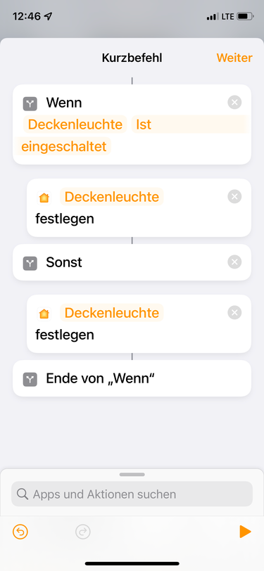

  • Eine Möglichkeit „könnte“ es geben:
    Du nutzt nur das Öffnen der Tür in einer Automation und schaltest damit sowohl Licht an als auch aus.
    Wenn Tür auf > Licht an, außer es ist schon an, dann Licht aus
    So wird beim reingehen (Tür auf) Licht eingeschaltet und beim rausgehen (Tür auf), Licht ausgeschaltet. Du kannst in der Automation also abfragen, ob das Licht schon an ist (in dem Fall, wo du schon im Bad bist) und es dann ausschalten lassen.
    Klingt kompliziert, ist aber relativ einfach anzulegen.
