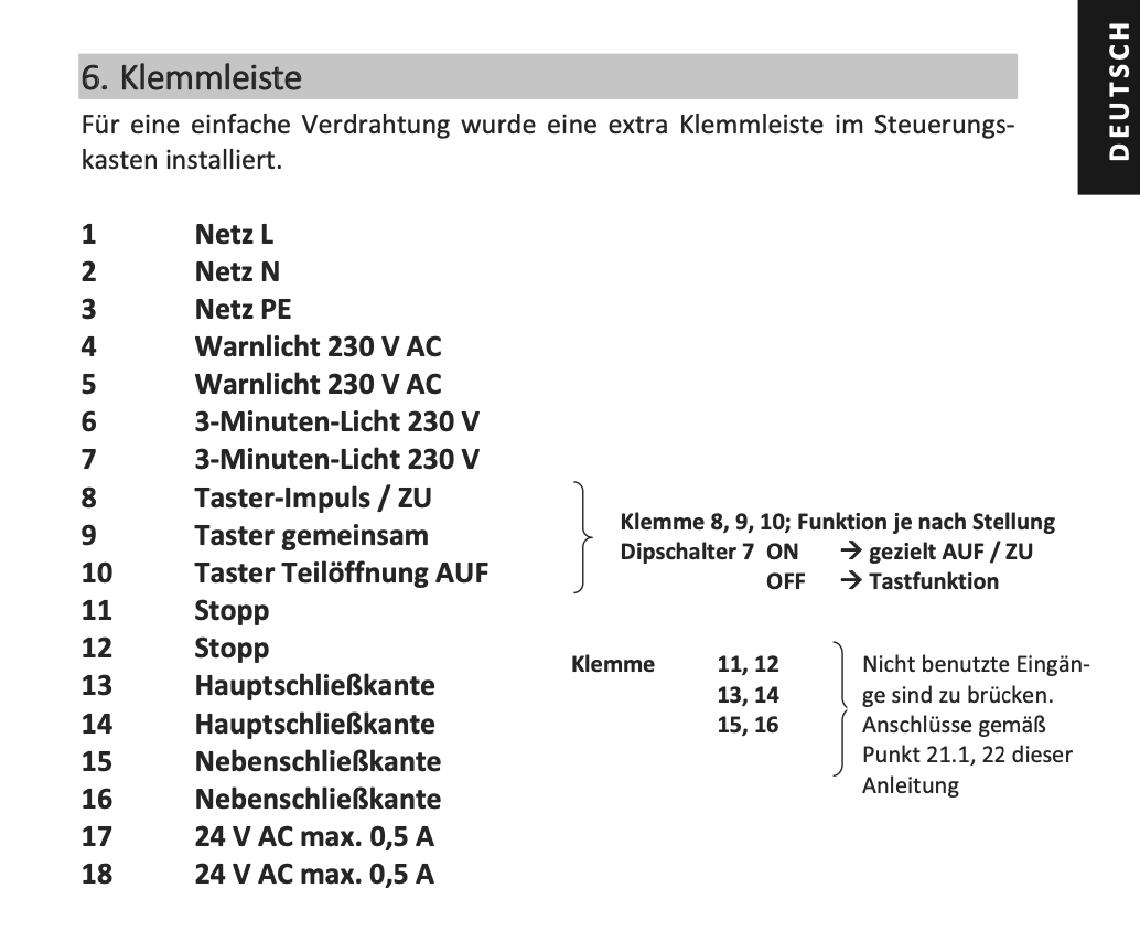

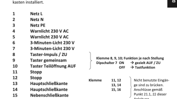

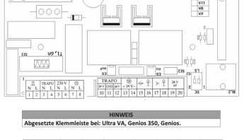

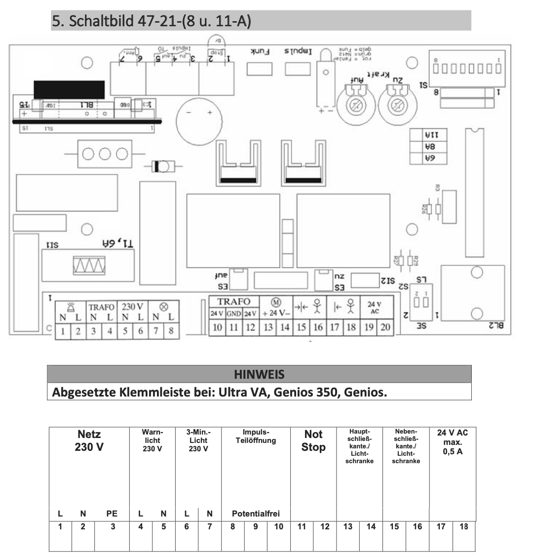

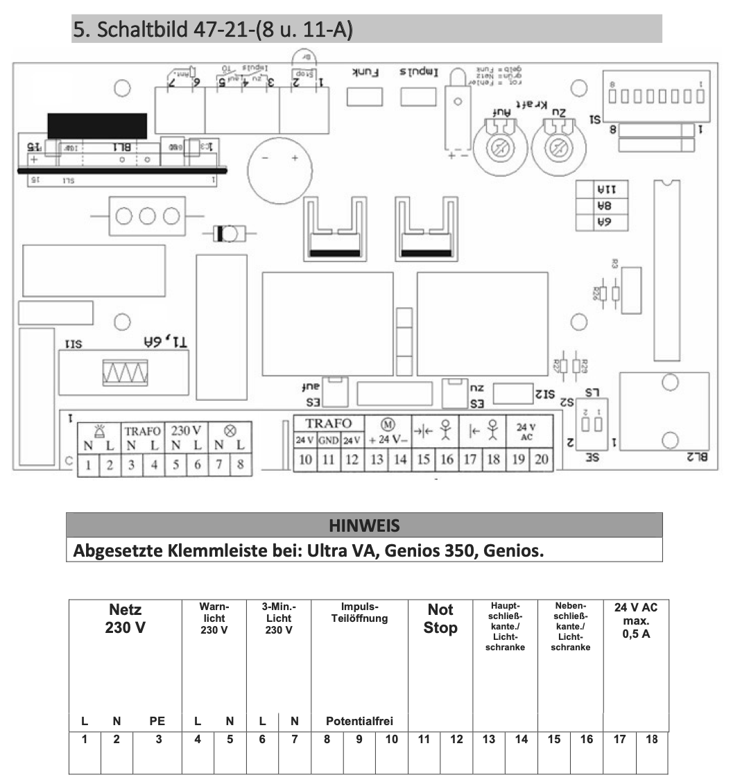

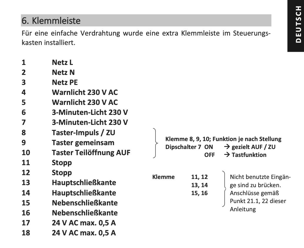

Guten Tag zusammen,
gibt es eine Lösung mit Schalaktoren die über Zigbee laufen ?
Habe ein Schiebetor das ich gerne über die HomeKit App öffnen und schließen möchte.
Da ich an der Stelle keinen Wlan habe dachte ich da an ZigBee. Philips Leuchte in der Reichweite wären vorhanden.
Vielen Dank für euro Hilfe.
