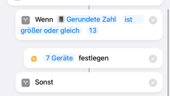

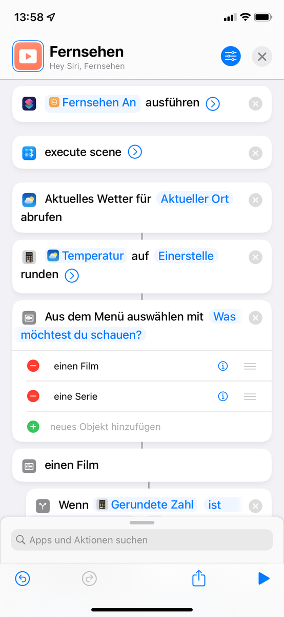

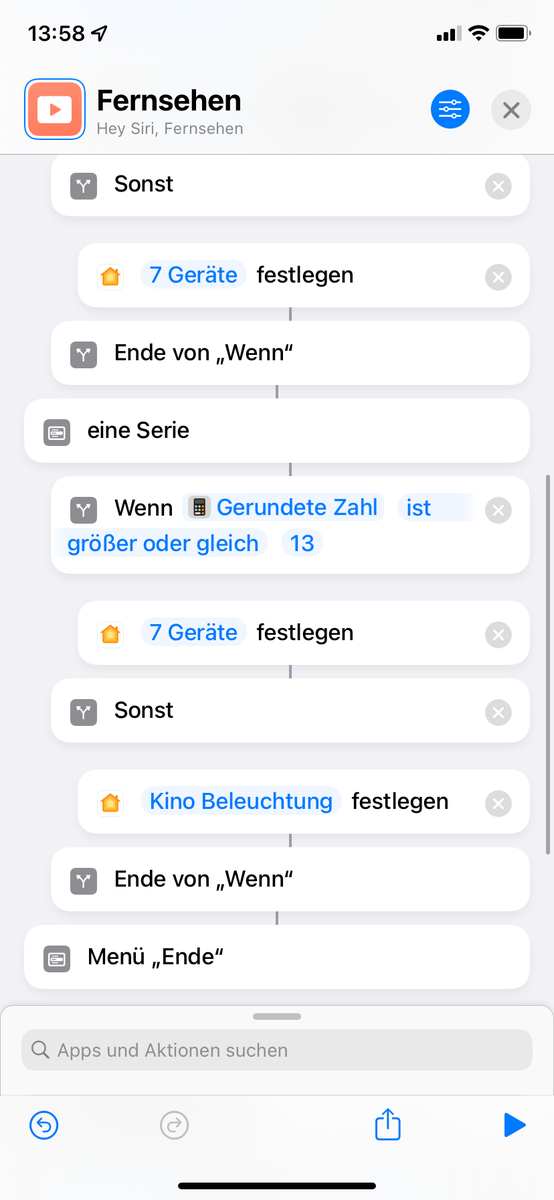

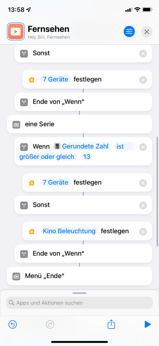

    ich habe einen Kurzbefehl gebaut welchen ich über den HomePod auslösen möchte.
    Er schaltet meinen Fernsehen an und soll danach fragen ob ich einen Film oder eine Serie Schauen möchte. Je nach Außentemperatur wird die Heizung angeschaltet und die Beleuchtung gesteuert.
    Wenn ich den Kurzbefehl auf dem Handy ausführe funktioniert dieser Problemlos. Auf dem HomePod allerdings nicht.

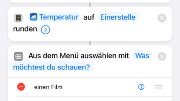

    Wenn der Befehl auf dem HomePod zur Menü-Auswahl kommt fragt er "Was möchtest du schauen? Einen Film oder eine Serie?". Hierbei ist es egal was ich sage. Er fragt immer wieder "Was möchtest du schauen? Einen Film oder eine Serie?". Das ganze geht endlos weiter bis ich die Lust verliere mich zu wiederholen.
    Hier der Kurbefehl. Habe ich dabei vielleicht einen Fehler gemacht oder liegt es am HomePod?

    Du musst hier vermutlich - gerade weil du den Homepod fragst - mit „Text diktieren“ etc arbeiten, weil das nur mit dem aus dem Menü auswählen so wohl nicht über Spracheingabe am Homepod funktioniert.
    „Aus dem Menü auswählen“ erwartet nämlich eine Auswahl auf dem Display deines iPhones, nicht eine Spracheingabe
